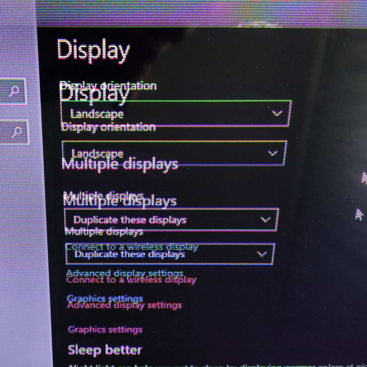

    Mam telewizor Thomson 32HU5253, który ostatnio zaczął pokazywać podwojony obraz. Na początku wszystko jest OK, ale po minucie pojawiają się problemy. Poniżej dwa przykłady:
    Podwojony obraz ekranu ustawień wyświetlania na telewizorze. Ekran telewizora z podwójnym napisem No signal!
    Otworzyłem go, sprawdziłem kondensatory, są całe, bez śladów puchnięcia. Sprawdziłem wszystkie złącza i wyglądają OK. Czy ktoś ma jakiś pomysł co może być przyczyną takiego zachowania?

    Matrix defect.

    Popatrz Link
    - wyjaśnienie Link
