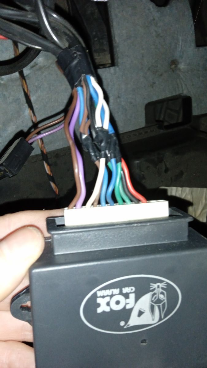

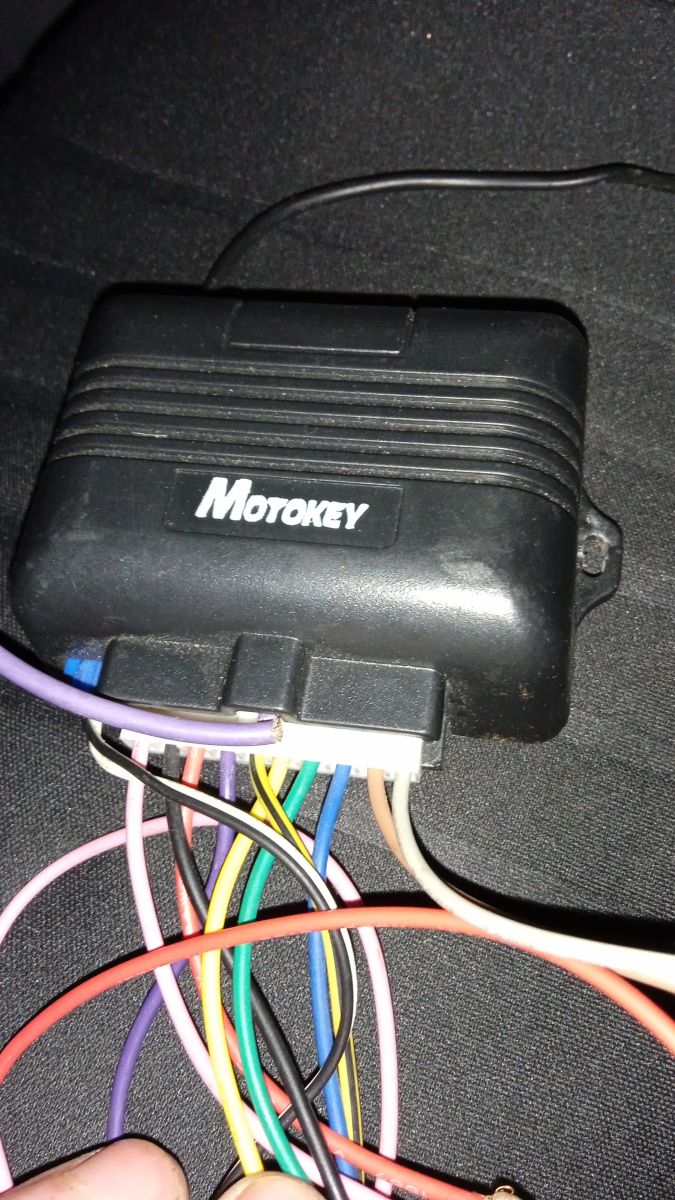

    Kostka elektryczna z przewodami w różnych kolorach podłączona do modułu Fox Car Alarm. Czarna centralka Motokey z różnokolorowymi przewodami.
    Na pierwszym zdjęciu jest fabryczna centralka zamykana tylko z kluczyka
    Na drugim mam kupiona uniwersalna
    Pytanie jak dołączyć żeby zamykać z pilota w kupionej brązowy i biały to zamykanie a zółty i zielony otwieranie wstępnie podłączyłem brązowy z brązowym biały z białym ale otwiera jednym guzikiem a jak wcisne drugi raz to zamyka na tym samym guziku czyli jednym otworze i zamknę pytanie jak to inaczej podłączyć żeby działało jak należy

    To pierwsze to nie jest fabryczny centralny zamek tylko alarm FOX.
    Trzeba by poszukać do niego schematu wtedy będzie wiadomo za co odpowiada konkretny przewód i wtedy bez problemu będzie można ją wymienić na nowy sterownik.

    Może rzeczywiście to być zwykły sterownik centralnego zamka, tylko nazwa producenta jest myląca.
    Jakbyś otworzył tą puszkę i dał zdjęcia z obu stron płytki to bardzo możliwe że dało by radę rozszyfrować który przewód jest od czego.
    I jeszcze jak możesz to daj schemat tego nowego sterownika.

    Do nowej niemam bo wyrzuciłem ale pamiętam że fioletowe kierunki żólty z zielonym zamykanie biały z brązowy otwieranie różowy domykanie szyb a gruby fioletowy otwieranie bagażnika zostaje niebieski i zółty z paskiem i ten niebieski łączylem z czerwonym i w innych autach działało normalnie a w tym problem

    Na szczęście do tego Motokey udało mi się znaleźć schemat
    Schemat okablowania sterownika centralnego zamka 500A z oznaczeniami kolorów przewodów.
    Czyli teraz kwestia rozbrojenia FOX-a i rozpracowanie jak on miał przewody.

    Sterownik radiowy konfigurujesz na sterowanie siłownikami, podłączasz do zasilania siłowników- kable zielony i niebieski z FOXa. Podłączasz plusa i masę do centralki radiowej i FOXa możesz już wyrzucić

    Centralka Foxa to model cz44 schemat dostępny w sieci.
    Wywalasz ją i montujesz swoją.
    Jest na 99% podłączona tak jak na schemacie.
    Tutaj masz odpowiedź co i jak podłączyć.
    FOX'a bym nie wyrzucał, tylko podpiął równolegle centralkę z pilotem.
    Wtedy nie stracisz możliwości otwierania centralnego zamka z kluczyka w drzwiach.

    Posłuchałem to co pisali koledzy i udało się

    Mam problem wszystko podpiołem i działa chodzi o centralkę zamka motokey wcześniej pisałem o dopięciu jej do istniejącej już Fox alarm.
    Działać działa zamyka i otwiera z pilota tylko nie wiem jak podpiąć kierunki z centralki wychodzi fioletowy kabel i na końcu są dwa a chce podłączyć pod kostkę awaryjnych auto to skoda fabia 1 tam są dwa brązowe i dwa białe z paskami jak podpiołem pod pierwsze dwa te fioletowe od centralki to po zamknięciu spaliło bezpiecznik nie wiem dlaczego dzięki wam udało mi się dojść do podpięcia już istniejącej centralki więc myślę że i z tym pomożecie

    Czarno-zielony i czarno-biały w wiązce na progu lub wiązce kolumny kierownicy.
    skalpel053 napisał:
    spaliło bezpiecznik
    Nie podłączaj żadnych przewodów "na chybił/trafił".
    Najpierw zmierz czy znalazłeś dobry przewód. Przy kierunkowskazach to proste.
