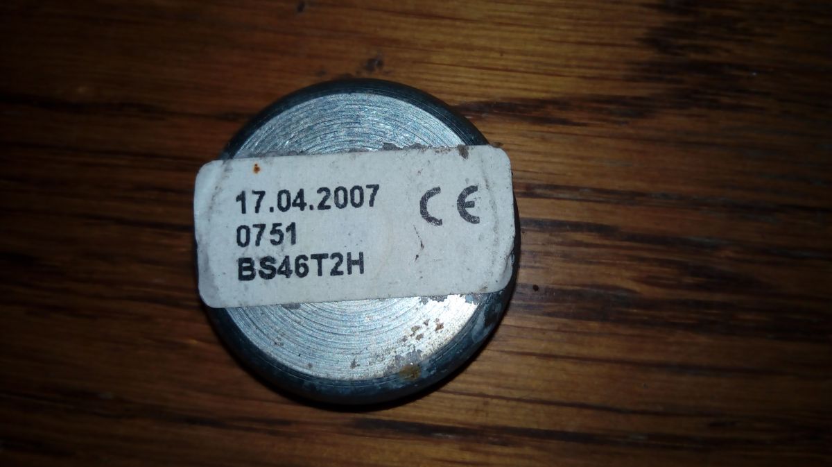

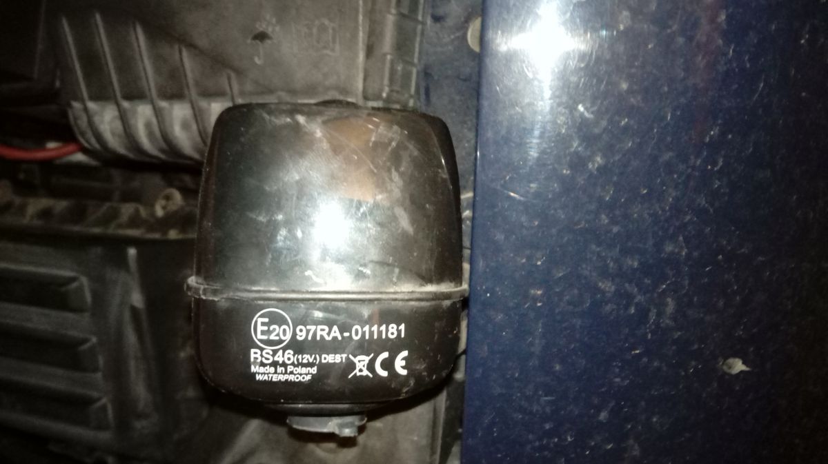

    Czyściłem połączenia masy rozrusznika oraz przy okazji znalazłem element alarmu mianowicie syrenę alarmu która w środku miała odpadnięty magnes od głośnika który leżał na płytce elektronicznej w niej się znajdującej. Zbliżenie na syrenę alarmu RS46 z oznaczeniami i uszkodzeniem. Metalowy element z etykietą daty i oznaczeniami na drewnianym tle.
    Czy to mogło powodować takie problemy?

    Witam, problem długo się nie pojawiał aż do teraz i tak postanowiłem sprawdzić czy to nie jest wina nie ryglujących się drzwi od kierowcy i okazało się że tak. Osoba wsiadając do samochodu nie otworzyła go z pilota (otworzyła drzwi bo zamek się nie ryglował) przekręciła kluczyk: brak zapłonu i włączył się alarm (syrenka uszkodzona) więc mrugały tylko światła.
    Wystarczyło tylko wyjść z samochodu i zamknąć z pilota i ponownie otworzyć i auto odpaliło.
    Ale mnie jeszcze ciekawi fakt że drzwi się nie ryglują a dioda w drzwiach kierowcy mruga tak jakby były zamknięte a powinna świecić ciągle sygnalizując tym że z którymś zamkiem jest coś nie tak. Przynajmniej mam tak w audi jak mi się jakiś zamek popsuje a w tym golfie dwoje drzwi się nie rygluje i zero rekcji diody.
    W papierach auta znalazłem informacje o takim alarmie DOG 50 CAN V35P
  • #12 21526715
