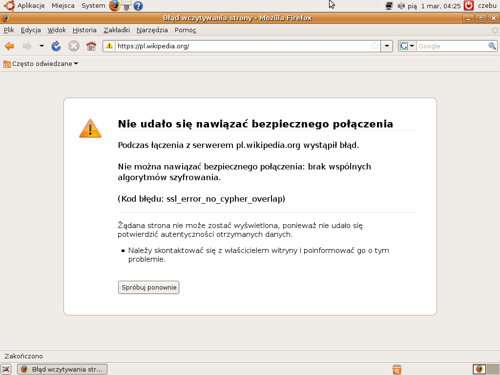

    Szanowni forumowicze!
    Posiadam system Windows 7 Professional x64, Oracle Virtual Box 6.1 oraz dystrybucję Linux'a Ubuntu 8.04.2 PL Hoża Hawajka x86. Zainstalowałem linux'a na wirtualnej maszynie. Próbowałem otworzyć stronę internetową w przeglądarce Mozilla Firefox. Na przykład stronę Wikipedii, a tu niestety pojawia się błąd:
    Błąd w przeglądarce Mozilla Firefox - brak bezpiecznego połączenia

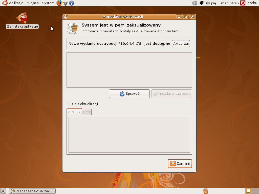

    Pomyślałem sobie, że to sprawka certyfikatów. Próbuję zainstalować na wszystkie możliwe sposoby aktualizacje, a tu pojawia się następny problem:
    Okno Menedżera aktulizacji w systemie Ubuntu 8.04 z komunikatem o nowej wersji 10.04 LTS.

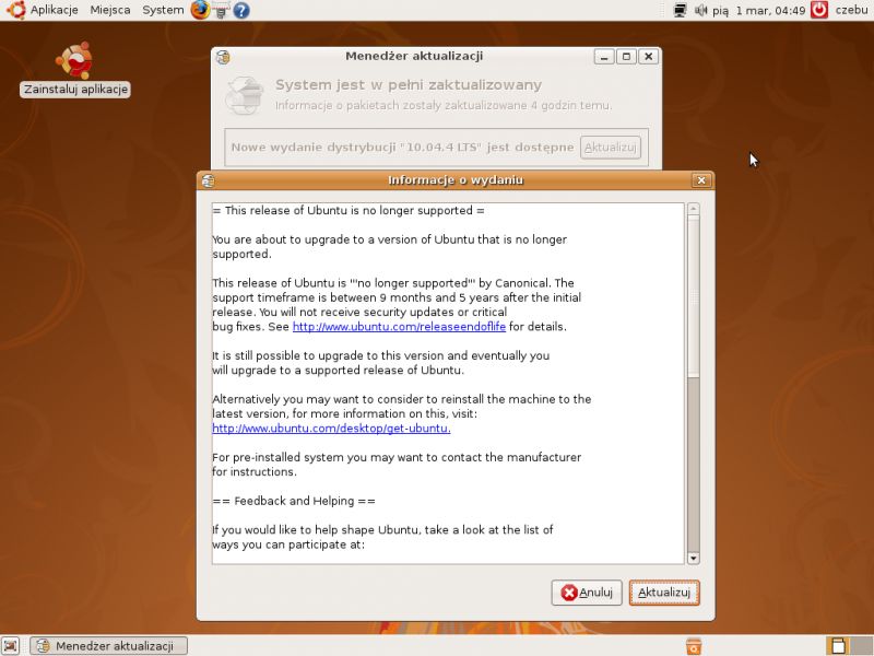

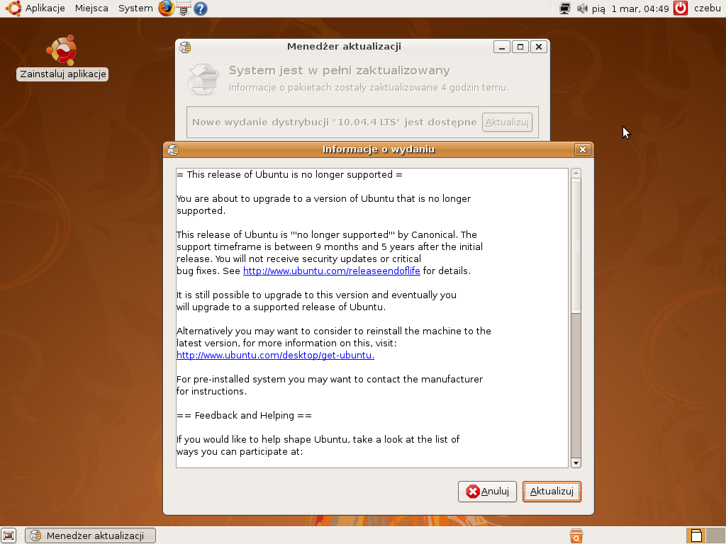

    Kliknąłem na Aktualizuj. A tu wyskoczyło okno:
    Okno menedżera aktualizacji Ubuntu z komunikatem o zakończeniu wsparcia
    Piszą, że niby ta wersja jest już nie wspierana. Moje pytanie brzmi. Czy można zrobić to co chcę zrobić, bez żadnych zakłóceń w tej konfiguracji tego oprogramowania? Czy linux'y to są same problemy, które trzeba rozwiązywać na każdym etapie? Czy może jak zawsze przez swoje ambicje porywam się na rzeczy niemożliwe?

    Wydaje mi się, że nie masz dostępu do internetu.
    Sprawdź dokładnie konfigurację Oracle Virtual Box 6.1.

    dlaczego uzywasz tak starego systemu linux? on nie jest wspierany i ma bardzo stara przegladarke FF.
    Dokladnie ten sam problem bys napotkal uzywajc np. winXP czy 2000 i domyslnej przegladarki.
    Jezli musisz uzywac v8.04 to pobierz pakiet FF i zainstaluj go recznie:
    https://linuxconfig.org/how-to-install-uninst...ate-firefox-on-ubuntu-20-04-focal-fossa-linux
    https://support.mozilla.org/en-US/kb/install-firefox-linux
    PS linux to nie sa same problemy, zdziwil bys sie jak malo linux generuje problemow w porownaniu do okien.

    Po pierwsze, na starych niewspieranych dystrybucjach trzeba zmienić adres do źródeł oprogramowania (repozytoriów), inaczej aplikacje będą zgłaszać błąd połączenia z repozytoriami. Jak pamiętam, w adres trzeba wpisać poddomenę archive lub coś w tym stylu. Wtedy będziesz mógł zaktualizować firefox do ostatniej wersji dostępnej na to wydanie.
    Po drugie, zazwyczaj nie ma możliwości zainstalowania paczek od nowszych wydań Ubuntu ze względu na problemy z zależnościami. Pozostaje instalacja ręczna poza systemem paczek .deb. Możesz sprawdzić czy pójdzie zainstalować inne przeglądarki.
