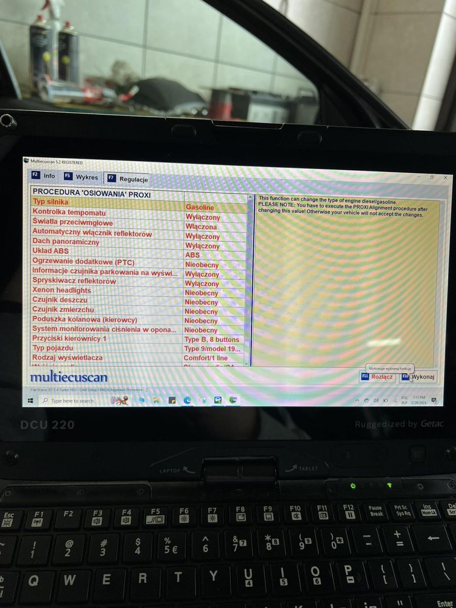

  • #5 20987106
    ptr92
    Poziom 19  
    Posty: 559
    Pomógł: 27
    Ocena: 248

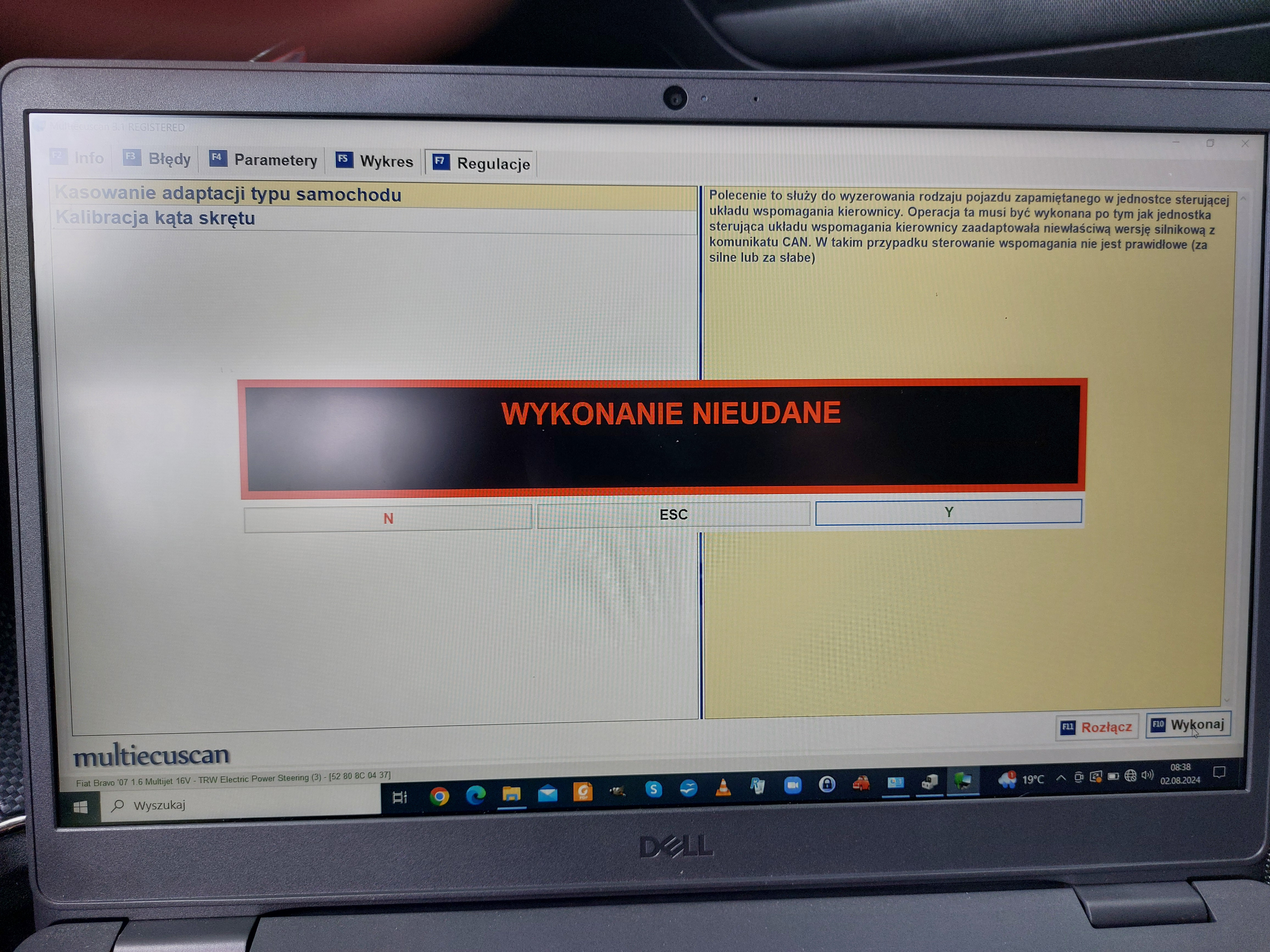

    Ekran laptopa pokazujący oprogramowanie diagnostyczne Multiecuscan z otwartą procedurą konfiguracyjną samochodu.
    Tutaj tylko zmieniałem. Nigdzie indziej nie znalazłem możliwości konfiguracji

    Która to wersja programu jest, bo nie moge doczytać?
  • #7 20987973
    ptr92
    Poziom 19  
    Posty: 559
    Pomógł: 27
    Ocena: 248
    MES 5.2 - świeżo robiłem aktualizacje

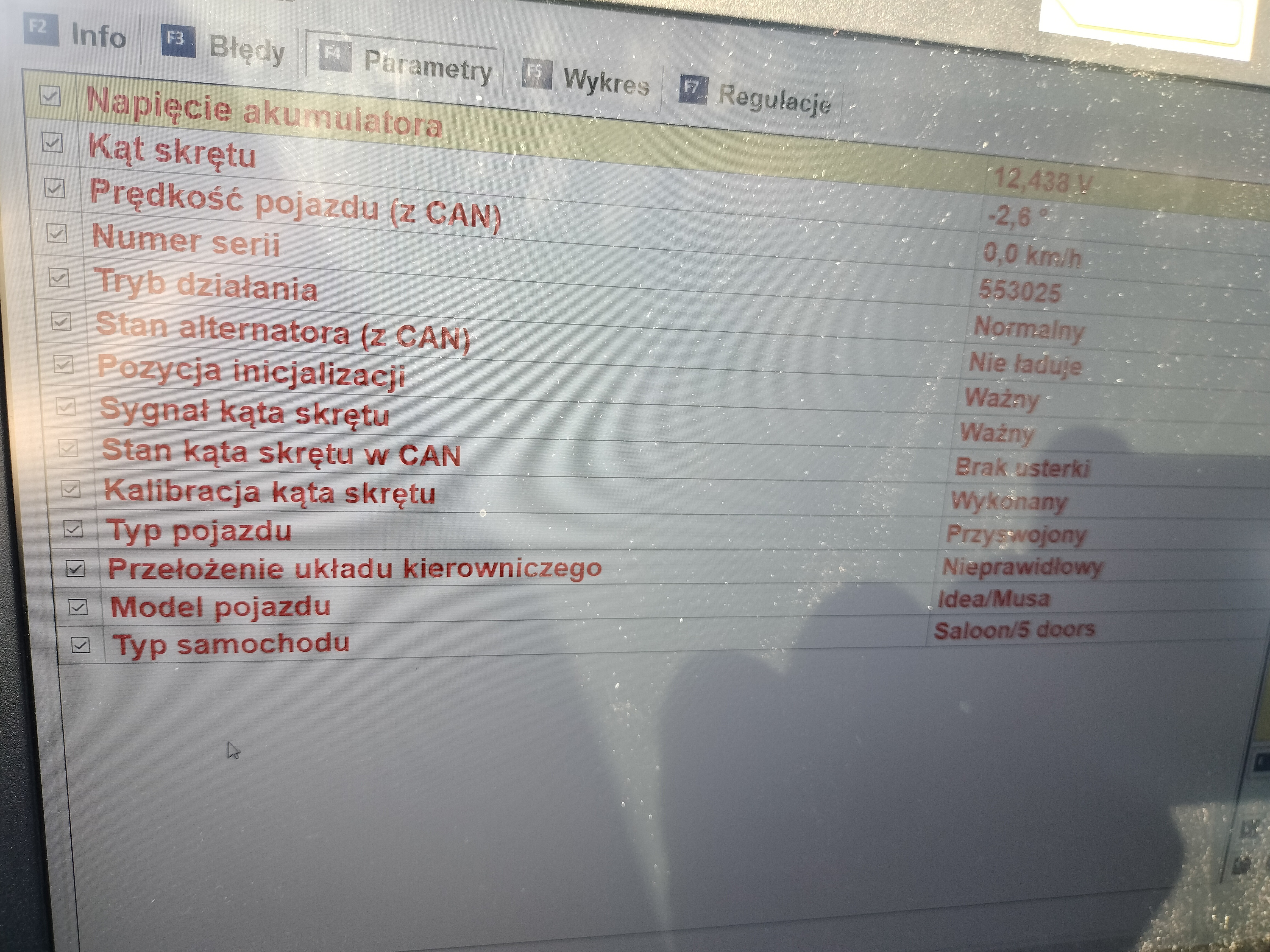

    Próbowałeś zrobić "kasowanie przyswojenia typu pojazdu" w MESie? U mnie wyskakuje komunikat "niepowodzenie". Kalibracja czujnika kąta skrętu zrobiona, doświetlanie zakrętów działa. Przestawiałem ustawienia pompy ABS, ale po osiowaniu nadal mam błąd c1103 z komunikacją z przekładnią...
    Zastanawia mnie temat taki, że body widzi nową przekładnię, numery są przypisane z nowej przekładni, status "ok", ale niestety w parametrach modułu przekładni jest zapis świadczący, że typ pojazdu to "Idea/Muso", gdzie wspomaganie pochodzi z Bravo.

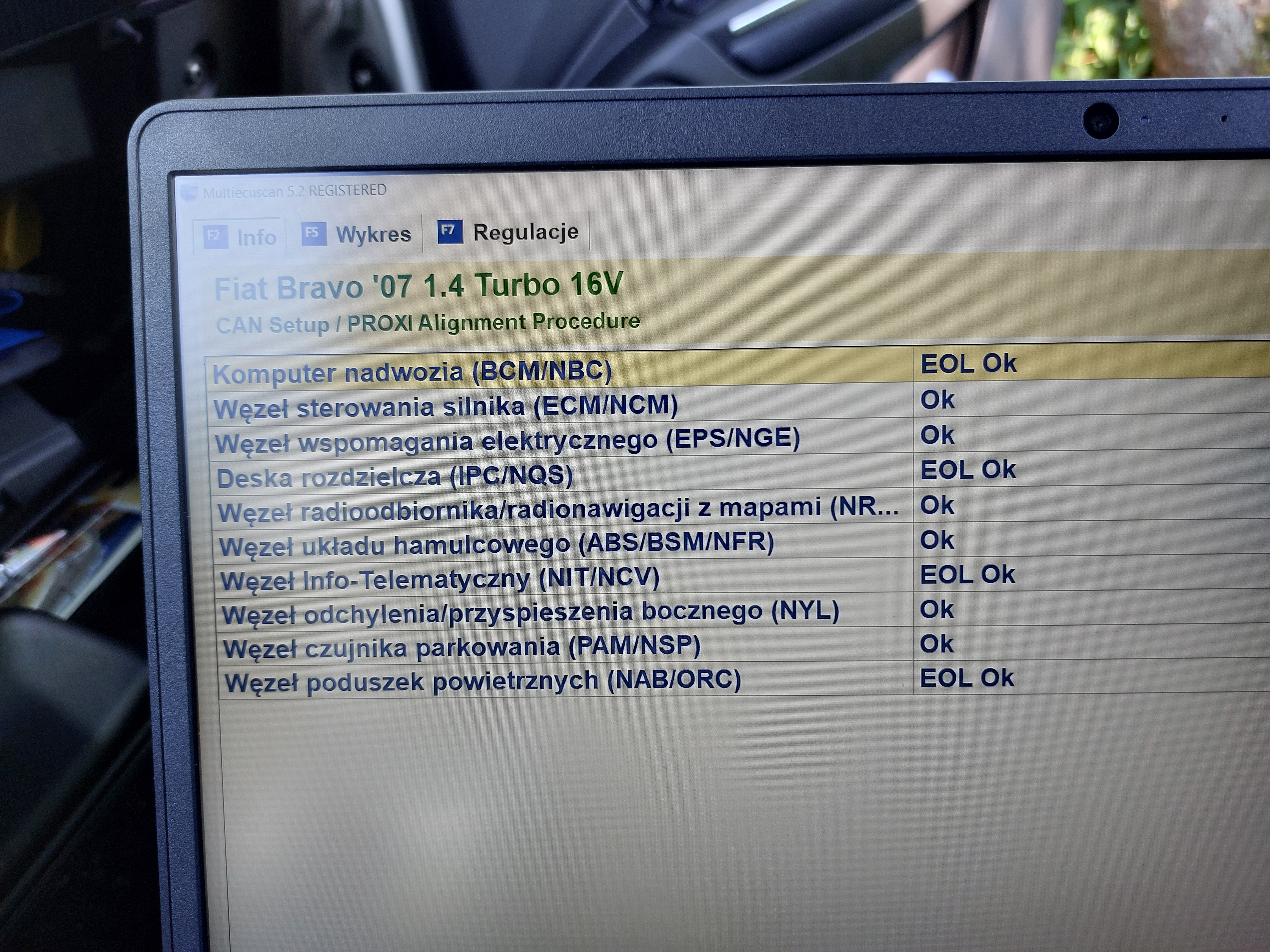

    Próbowałem i tej funkcji, ale u mnie w MES również ten sam komunikat 🤔. Szukamy zatem dalej rozwiązania... Gdzieś znalazłem również, że jedynym naszym rozwiązaniem jest przelutowanie płytki z epromem ze starej kolumny do tej wstawionej po awarii - ale jakoś nie daję wiary, żeby tylko taki zabieg zlikwidował pojawiający się błąd C1103 i świecącą kierownicę na display'u. Przecież mechanicznie i elektrycznie wszystko działa. Nie ma też błędu w montażu... dziwny przypadek Fiatów Bravo.
    Tutaj uwzględniona jest cała procedura, ale jakoś i ona u mnie jest nieskuteczna. Chyba, że robię coś nie tak jak należy lub MES nie daje rady przebrnąć przez adaptację tego węzła elektrycznego.
    https://aftersales.fiat.com/elearnsections/ma...lID=198000000&prodID=198000000&modelName=Fiat - 198 - Bravo&langDesc=English§ionName=Diagnosi per DTC&validityName=1.4 16v

    Tą procedurę, co wysłałeś, też widziałem, ale zauważ, że na górze strony masz "ścieżkę". Ty wszedłem w zakładkę o błędzie c1103, ale w module błędów z ABS, przejdź do innej zakładki z błędami wspomagania, tam jest też błąd c1103, ale procedura Fiatowska jest inna niż w błędzie c1103 z ABS-u, który wkleiłeś ;)
  • #13 21195323
    marozzor
    Poziom 7  
    Posty: 5
    Dzięki, tego szczegółu nie zauważyłem. Ale jak widać, ten sam błąd obejmuje różne urządzenia w jednym węźle CAN. Cóż, dalej jesteśmy w ciemnym lesie... I jak to mi mówią mechanicy, zmień pan auto... zniknie problem :).
