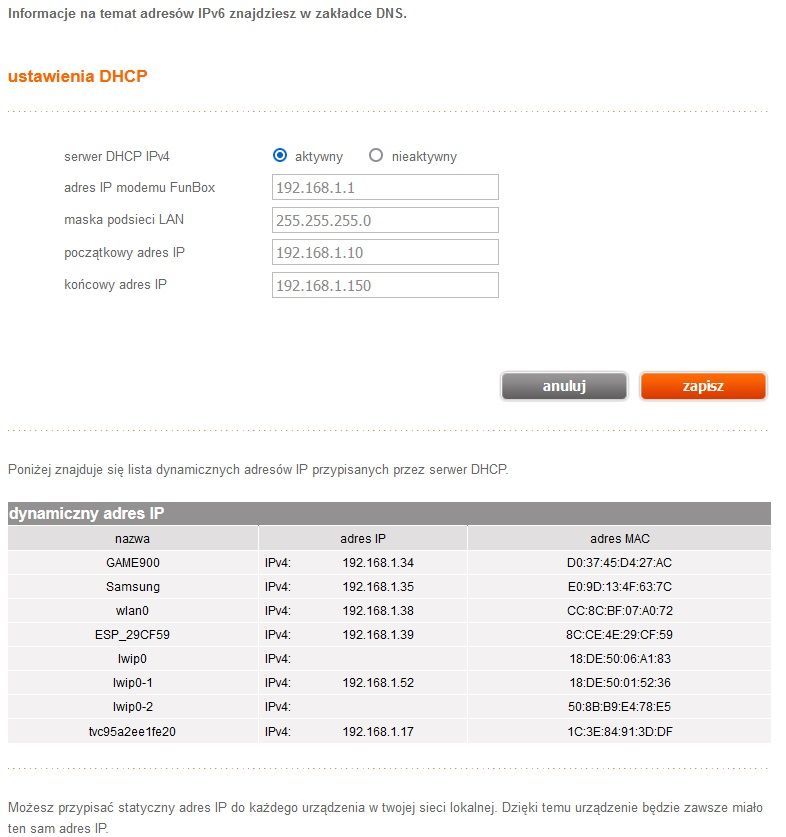

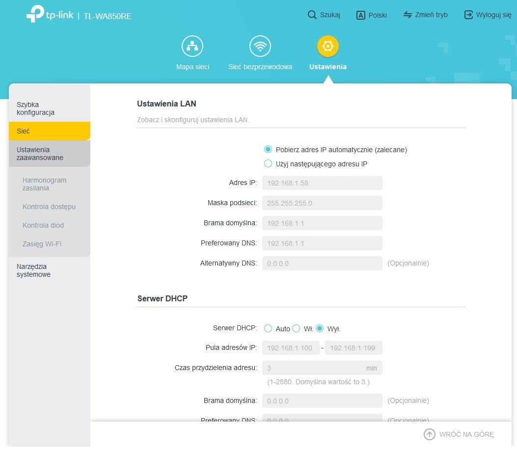

    Witam, mam pewny problem z urządzeniem, które ma służyć do rozszerzenia zasięgu WIFI z domowego rutera orange.
    Chyba coś robię nie tak z dhcp lub bramą ip, nie mam pojęcia co wpisać krew mnie zalewa.
    Konfiguracja miała być automatyczna i też taka jest wpisuje się hasło wifi z głównej sieci i cyk tworzy się nowa podsieć z dopisem EXT i można się do niej zalogować i internet działa - LECZ - wtedy nie działa wifi z głównego rutera ....
    I tak non stop, albo jedno albo drugie, wyłączę z gniazdka tego TL-WA850RE i wtedy WIFI działa z rutera głównego na komputerach i telefonach.
    Włożę go do gniazdka spowrotem - > działa internet na urządzeniach połączonych z tym tl-wa850re , lecz nie działa internet z głównego rutera.
    Przecież to powinno działać tak że obydwa urządzenia działają jednocześnie.
    Wyłączyłem DHCP na tym adapterze wtedy wogóle nigdzie internetu nie ma...
    Jak daje dhcp na automatic to działa znowu tylko ten adapter z wifi bez głównego rutera.
    Przez 2 tygodnie było OK, od wczoraj zaczęło się znowu sypać. Zdecydowałem że napiszę w końcu na tym forum może ktoś w końcu mi podpowie co mam wpisać w te pola na tym adapterze z tp-linka żeby działały obydwa urządzenia jednocześnie i bezbłędnie.
    Oczekuję tylko tego żeby router orange oraz ten adapter siały internetem bez znaczenia czy mój smartfon będzie podłączony do punktu A lub do B.
    Nie jestem jasnowidzem ale chyba w tym adapterze tp-link coś tam trzeba manualnie wpisać jakąś bramę i zakres ip ?
    Poniżej screeny chyba z wszystkiego co potrzeba by skumać mój problem.

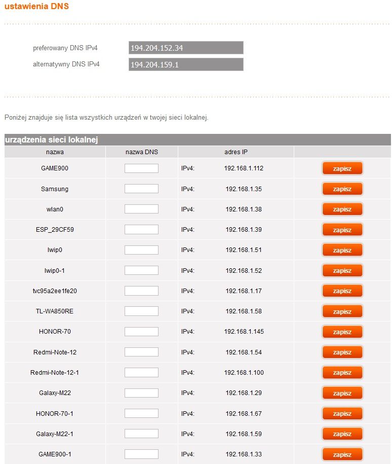

    Zrzut ekranu ustawień DHCP w Orange FunBox Zrzut ekranu konfiguracji sieci lokalnej z ustawieniami DNS i listą urządzeń z przypisanymi adresami IP. Ekran z konfiguracją sieci domowej z listą dynamicznie przypisanych adresów IP. Zrzut ekranu ustawień DNS i listy urządzeń sieci lokalnej Zrzut ekranu ustawień sieciowych urządzenia TP-Link TL-WA850RE. Zrzut ekranu listy sieci Wi-Fi z zaznaczoną siecią FunBox2-0CAA i informacją Brak Internetu, zabezpieczone.
    zdziwiło mnie to żeby połączyć się z głównym ruterem orange musiałem być połączony z tym adapterem i wpisać 192.168.1.1
    A jak tak nie chcę, chcę żeby z tym adapterem łączyć się za pomocą 192.168.0.254,
    a żeby łączyć się z ruterem głównym (oczywiście uprzednio z nim połączyć) łączyć się przez 192.168.1.1
    to mają być dwa różne urządzenia, chcę połączyć się z tym, to łączę, chcę z drugim, to łączę z drugim, teraz to nie działa w żaden sposób.
    ja chyba wiele nie oczekuje ale na mojej drodze stoi chyba tylko to jedno pole do wpisania wartości cyferek.
    ktoś może to prosto jak budowa cepa wypisać cyferkami dla mnie co mam wpisać ?

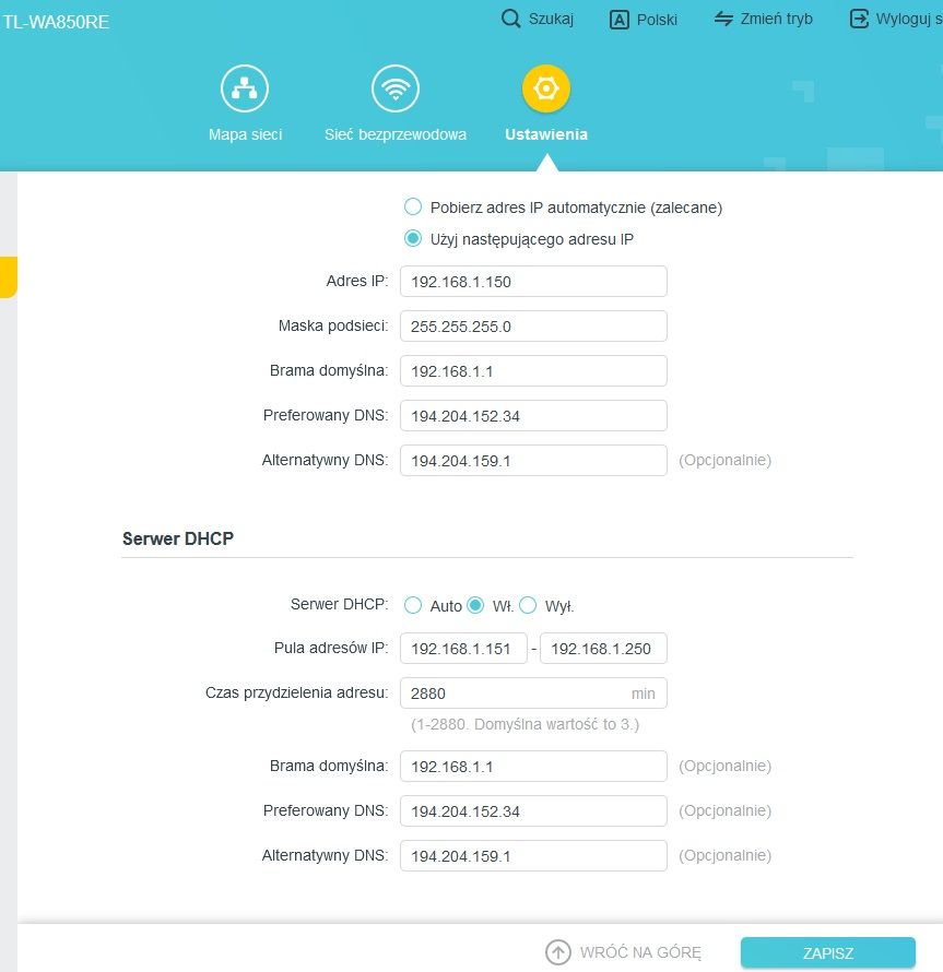

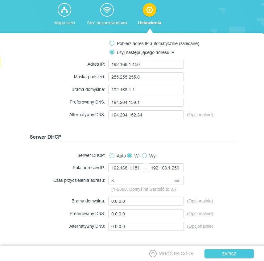

    Ustaw przykładowo IP WA850 jako 192.168.1.150 potem włącz na nim serwer DHCP 192.168..151 - 192.168.1.250
    Brama 192.168.1.1 (taka jak na głównym routerze)
    DNS: 194.204.159.1 i 194.204.152.34
    Save i reset wzmacniacza,.
    Sprawdź czy działa.

    w ten sposób ? a te pozostałe 3 pola ?

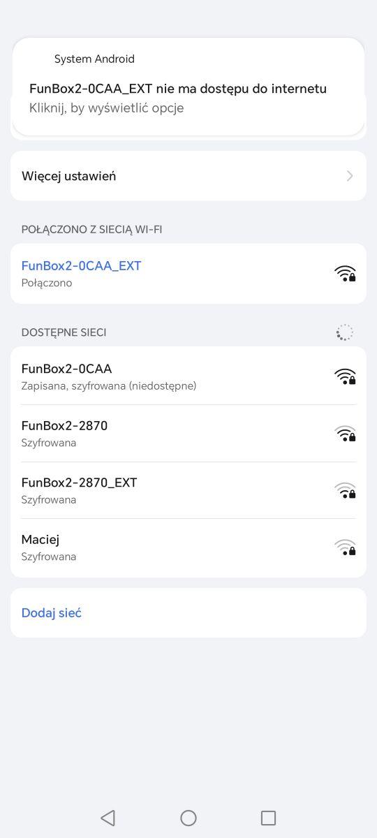

    Na komputerze wifi działa z głównym ruterem ( tak miało być)
    lecz na smartfonie nie działa wifi z tym adapterem, pokazuje mi smartfon że nie ma połączenia z internetem.

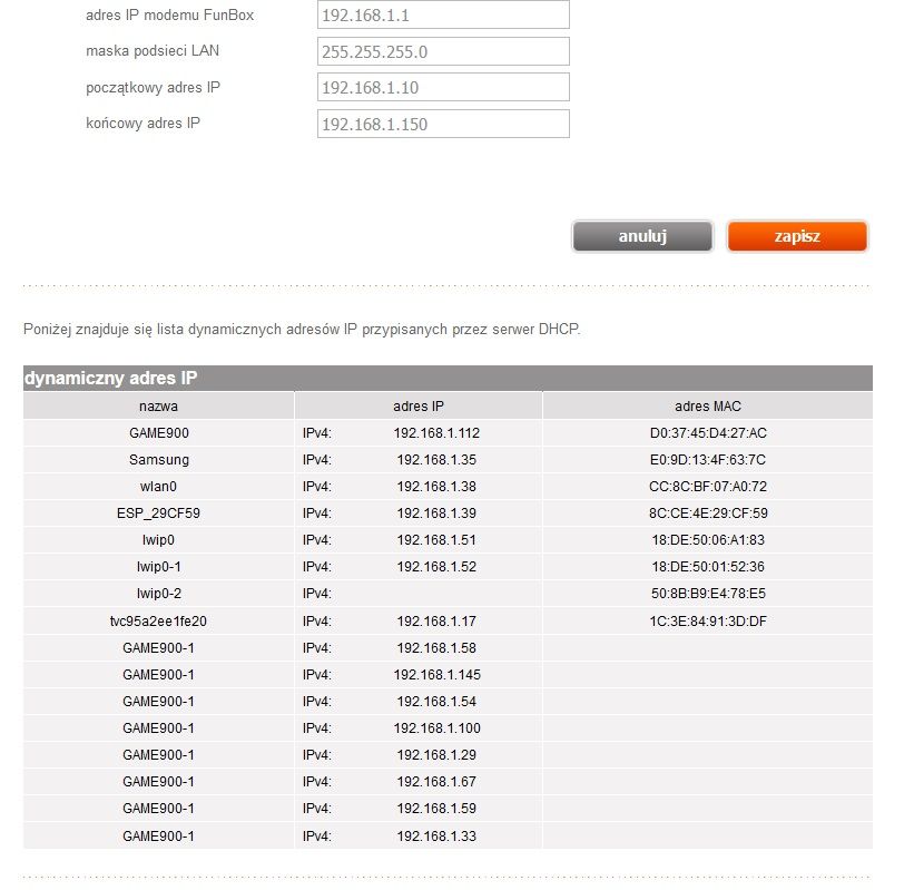

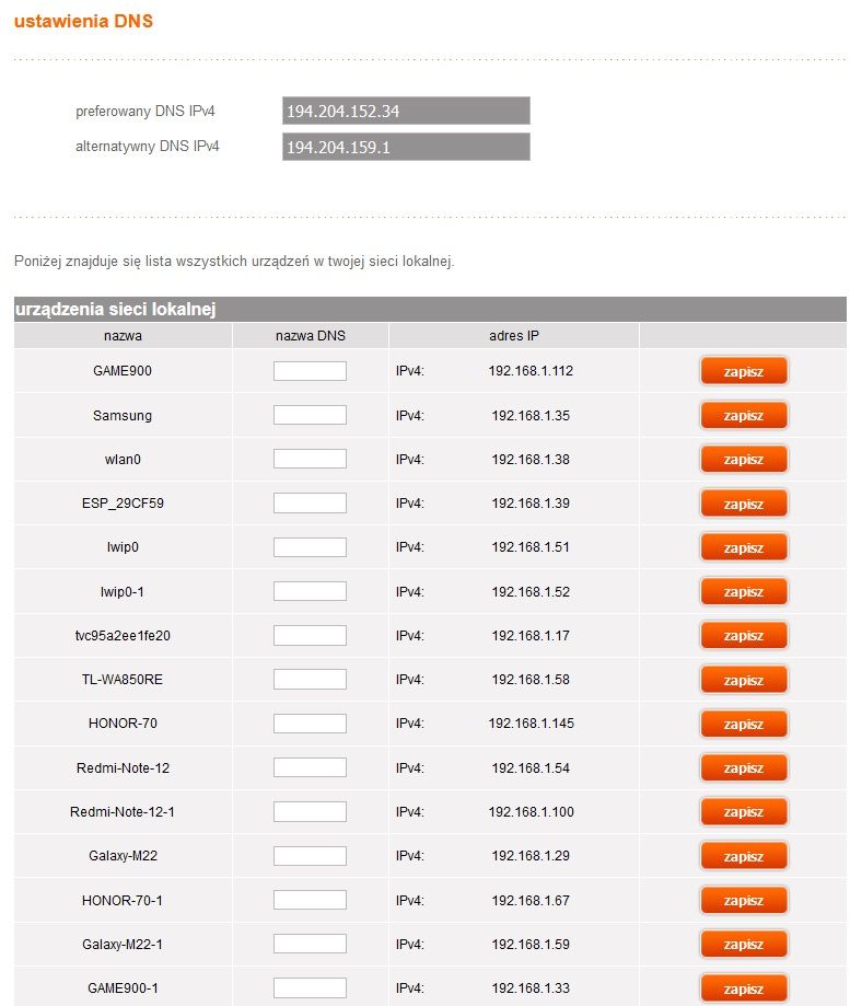

    Mam coś teraz wpisać na głównym ruterze orange ? zakresy ip jakieś ? w bramce dhcp ?
    Tak wygląda teraz na głównym routerze orange:
    Brak internetu na głównym routerze przy użyciu TP-Link TL-WA850RE

    Poprawiłem te cyferki, raz działa, raz nie w zależności z czym się połączę. Ma tak być wpisane jak teraz poniżej ?

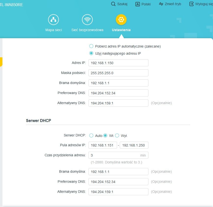

    Dzierżawę adresu zrób na maksymalną ilość czasu. Pola też uzupełnij tak jak wyżej.
    Brama i DNS-y.

    Ustawiłem 2880.
    Tak ma to wyglądać i już nic więcej nie da się zrobić ?
    Ustawienia sieciowe na routerze TP-Link TL-WA850RE z czasem przydzielania adresu 2880 minut.

    WA850RE jest podłączony do sieci bezprzewodowej głównego routera??? Testować

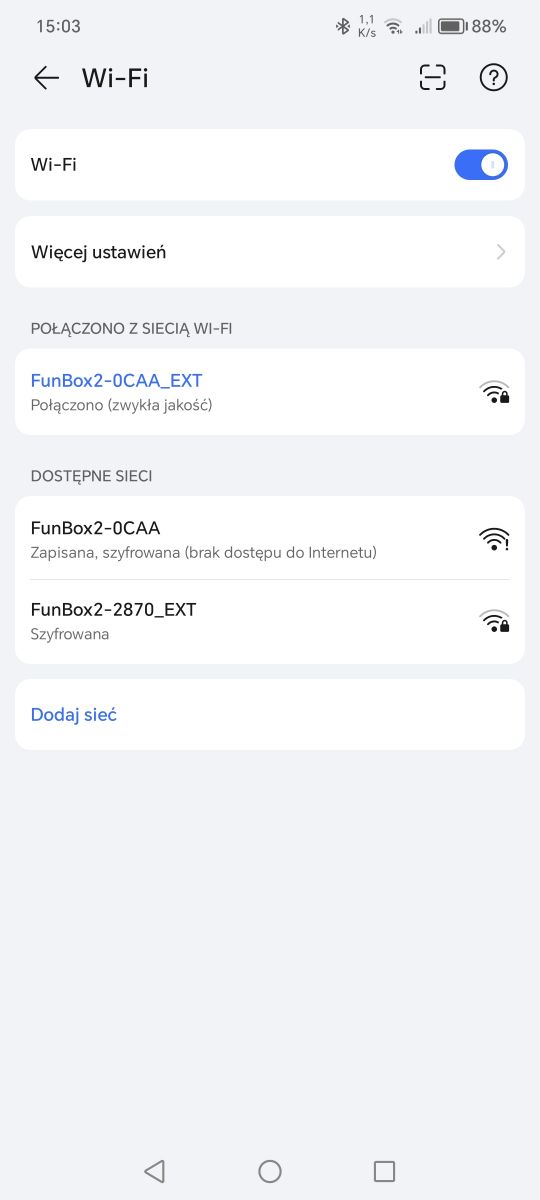

    Komputer stacjonarny działa z wifi głównym rutera orange,
    lecz teraz przestało działać wifi na moim smartfonie (połączone do głównego rutera orange)
    Działa wifi na smartfonie tylko wtedy gdy połącze je z tym adapterem extenderem...
    Smartfon łączy mi z 192.168.1.50 (główny ruter) i nie mam internetu.

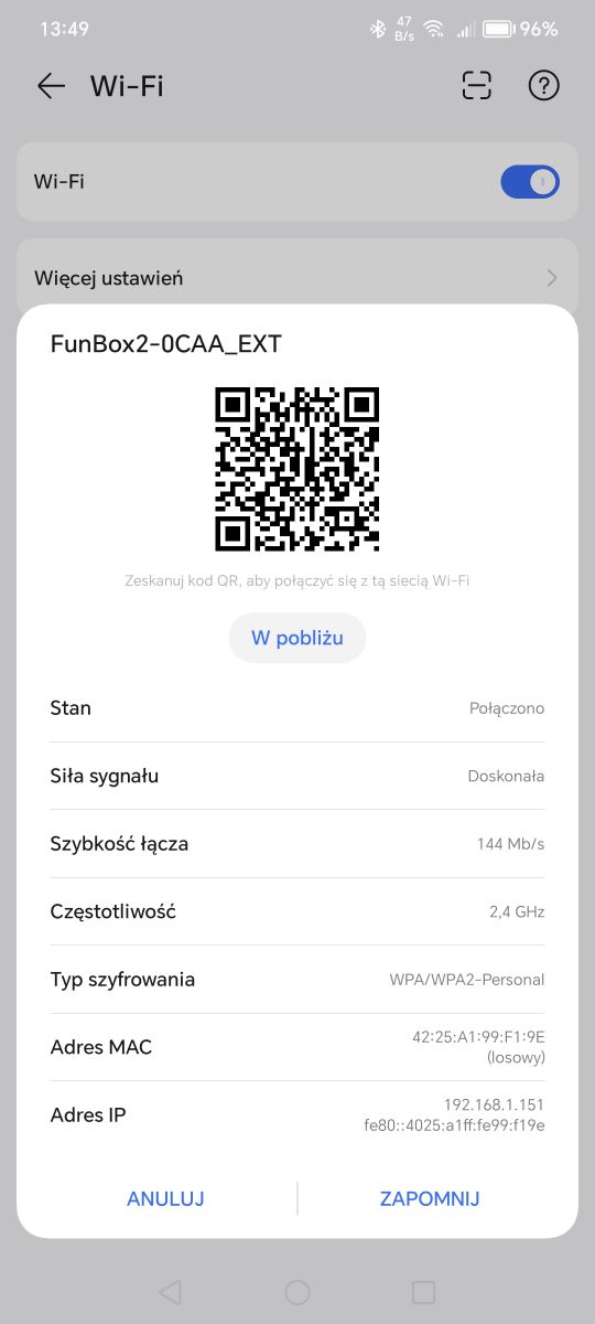

    Gdy przełączam się na adapter/extender to łączy z 192.168.1.153 i mam internet.
    Cały sęk w tym że ten telefon musi działać w obu połączeniach w zależności w jakiej części domu się znajduję, a działa tylko z extrenderem teraz
    0CAA to główny ruter, a dopis EXT to extender

    [...].1.50 to chodziło mi o IP telefonu jakie zostało przydzielone. Posprawdzałem na urządzeniach jak przydziela ip.
    Od godziny 15:40 działa wszystko poprawnie na każdym PC i na każdym smartfonie, mogę się przełączać na te 2 punkty Wi-Fi w razie potrzeby.
