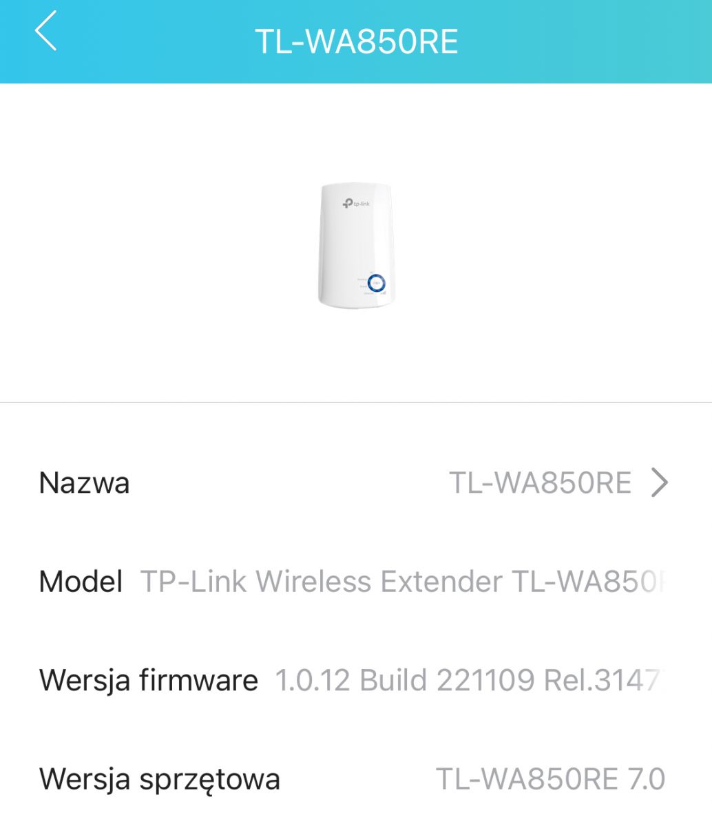

    Ekran konfiguracji TP-Link TL-WA850RE z informacjami o modelu i wersji.

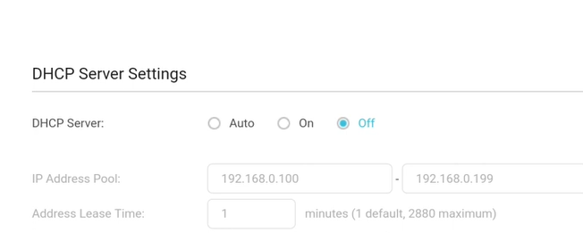

    Jak wyłączam serwer DHCP to jest ten sam problem niestety.
    Autor filmu też w końcu wyłączył (obraz z jego filmu) i klął dalej, bo był problem.
    Zrzut ekranu ustawień serwera DHCP
    To chyba temat na doktorat. ;-)

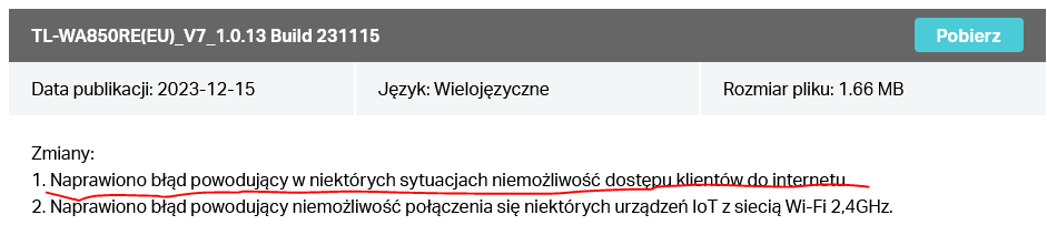

    Może ten firmware - nowszy?
    Zrzut ekranu ze strony wsparcia TP-Link z informacjami o firmware.
    https://www.tp-link.com/pl/support/download/tl-wa850re/v7/#Firmware

    hej, miałem ten sam problem co autor tematu. Po update firmware do wersji 10.13 urządzenia z Windows łączą się bezproblemowo.
