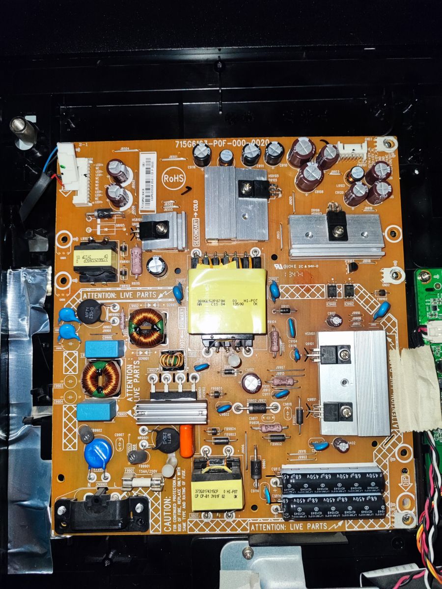

    Witam, ostatnio zepsuł mi się telewizor i nie wiem co może być przyczyną. Jest to philips 40pfh4109/88. Po podłączeniu kabla zasilającego słychać pisk z chwile zwiększającą się częstotliwością po czym jest przerwa w pisku a podczas tej przerwy (0.1s) zapala sie matryca i od razu gaśnie, po tym znowu zaczyna się pisk. Gdzie szukać problemu? Z góry dzięki za pomoc, jak trzebabędzie to podeśle zdjęcia i udziele brakujących informacji 😁

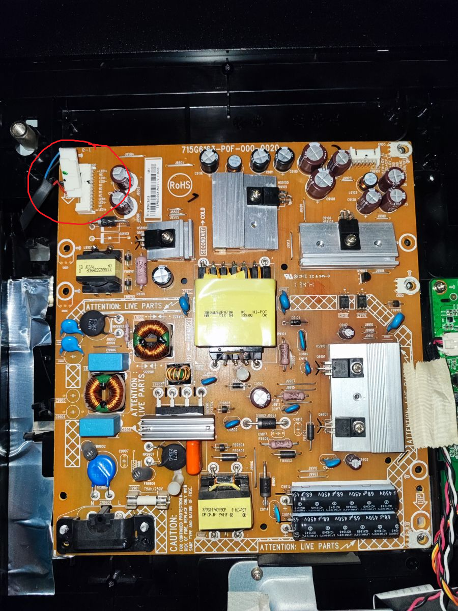

    Brzmi jak uszkodzone zasilanie podświetlenia matrycy. Pierwsze do sprawdzenia są elektrolity w sekcji zasilania ledów.

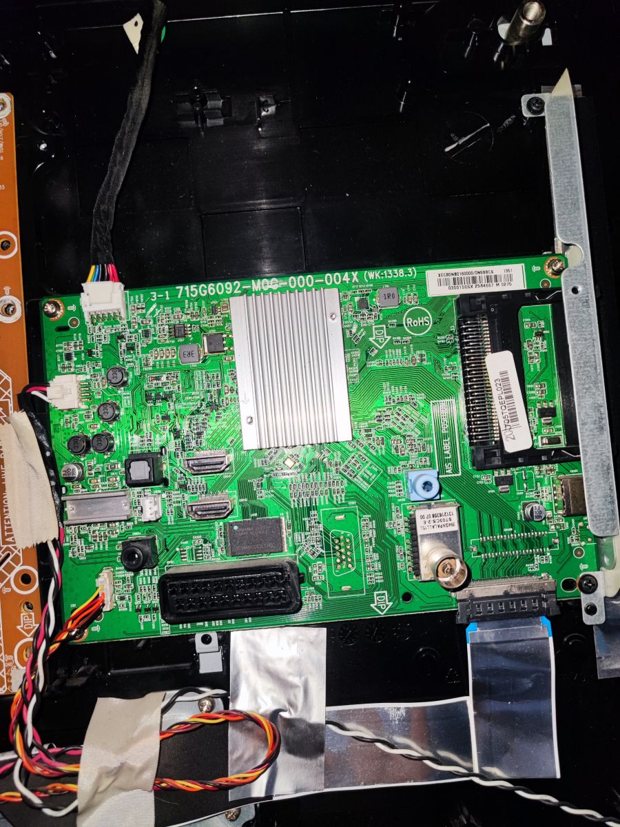

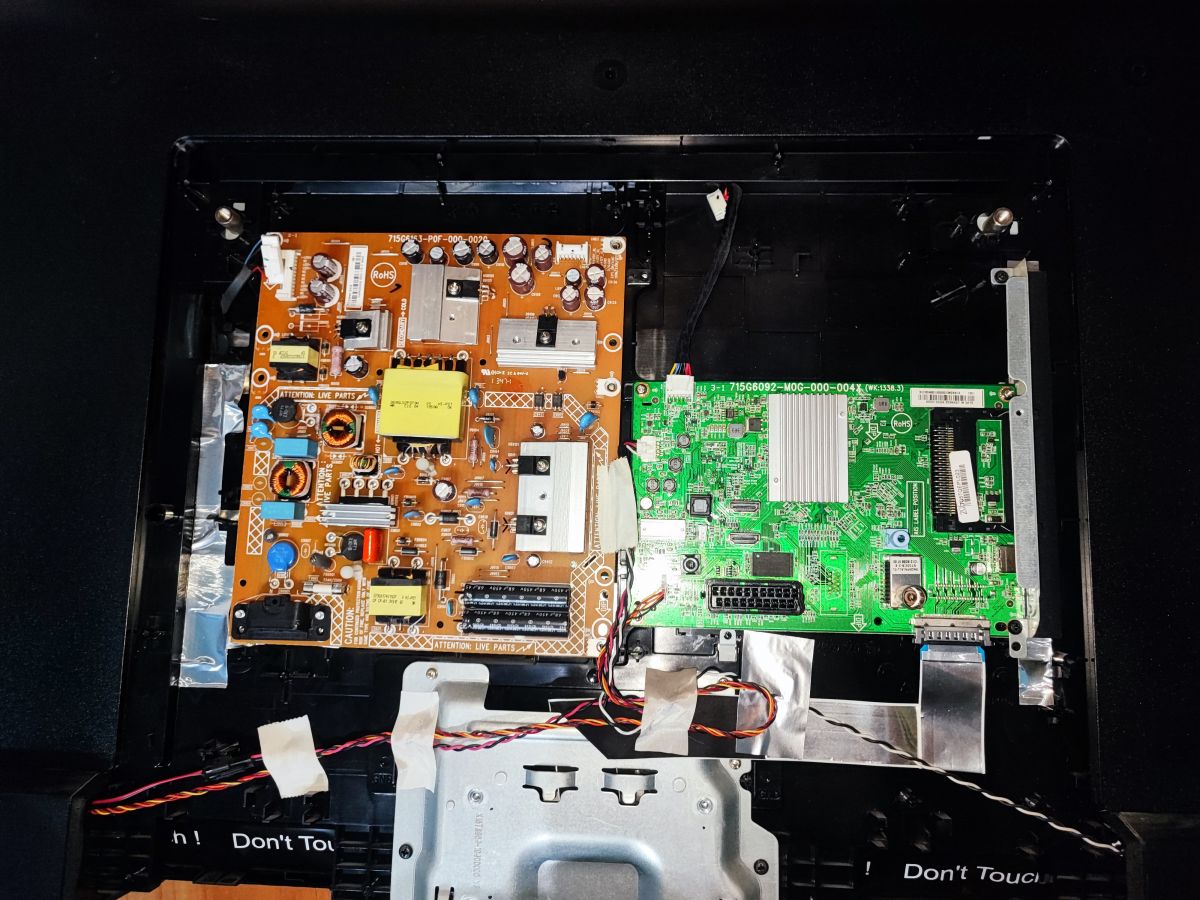

    wojteksurma321
    Posty: 8
    Która to sekcja?
    Zielona płyta główna z różnymi komponentami elektronicznymi i połączeniami, zamocowana w czarnym obudowie. Płytka drukowana wewnątrz urządzenia elektronicznego. Wnętrze urządzenia elektronicznego z widocznymi płytkami drukowanymi. Płyta elektroniczna z różnymi komponentami i podłączonymi kablami. Wnętrze telewizora z widoczną płytą zasilającą Wnętrze urządzenia elektronicznego z widocznymi płytkami obwodów drukowanych w różnych kolorach.
  • #4 20990745
    yahooyahoo
    Poziom 24  
    Posty: 382
    Pomógł: 79
    Ocena: 138
    Drugie zdjęcie, ale jednak doradzałbym Ci oddać sprzęt do serwisu. Tam są wysokie napięcia, możesz sobie zrobić krzywdę (o sprzęcie nie wspominając).

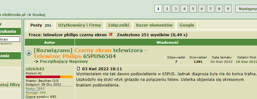

    wojteksurma321 napisał:
    Nie umiałem sie niczego doszukać
    A co na to powiesz? Wyniki wyszukiwania na forum dotyczące czarnego ekranu telewizora Philips.
    251 wyników.

    Jak gaśnie podświetlenie podświetl latarki czy w tym momencie jest treść obraz na matrycy.
    Prawdopodobnie masz tylko lub aż problem z podświetleniem.
  • #17 20991177
    wojteksurma321
    Posty: 8
    Tak szukałem jeszcze troche po internecie i właśnie chciałem o tym napisać w temacie. Po skierowaniu strumienia światła latarki jest obraz w tym miejscu. Dźwięk też działa
  • #18 20991261
    Telo
    Serwisant RTV
    Posty: 13058
    Pomógł: 1515
    Ocena: 2351
    Są dwa wyjścia: albo sprawdzenie testerem listwy LED, albo dostanie się do zespołu podświetlenia i naprawa lub wymiana.

    Zasilacz, ledy nie otrzymują nawet prądu żeby móc zaświecić. Zamówiłem miernik z funkcją mierzenia kondensatorów (mój nie miał był zbyt prymitywny). Jak przyjdzie to zajmę się sprawą dalej

    95% padły led.
    Ps. A tv ma swoje latka i pracował na dynamicznym?...
    (Uklad elektroniczny nie widzi led sprawnych, nie włączy sie - taki protect)

    Odpal telewizor z odpietym podswietleniem jesli odpali normalnie nie wyłączy się i np latarka poswiecisz pod swiatlem zobaczysz obraz to sciagasz matryce i sprawdzasz ledy chyba że masz tester do ledów to możesz sprawdzić ledy
