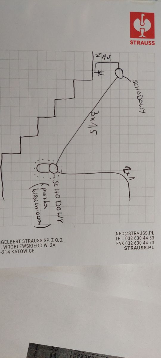

    Dzień dobry. Mam pytanie, odnośnie połączenia LED, na schodowym łączniku. Jeżeli zasilanie przychodzi do górnej puszki, to mogę transformator umieścić w dolnej puszcze a te 2 puszki będą połączone przewodem 3x1.5?
    z czego zapewne jedna z żył to zielono żółta a druga niebieska. Na tym nawet zwykłej schodówki prawidłowo nie zrobi.

    Szkic instalacji elektrycznej z transformatorami i schodami
    W puszce kieszeniowego znajdowałby się transformator do kabelka który idzie do ledow
    >>20991310
    Tak właśnie chciałbym użyć żółtozielonego. Nie montuje żadnej wielkiej instalacji tylko czysto teoretycznie się pytam

    Ktoś_tam napisał:
    Do jakiej wielkości instalacji można przewodu koloru ż-z używać jako fazowego?
    do każdej o ile na siłę chce się być bohaterem w swoim domu.
    Oczywiście. Nawet musisz go użyć. Tyle że zgodnie z przeznaczeniem. Jako że do każdego punktu instalacji elektrycznej musi być doprowadzony przewód ochronny ( tzw uziemienie) to ten przewód jest tam jak najbardziej potrzebny.

    Ok ale sam fakt że transformator będzie na dole schodow jie będzie z niczym kolidować?
    Odpowiedzi już dostałeś. Zrobisz jak będziesz uważać. Na pewno zaraz znajdzie się taki co powie że spokojnie możesz robić. W końcu to forum dla amatorów i większość pomagających to są również amatorzy, którzy pewnych niebezpieczeństw nie widzą.

    Bardziej chodzi mi o to, czy transformator może być na dole, już pomijam fakt tego przewodu 3x1.5.
    Tutaj największym problemem jest użycie przewodu 3x1,5 a nie umiejscowienie transformatora.
