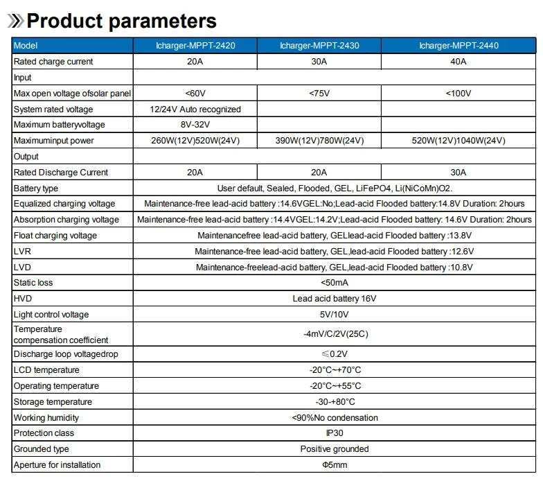

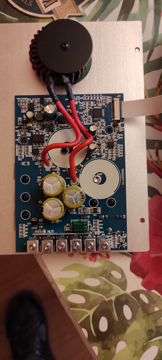

✨ Użytkownik pyta o maksymalne obciążenie wyjścia Load w sterowniku Easun Power 30A, ponieważ instrukcja obsługi nie zawiera informacji na ten temat. Odpowiedzi wskazują, że wyjście Load w takich kontrolerach zazwyczaj ma ograniczoną obciążalność, często do 10A, a nie jest zabezpieczone. Sugeruje się podłączenie odbiorników przez przekaźnik, aby uniknąć uszkodzeń. W dyskusji pojawia się również informacja o dwóch bezpiecznikach 30A na płycie, które mogą być związane z obwodem Load, jednak są one wlutowane i nie wymienialne. Użytkownicy podkreślają, że warto sprawdzić, czy bezpieczniki są w obwodzie Load, aby ustalić maksymalne obciążenie.
