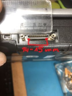

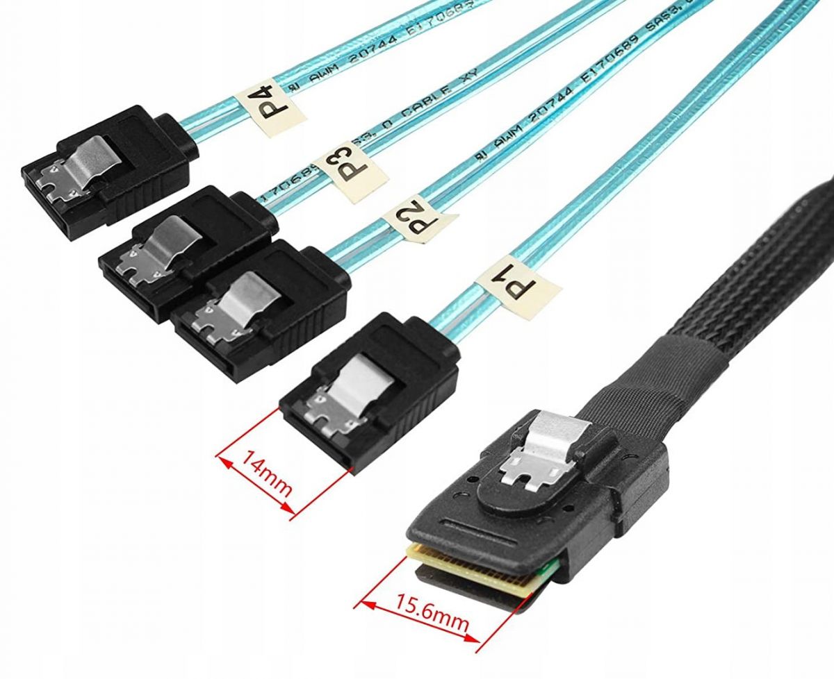

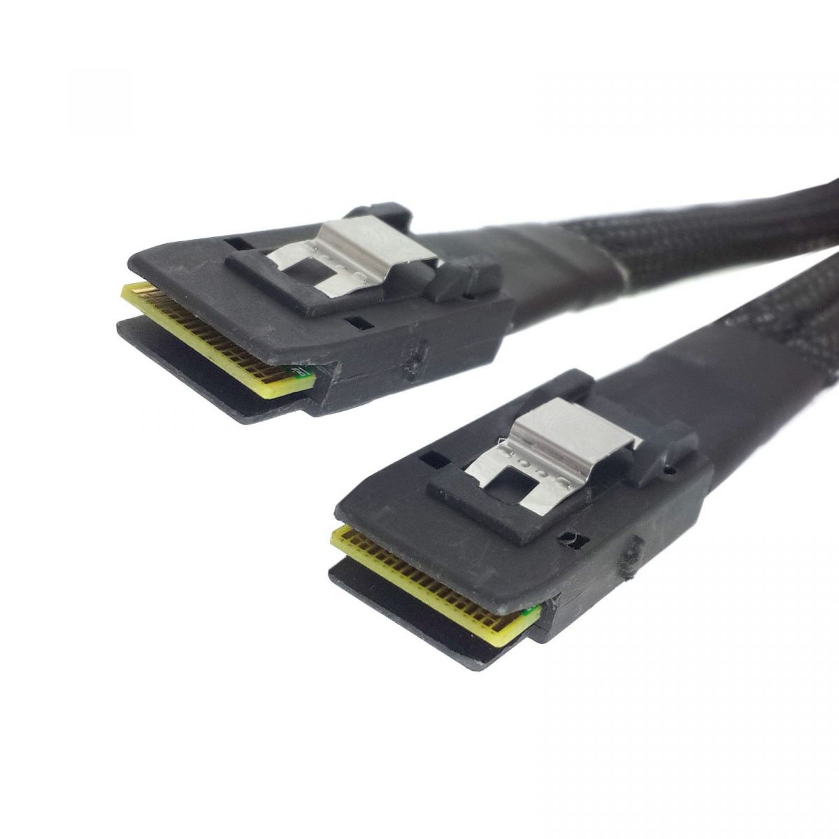

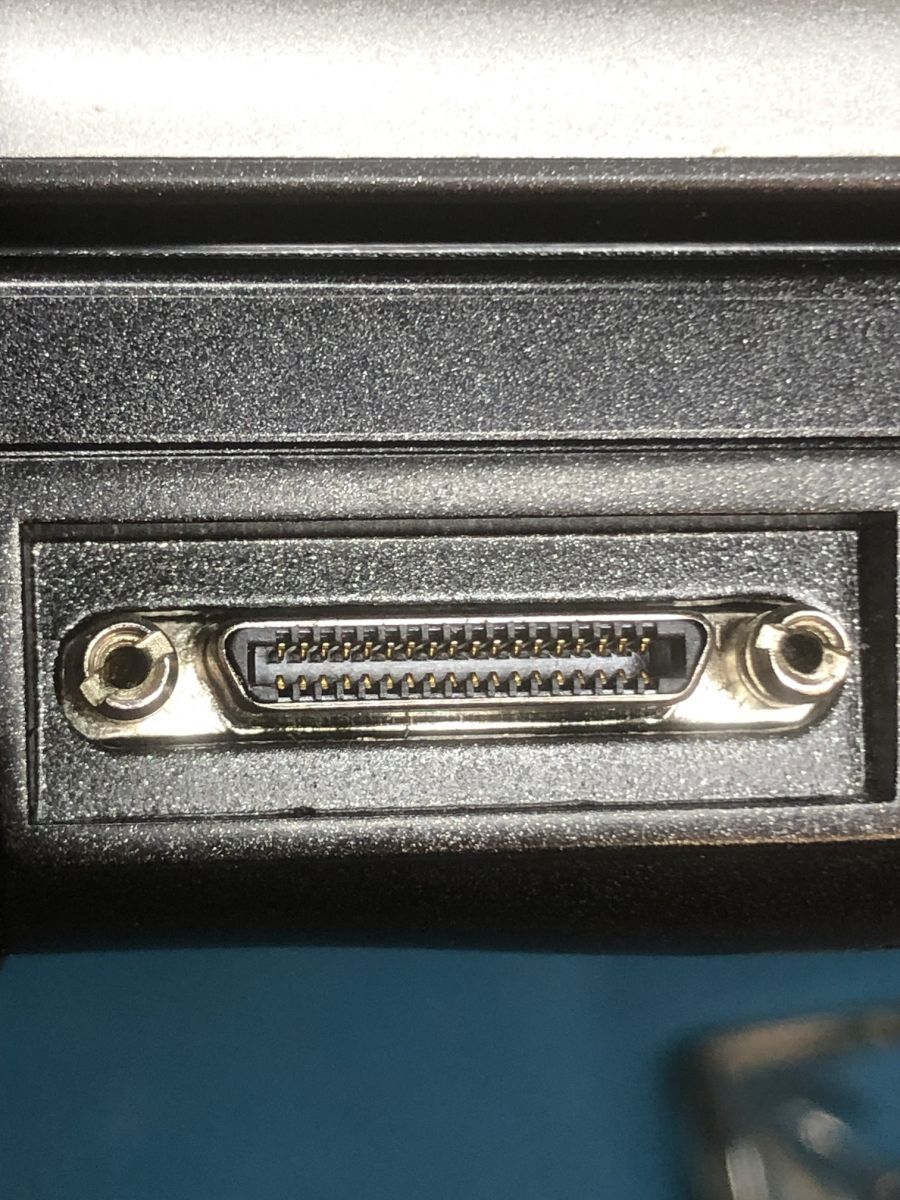

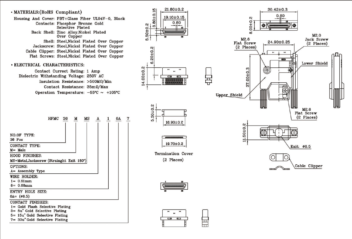

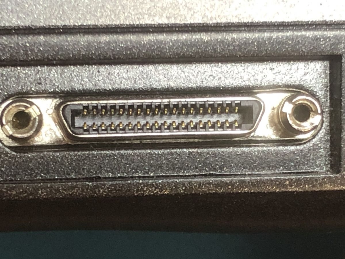

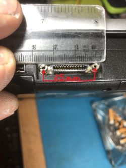

✨ Użytkownik poszukuje wtyczki do dock portu 36-pin w starym laptopie, który jest opisany jako "dock port 36 pin parallel". W odpowiedziach zasugerowano, że może to być złącze SCSI 36-pin, a także port równoległy (LPT). Użytkownik próbował znaleźć odpowiedni kabel, ale napotkał trudności z wymiarami i dostępnością. Wskazano na możliwość użycia złącza Mini SAS 36-pin oraz na konieczność przylutowania pinów w przypadku modyfikacji kabli. Pojawiły się również sugestie dotyczące poszukiwania informacji w serwisach laptopów oraz na stronach internetowych z komponentami elektronicznymi. Użytkownik ostatecznie zakupił kabel Mini SAS 36-pin, który wymagał przeróbek, ale nie wszystkie piny były wyprowadzone.
