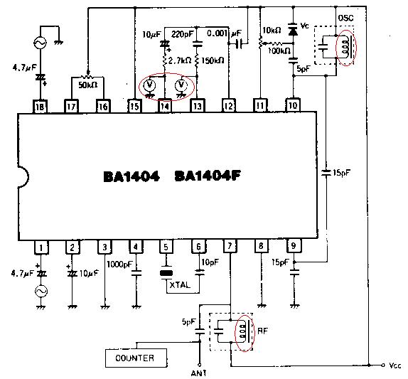

    Tutaj zamieszczam podstawową aplikację tego układu, ale założe się, że AVT i tak pewnie porobiło tam coś po swojemu.
    • Stereofoniczny nadajnik radiowy - Co o nim myślicie? ba1404 schemat.JPG (26.83 KB) Musisz być zalogowany, aby pobrać ten załącznik.

    dee jay G
    Posty: 857
    Pomógł: 71
    Ocena: 41
    Te symbole podobne do woltomierzy to... Woltomierze! :P Wydaje mi się, że w tych miejscach ma być "jakieś tam" (odpowiednie) napięcie potrzebne do uzyskania przy strojeniu, czy dobieraniu elementów itp. Te napięcia są nawet podane w opisie :D
