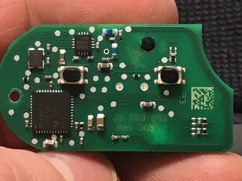

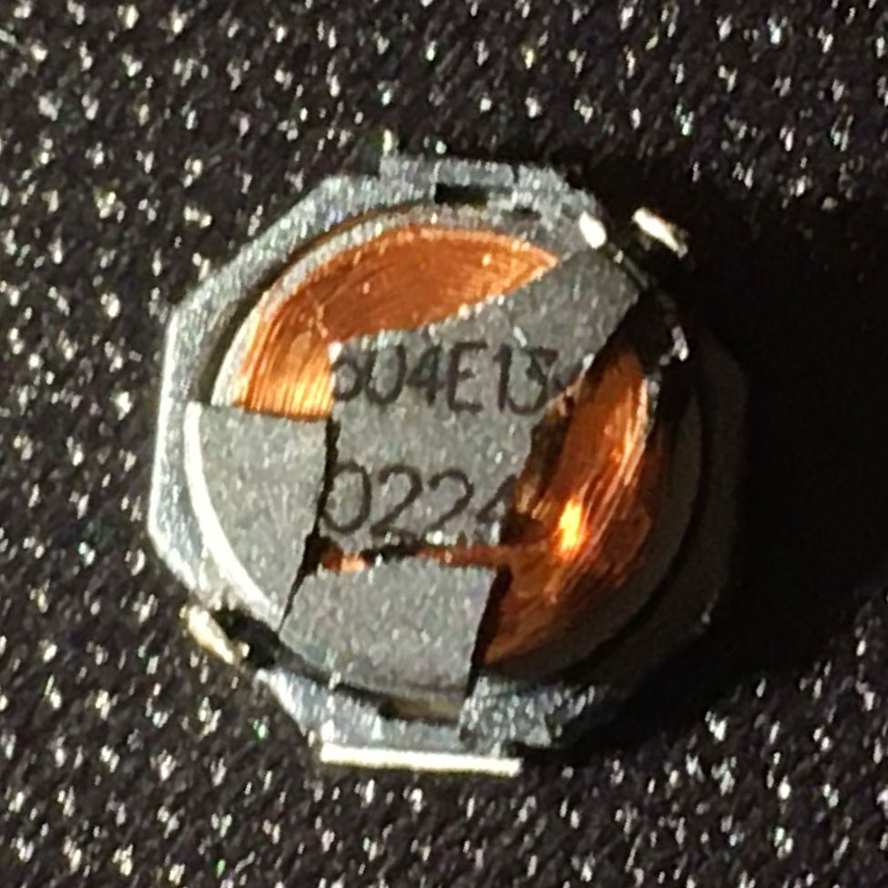

    Witam serdecznie,
    Pacjentem jest układ z pilota (kluczyk tzw. scyzoryk) do motocykla BMW F900R. Motocykl jest wyposażony w system keyless, który pomimo uszkodzenia płytki działa (motocykl się uruchamia i rozpoznaje kluczyk). Pilot został przejechany przez auto. W wyniku tego incydentu od płytki oderwał się taki element: Zbliżenie na uszkodzony element elektroniczny z pilota motocyklowego.
    który znajdował się w tym miejscu na płytce
    Zdjęcie płytki drukowanej z pilotem do motocykla BMW F900R z systemem keyless, z widocznym uszkodzeniem i brakującym elementem.
    Druga strona płytki wygląda tak
    Płytka drukowana pilota do motocykla BMW F900R z układem elektronicznym.
    Na płytce znajduje się oznaczenie:
    B&B 5019
    SS-1E229342
    Czy jest szansa na ustalenie co to za element i gdzie można go szukać?

    Z pewnością jest to dławik.
    Nie powinno być problemów z zakupem, gorzej z ustaleniem jego parametrów, zwłaszcza indukcyjność.
    Masz może resztę kawałków, aby złożyć i odczytać cały opis?.

    A jak zmierzysz go omomierzem, to ma przerwę, czy wykazuje jakąś rezystancję?
  • #5 20993489
    sheepi
    Posty: 16
    Ocena: 3
    Mam odczyty od 77 do 77,6 Ω.

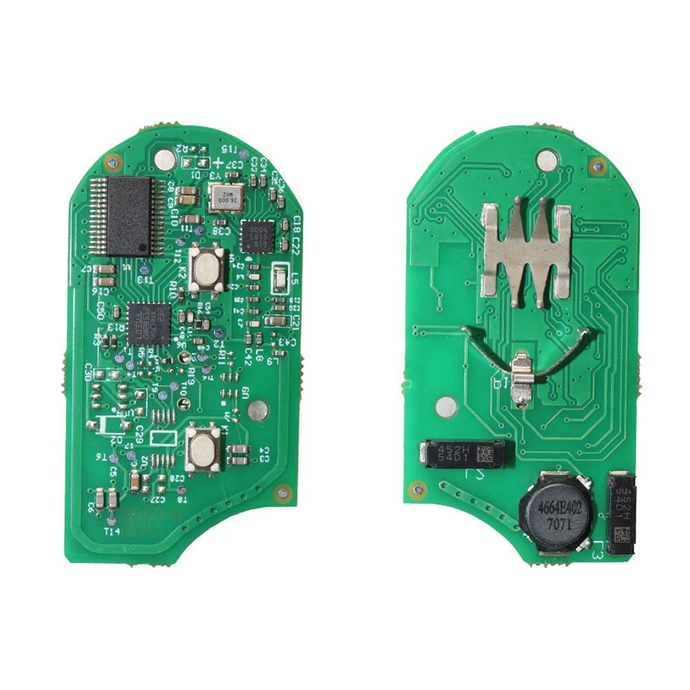

    Znalazłem chiński zamiennik gdzie pokazano płytkę pilota ale tam są zupełnie inne oznaczenia
    Zbliżenie na zieloną płytkę drukowaną z widocznymi komponentami elektronicznymi.
    choć sam układ wygląda podobnie
    Dwie płytki obwodów drukowanych pokazane z obu stron, z widocznymi elementami elektronicznymi.

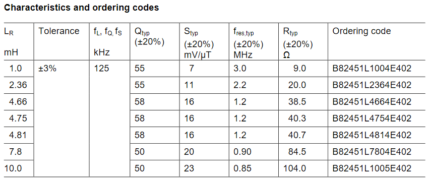

  • #7 20993806
    sheepi
    Posty: 16
    Ocena: 3
    Bardzo dziękuję za pomoc w identyfikacji cewki.
    Podpowiecie jakieś sklepy w Polsce gdzie mogę o nią zapytać? Pod podanym linkiem jest niedostępna. Znalazłem ją w digikey, ale wysyłka jest z USA. Google nic więcej nie podpowiada gdy szukam po kodzie produktu. Popytam oczywiście w serwisach z kluczykami ale może są jakieś dobrze zaopatrzone polskie sklepy elektroniczne gdzie warto też zasięgnąć języka :)

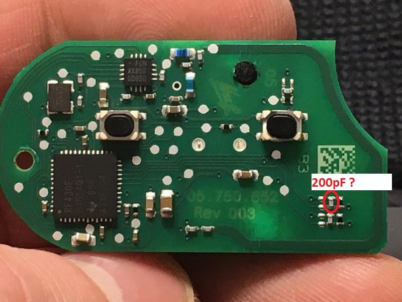

    Gdybym miał problem ze znalezieniem dławika 7,8mH, a 10mH byłby dostępny, to zmodyfikowałbym pod niego układ.
    Zbliżenie na płytkę drukowaną z zaznaczonym kondensatorem o pojemności 200pF.
    W obliczeń wynika, że dla 125KHz i dławika 7,8mH kondensator na obrazku powinien mieć ok. 207pF. Odejmując parę pF na pojemności montażowe, pasuje tam standardowy 200pF.
    C = 1/(2*pi*125kHz)^2 * 7.8mH)) = 207.84pF
    Po zmianie dławika na 10mH trzeba by ten kondensator zmienić na ok. 160pF.
    C = 1/(2*pi*125kHz)^2 * 10mH)) = 162.11pF
