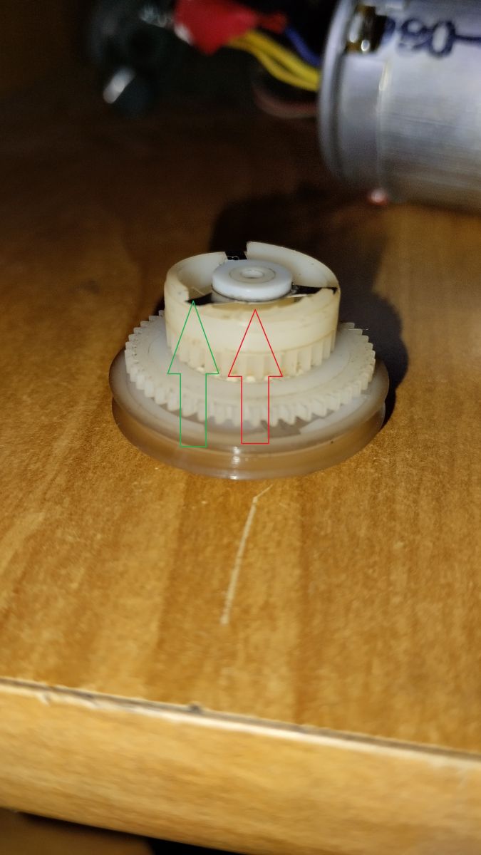

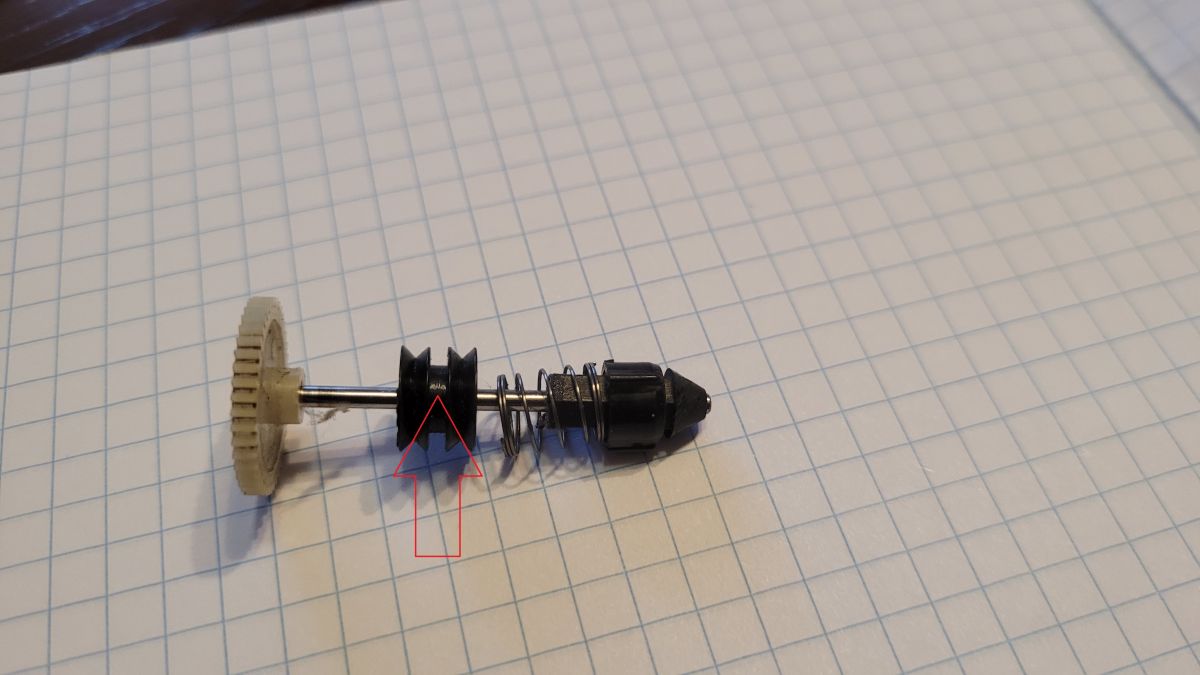

✨ Problem z magnetofonem Unitra ZRK M3016 polegał na zbyt czułym autostopie, który uniemożliwiał odtwarzanie kaset bez ciągłego ponownego uruchamiania funkcji play. Przyczyną była niewłaściwa regulacja sprzęgła napędu oraz zniekształcona blaszka z filcem przylegająca do koła sprzęgła dowijania taśmy. Po demontażu panelu przedniego i mechanizmu, odkręceniu koła zamachowego i rozebraniu sprzęgła, dokonano czyszczenia i wyprostowania wspomnianej blaszki oraz regulacji sprężynek sprzęgła. Ustawienie sprzęgła na pierwszy ząbek oraz poprawa stanu filcu i blaszki przywróciły prawidłowe działanie autostopu, który teraz włącza się wyłącznie na końcu taśmy. Dyskusja zawierała również wątpliwości dotyczące wpływu licznika na autostop, które zostały wyjaśnione – licznik i jego napęd nie mają wpływu na działanie autostopu w tym modelu. Ostatecznie problem rozwiązano poprzez mechaniczne wyregulowanie sprzęgła i korektę elementów mechanizmu autostopu.
