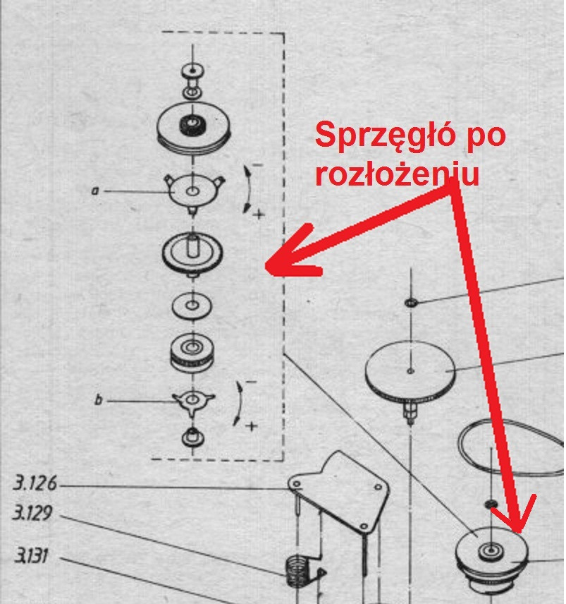

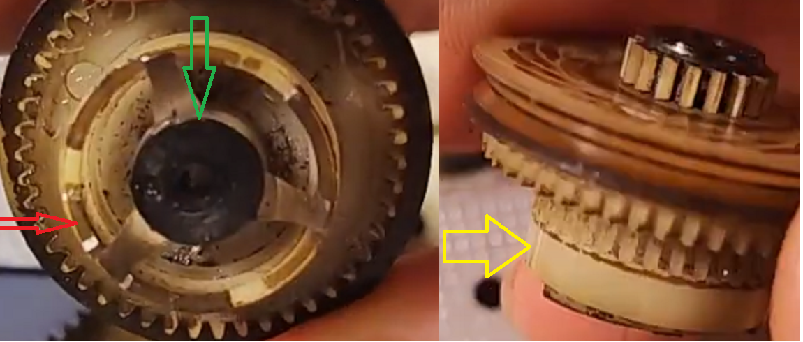

    Alano166 napisał:
    i teraz jakim cudem
    A no takim, że rozregulowałeś sprzęgło to, kółeczko z tą blaszką.
    Daj tą blaszkę na ten najniższy ząbek (czerwona strzałka), jak nie pomoże to, poluzuj, ten czarny korek (zielona strzałka).
    Ta gładka część sprzęgła (żółta strzałka) ma się obracać z wyczuwalnym oporem, a nie z bardzo dużym.
    To "mechanika" i wymaga regulacji, a nie "resetu", nie masz czy zmierzyć siły docisku to, musisz działać metodą prób i błędów.
    Da się to zrobić, bo też tak robię, nie mam przyrządów, wymaga to jednak czasu i cierpliwości.
    Oczywiście paski muszą być sprawne, nie porozciągane, ani zatłuszczone, i kółka z którymi pracują też nie mogą być zatłuszczone, brudne.

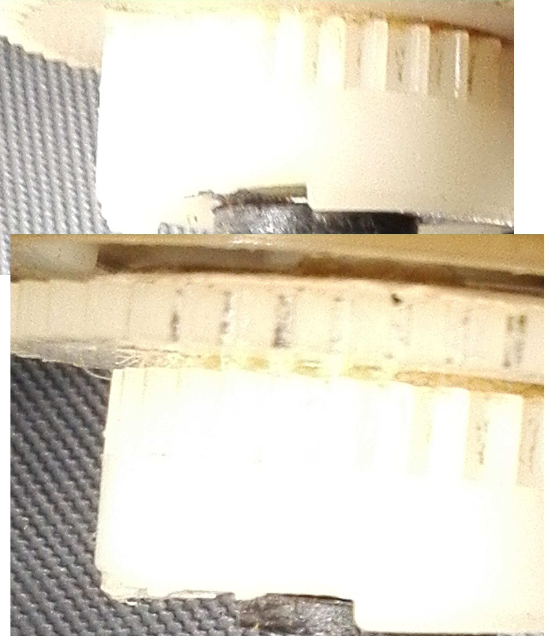

    Użyj butaprenu itp. kleju, tylko nie kropelki, bo to dlatego filc twardnieje i odpada.
    Jeśli blaszka nie będzie z odpowiednią siłą przylegać do tego gładkiego kółka, to nie będzie ciągnąć dźwigni do góry i autostop będzie działać non stop.
    Jeśli nie ciągnie dźwigni, to delikatnie dognij blaszkę do osi kółka (czerwona strzałka).
    Jeśli kółko gładki przestaje się kręcić (koniec kasety), to dźwignia opada i autostop wyłącza mechanizm.

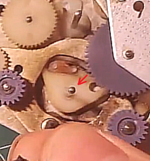

    Są wkładki filcowe do butów, wytnij z niej, tylko z nowej, a grubość to, 1-2 mm, szerokość jak blaszka.
    Ja wywaliłem filc i też autostop działa, tylko bez niego jest trudniej to, ustawić, niż z filcem.
    Nie mam czym zrobić dobrego zdjęci, jak wygląda ta blaszka bez filcu i działa prawidłowo.
    Jak mi się uda zrobi to, zdjęcie, wrzucę.

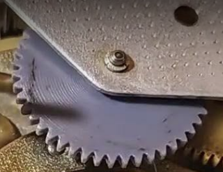

    bo jak coś złapie to zeskrobie - nie wierzę by jej powierzchnia była tak idealnie gładka by nie rysowała przy okazji powierzchni koła - PLASTIKOWEGO koła.
    Słabo widać, ale nie widzę jakichś poważnych uszkodzeń na tym kółku.
