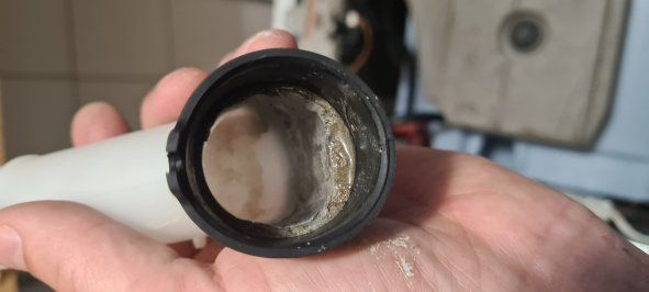

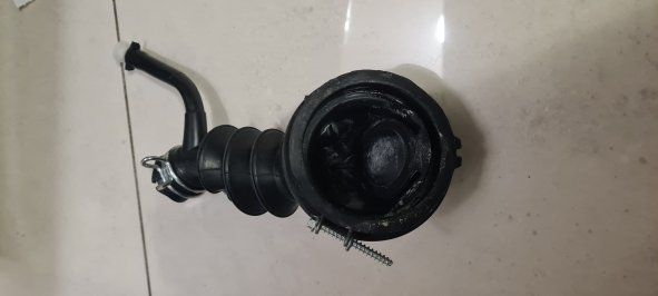

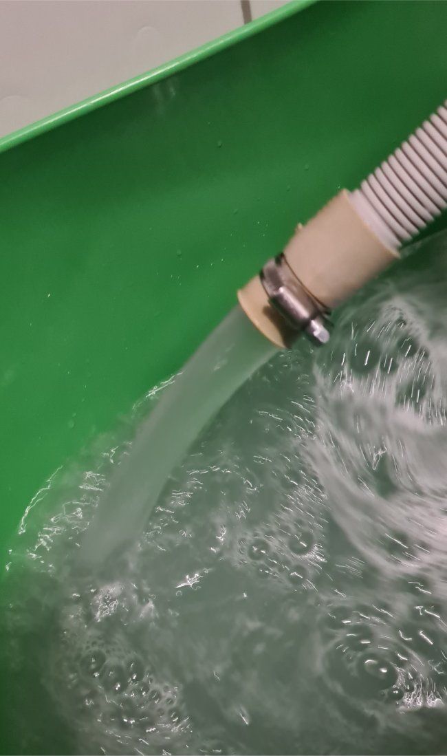

    Ciąg dalszy przygód z pralką...

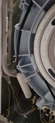

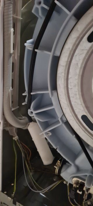

    Dziś ponownie rozkręciłem pralkę z przodu + dodatkowo z tyłu.
    Sprawdziłem rękaw łączący bęben pralki z pompą odpływową - czysto
    Zdjęcie elementu pralki - węża odpływowego z usuniętym wężykiem.
    Sprawdziłem zbiornik odpowietrznika do hydrostatu. Było trochę osadu, ale na pewno nie był zatkany na całym przekroju.
    Wnętrze pralki z widocznymi przewodami i elementami montażowymi po jej rozkręceniu. Rura odpływowa pralki z widocznym osadem.

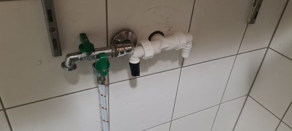

    Ściągnąłem też czarny wężyk od tego odpowietrznika i szukając drugiego końca zauważyłem, że to urządzenie do którego był podpięty (na zdjęciu widać już sytuację po zdjęciu wężyka) nie jest na swoim miejscu. Może to być mój błąd, bo coś kojarzę, że rozkręcając pralkę za pierwszym razem chciałem dobrać się do węża odpływowego wewnątrz pralki i chyba go później nie założyłem na miejsce.
    Czy to mógł być powód moich problemów? Dziś zrobiłem pranie, ale woda odpływała do wanienki i wiadra, zamiast do odpływu w ścianie. Efekt - bardzo ładnie się uprało, widać było jak woda płynie całą szerokością węża.
    System rur podłączonych do pralki, z widocznym zaworem i fragmentem węża. Woda wylewająca się z węża do zielonej wanienki.

    Syfon też był rozkręcony i sprawdzony. Zastanawiam się nad tym czy coś w odpływie w ścianie sie nie przytkalo, chociaż zmywarka nigdy nie sygnalizowała problemu z odpompowaniem wody?

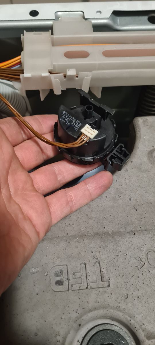

    Myślę, że czas zamknąć temat. Od ostatniego wpisu wykonane kilkanaście prań i bez żadnego problemu. Co ciekawe zupełnie ucichł tez stukot o którym pisałem (#21). Zgodnie z Waszymi sugestiami dobrałem się do odpowietrznika hydrostatu i potem doszedłem do samego hydrostatu (tak chyba nazywa się ten czarny element widoczny na foto), który jakimś cudem nie był włożony na swoje miejsce. Dodam że wężyk był do niego wpięty, zdjąłem go tylko żeby sprawdzić czy jest drożny.
    Teraz nie wywala żadnych błędów, a stukanie zupełnie ucichło. Dziękuję wszystkim za pomoc.
    Osoba trzyma hydrostat pralki, który jest połączony przewodami elektrycznymi.
