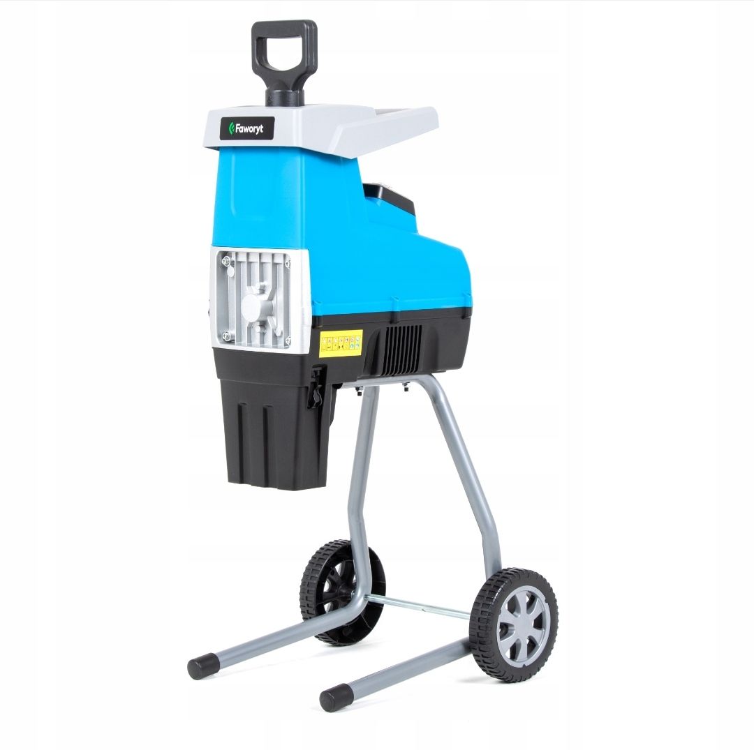

    Rozdrabniacz do gałęzi marki Faworyt model GTR 44.
    Cześć :)
    Mam problem z rozdrabniaczem do gałęzi marki Faworyt model GTR 44. (identyczne rozdrabniacze mają numery 2800 i 2844).
    Użytkowany jak dotąd kilkanaście razy i dobrze się sprawował.
    Ostatnio po godzinie dość intensywnego rozdrabniania gałęzi zaciął się i zaczął śmierdzieć. Wyłączyłem go i od tamtej pory uruchamia się tylko na jakieś 2-3 sekundy, zakręci kilka razy frezem po czym samoczynnie się wyłącza.
    Czy ktoś mógłby podpowiedzieć co mogło się zepsuć i czy można to naprawić samodzielnie?
    Z góry dziękuję :)

    Kolega przeciążył silnik i go skopcił.
    Silnik może kosztować tyle co nowa rozdrabniarka.

    Warto jednak sprawdzić czy coś nie zablokowało frezów.

    Silnik komutatorowy, silnik skręcony w obudowie plastikowej, uzwojenie aluminiowe, w dodatku wersje wyciszone gąbkami przez co silnik nie ma w ogóle chłodzenia. Jak się przegrzeje to silnik do wyrzucenia. W zasadzie cały rębak do wyrzucenia, bo części zamiennych do silnika brak.
    wieć raczej nie.
    Jeżeli potrafisz rozebrać silnik ( i będziesz go potrafił złożyć) to możesz wziąć wirnik i spróbować znaleźć fachowca, który go przezwoi. I dokładnie obejrzyj, czy uzwojenie stojana nie jest przegrzane.
    Niektórzy fachowcy biorą cały silnik i go naprawiają - dowiedz się najpierw, ile będzie kosztować taka naprawa...

    Czy fachowcy naprawią potopione plastiki w których zamontowany jest stojan oraz łożysko ze szczotkotrzymaczem?
    tu nie napisałeś, że obudowy są potopione. Tego,za ciebie nikt nie naprawi.
    Możesz poszukać innej, uszkodzonej inaczej jako dawca części, ale wychodzi, że naprawa sie nie opłaca. Jeżeli chcesz hobbystycznie się pobawić, to, tak jak pisałem, silnik można przezwoić. A resztę to musisz sam ogarnąć.
