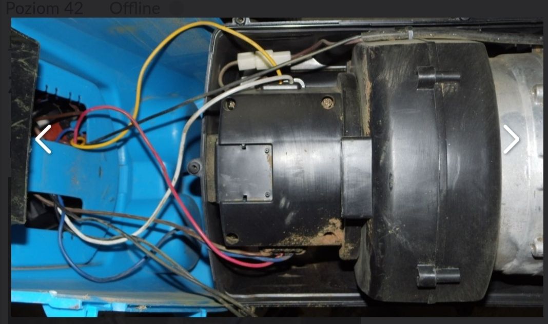

    Witam, mam problem z rozdrabniaczem. Mianowicie silnik miał rozwalone łożysko na szczotko-trzymaczu, z czego się stopiło trochę, ale podkleiłem i wygląda wszystko git. Powstał kolejny problem, bo w lewo, wsteczne obroty chodzą normalnie, a w prawo iskrzą szczotki, silnik się nie kręci. Kable, patrzyłem po zdjęciach, są podłączone dobrze. Teraz co jest, czy silnik uległ awarii??? Dodam jeszcze, że nie miałem rębaka od nowości, kupiłem uszkodzony.

    A nie ma czasem przebić ? I na pewno podłączone szczotki dobrze?
    Daj zdjęcia?

    Szczotki dobrze się wydają, bo tam się wkłada i zabezpiecza się kablem, który się podłącza do włącznika sterującego w przód i tył. A przebicie, w sensie?!?

    Diagram okablowania z żółtym i czerwonym kablem podłączonym do szczotek
    Zbliżenie na silnik elektryczny z przewodami żółtym, czerwonym i różowym.
    Zbliżenie na plątaninę kolorowych kabli wewnątrz urządzenia.
    Żółty i czerwony kabel jest od szczotek.

    Przebicie czy nie ma któregokolwiek uzwojenia przejścia na obudowę, tak samo wirnik.
    Odpinałeś przewody z przełącznika obrotów? Bo może coś zamieniłeś.
    Masz 2 przewody na szczotki i po 2 przewody na 2 strony do uzwojeń. Jeżeli coś pomieszałeś?
    Trzeba by było rozrysować, jak jest połączone.

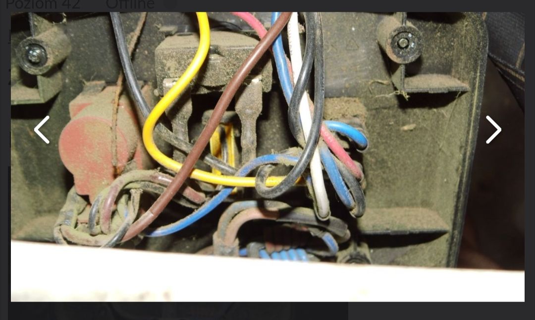

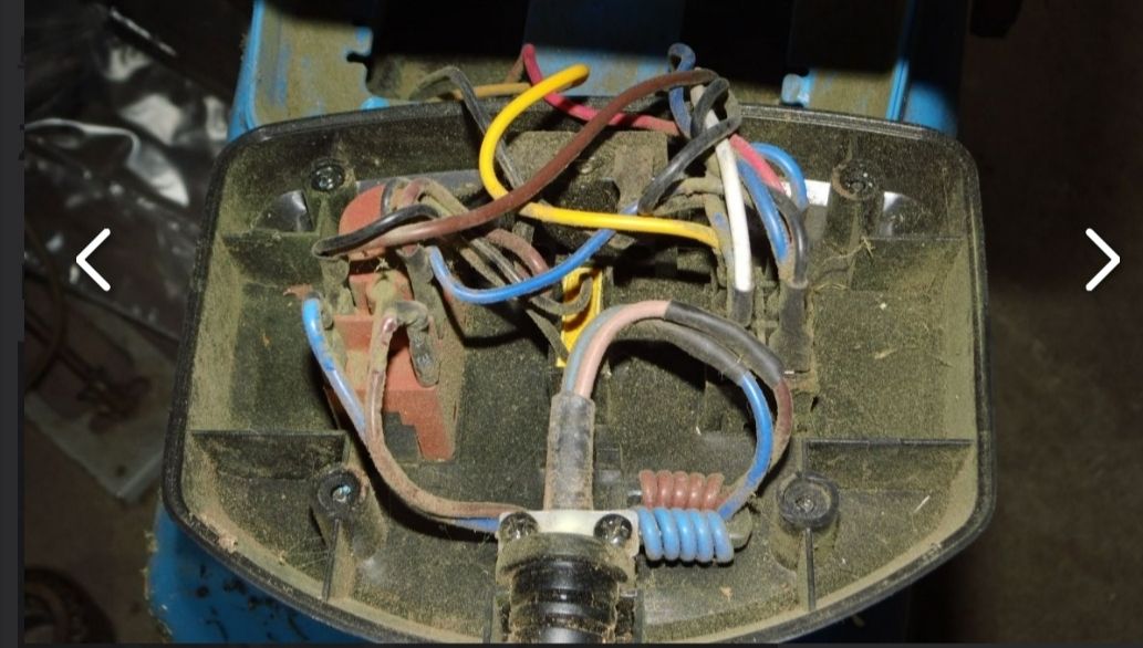

    Tak jest. Że stojana wychodzą 3 kable: brązowy idzie do włącznika prądu, a biały i niebieski idą na przełącznik obrotu. Następnie do przełącznika obrotu idą szczotki.

    jak mówisz, że trzy przewody powinny być 4. cewka lewa dwa przewody, cewka prawa dwa przewody, szczotki dwa przewody. A możesz rozrysować na kartce mniej więcej, jak to idzie? pomijając włączniki i przeciążeniowe bezpieczniki, i tylko silnik i przełącznik obrotów.

    Tak jak koledzy mówiłem, bez kosza nie pracuję w ogóle w jedną ani w drugą stronę. Na rewersie tak jagby wolniej, ale to myślę, że to jest wina przekładni, hałas przekładni. Próbowałem się dostać do środka, ale niestety pokrętło (włącznik) się nie da ściągnąć, nie wiem, jak to jest przymocowane, a nie chciałbym połamać.Więc kolego myślę że trzeba wyciągnąć silnik albo całą przekladnie na stół i włączyć bez zabezpieczenia i krańcówki kosza ii zobaczyć jak to pracuje . A silnikiem Nie było jakiejś dokumentacji ?
