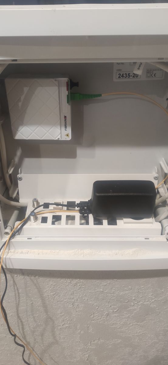

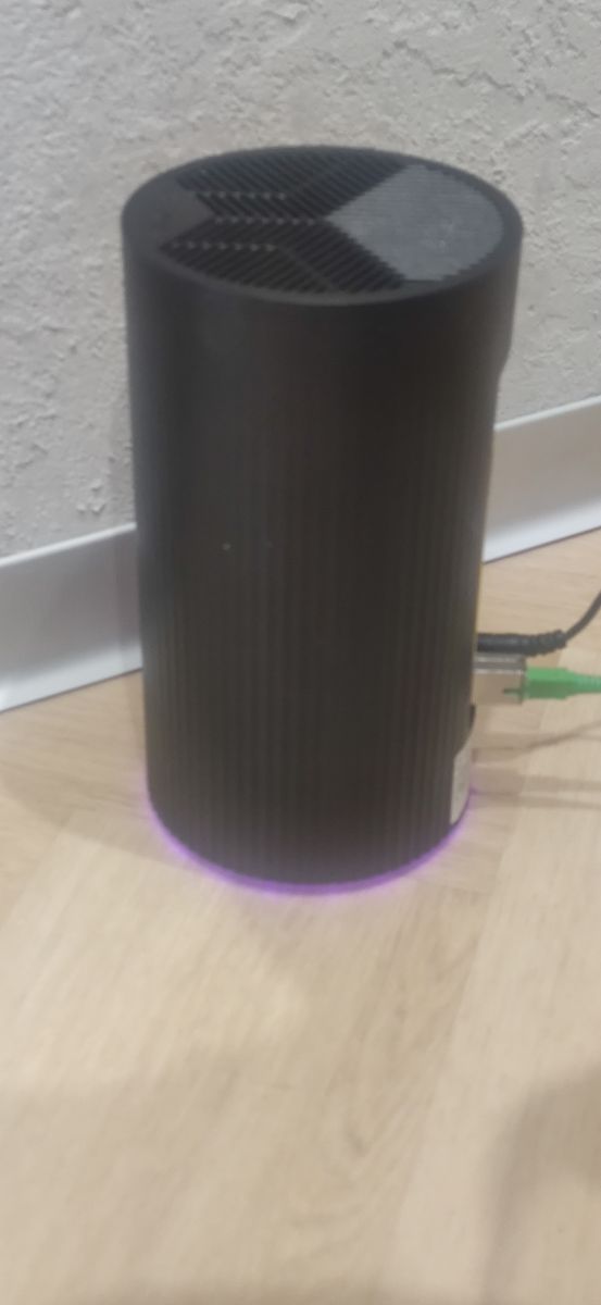

    Szukam rozwiązania które pomogłoby umieścić olbrzymi router playbox w szafie, do której mam doprowadzony kabel ethernet. Sygnał internetowy mam w skrzynce bezpieczników z światłowodu zainstalowanego przez dewelopera, tam też mam przyłącze ethernet (wyjście ethernetu jest w docelowej szafie). Router playbox ma wyjmowany moduł SFP
    Planuję zakupić poniższe urządzenie konwertujące sygnał światłowodowy na ethernet, z modułem SFP, pytanie czy internet będzie w takiej konfiguracji działał, a jeśli nie, to czy możliwe jest inne rozwiązanie
    https://www.mediaexpert.pl/komputery-i-tablet.../mc220l-media-konwerter-1xsfp-gb-1xrj45-1000m
    Skrzynka bezpieczników z światłowodem i gniazdem ethernet
    Skrzynka bezpieczników z urządzeniem Fibrain i kablami światłowodowymi.

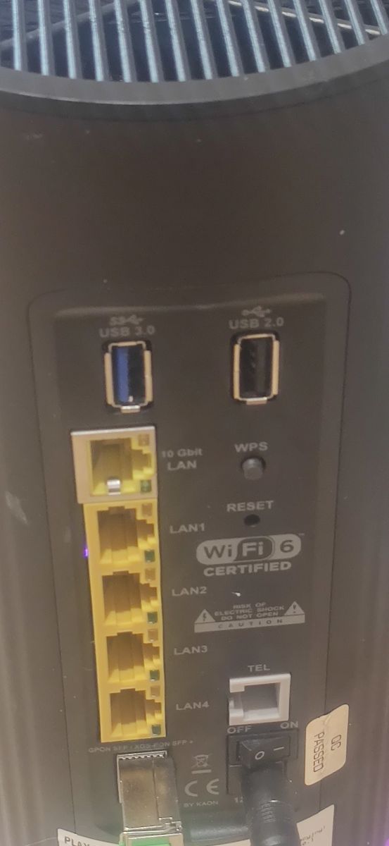

    Router playbox który ma się znaleźć w szafie po drugiej stronie kabla ethernet
    Tył routera Playbox z portami LAN, USB i złączem SFP. Cylindryczny router Playbox z fioletowym światełkiem na podstawie, umieszczony na podłodze przy ścianie.

    Portem WAN w PlayBoxie jest port i wkładka SFP.

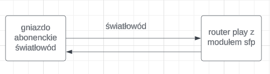

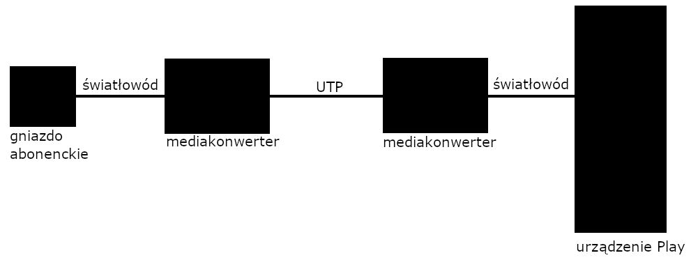

    bednarus3
    Posty: 748
    Pomógł: 35
    Ocena: 78
    Przypuszczam, że autor chce zrobić coś takiego, jak na poniższym obrazku. Ale czy to ma prawo działać, nie mam pojęcia.
    Schemat połączeń sieciowych z mediakonwerterami i światłowodami.

    bednarus3
    Posty: 748
    Pomógł: 35
    Ocena: 78
    To jest raczej gniazdo abonenckie, nie ONT, bo nie widzę zasilania do tego. Co do trzeciej prawdy, to możesz mieć rację. Zresztą napisałem przy tym rysunku, że nie mam pojęcia, czy to będzie działać.
    Do autora: To co narysowałem, to są tylko moje rozważania nie podparte żadna wiedzą, ani praktyką. Prawdopodobieństwo, że takie rozwiązanie nie będzie działać jest bardzo duże.

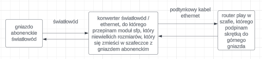

    klarki
    Posty: 8
    Dziękuję za zainteresowanie, poniżej przedstawiam schematy
    Rozwiązanie wykonane przez Playa (niezadowalające z powodu braku miejsca na router)
    Schemat połączenia światłowodowego z routerem Play
    Rozwiązanie, które chcę przetestować, pytanie czy ma szansę zadziałać:
    Schemat połączeń sieciowych z konwerterem i routerem
    Powtórzę ponownie, NIE, nie zadziała.
