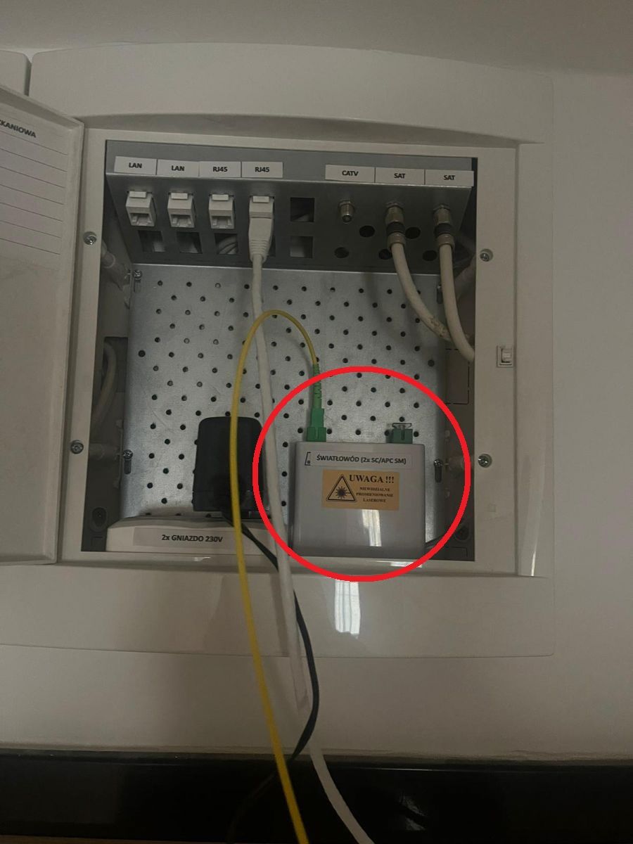

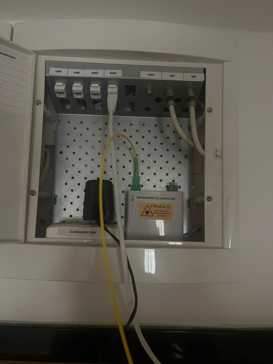

    Witam, założyli mi w bloku z play światłowód, ten router jest bardzo duży i nie mieści mi się w takie skrzynce gdzie są przyłącza lan/swiatłowody itd. Poszukuje jakiegoś konwertera lub czegoś dzięki czemu będę mógł sygnał ze światłowodu przerobić go na lan i w innym miejscu podłączyć ten router ze złącza lan ze ściany.
    Jak zmniejszyć router Play światłowód - konwerter na LAN? Jak zmniejszyć router Play światłowód - konwerter na LAN?

    Nie, nie chodzi mi o to, żeby te kable tak nie wisiały. Jak zrobić to, żeby mądrze podłączyć?

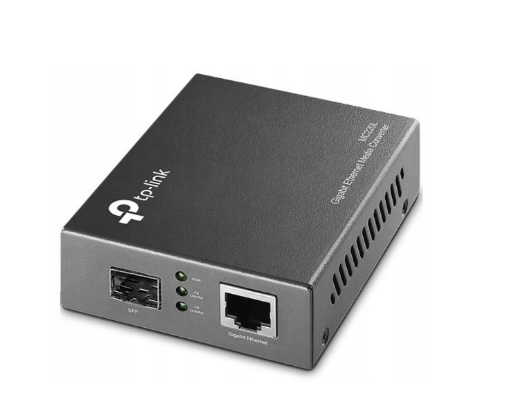

    k45i89o98j66 napisał:
    Coś takiego?
    Nie.
    W sieciach FTTH stosuje się specjalne modemy/mediakonwertery nazywane w branży ONT lub ONU.
    Erbit napisał:
    W światłowodzie prawdopodobnie sa VLANy dla różnych usług (internet, TV, telefon) i taki mediakonwerter nic może nie dać.
    Akurat to jest problem jeszcze do rozwiązania.
    @autor
    Nie da się tak łatwo przełączyć urządzenia operatora. ONU zintegrowane w urządzeniu operatora jest autoryzowane na podstawie numeru seryjnego lub specjalnego identyfikatora w terminalu liniowym OLT operatora. Choćbyś kupił zgodny z siecią dostawcy ONU, to on i tak nie zadziała bez autoryzacji w OLT.
    Są sposoby, aby w niektórych przypadkach dostać identyfikator ONU sprzętu od operatora, a następnie przeprogramować specjalne wkładki SFP, tak aby symulowały podłączenie pierwotnego sprzętu. Jednak po Twoich pytaniach mam prawie pewność, że byś sobie z tym nie poradził. Potem dalej zostaje problem z danymi do PPPoE, konfiguracją własnego routera, czy przestawienia tego od operatora aby nie korzystał z portu WAN ONU, tylko przez WAN Ethernetowy.
    Niestety sam jesteś sobie winien. Powinieneś był dopilnować instalatora, aby zamontował sprzęt gdzie powinien. Wtedy pewnie dostałbyś dodatkowy terminal ONU, router w pokoju i przestawiony WAN na port miedziany.
    Ewentualnie mogłeś wybrać operatora, który pozwala na montaż ONU i swojego sprzętu a nie zmusza klientów do wyboru jedynie słusznego rozwiązania.
    Zostaje Ci reklamować usługę instalacji. Powód - wykonanie niezgodne ze sztuką i prowadzenie przewodów w sposób uniemożliwiający zamknięcie drzwi szafki krosowej.

    @DominikWarmuz
    A kto zapomniał w tej skrzynce gdzie jest router Play położyć dodatkowych przewodów sieciowych, żeby można było zamknąć drzwi?
    Reklamacja nic nie da na montaż bo zostanie odrzucona z bardzo prostej przyczyny: miał zamontować usługę i zamontował, okablowanie strukturalne jest w gestii klienta nie montera.

    Play w swojej usłudze światłowodowej (prawdziwe światło jak tutaj), NIE stosuje żadnych ONT.
    Do wyboru mają tylko sprzęt jak na fotce z wkładką SFP+, modele modemów są obecnie Kaon i SDMC, nie ma niczego innego.

    Kupiłem, ten konwerter, niestety nie działa. Byłem w salonie PLAY powiedzieli że mam składać reklamacje ale to wiąże się z zerwaniem umowy i podpisaniem kolejnej umowy.
    Przecież Ci pisaliśmy, że nie zadziała, ale bezpłatna nauka nic nie jest warta. Lepiej człowiek się uczy kiedy musi zapłacić.
