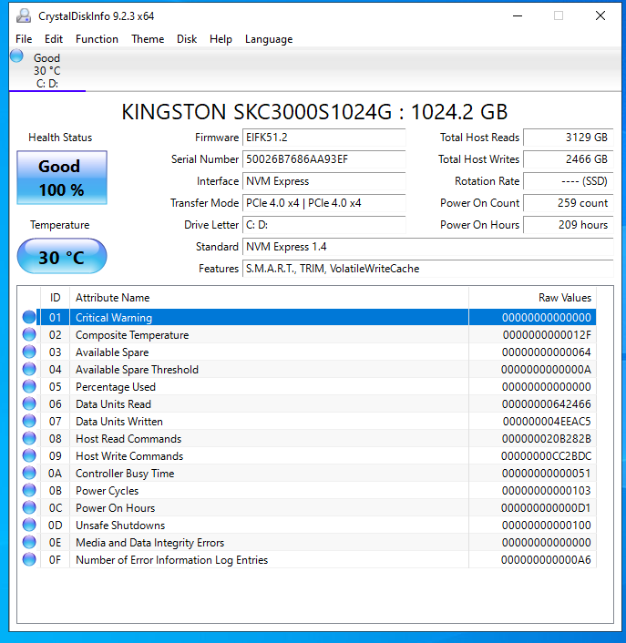

    danielkluczny12348
    Posty: 4
    Zrzut ekranu programu CrystalDiskInfo pokazujący stan dysku Kingston SKC3000S1024G.

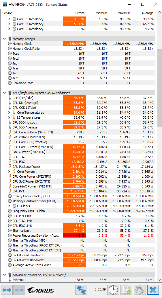

    danielkluczny12348 napisał:
    czemu jak nie świeci to zawiesza mi komputer albo restartuje mi kompa ?
    Ale to nie jest przyczyna tylko skutek.
    Pełna konfiguracja komputera z uwzględnieniem marki i modelu zasilacza?!
    Zainstaluj i uruchom program HWiNFO64 (sensors only), następnie włącz grę, pograj z 10-20min. i zamieść screen z programu.

    danielkluczny12348
    Posty: 4
    Nie wiem czy to będzie możliwe bo komputer albo się zawiesza albo restartuje czasami działa cały dzień czasami musze go włączyć i wyłączyć 20 razy żeby się chociaż windows załadował
    Procesor- AMD Ryzen 5 3600
    Płyta główna- Gigabyte B550M DS3H
    Ram- Kingston Fury Beast 16GB [2x8GB 2666MHz DDR4 CL16 DIMM]
    Dysk- Kingston KC3000 M.2 Pcie 4.0 NVMe 1TB
    Karta graficzna- Gigabyte GeForce RTX 3060 Gaming 12GB OC 2.0 LHR
    Zasilacz- ENDORFY Vero L5 Bronze 600W
    Dodam że to nowy komputer
    Zrzut ekranu z HWiNFO64 pokazujący status czujników komputera z procesorem AMD Ryzen 5 3600.

    Skoro komputer jest nowy to najlepszym rozwiązaniem będzie zareklamować go u osoby (lub w firmie), która go składała.
    Kolejna do sprawdzenia jest pamięć RAM - https://www.memtest.org/#download lub https://www.memtest86.com/download.htm - co najmniej jeden pełen przebieg na początek. Dysk SSD warto sprawdzić programem http://hdd.by/Victoria/Victoria537.zip - karta test and repair, zaznaczone opcje read oraz ignore, nie zaznaczona opcja grid, naciskasz przycisk uruchamiający test (nie korzystasz z przycisku Quick obok niego!), po przetestowaniu całości robisz zrzut ekranu, na którym jest wykres i statystyki sektorów z poszczególnymi opóźnieniami - czyli w zasadzie całe okno programu.
