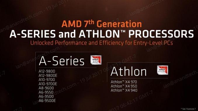

    Czytaj Link
    Postaraj się o DDR4 od brand: Gskill, Corsair, Kingston, team group, adata, Crucial
    B350 motherboards are very RAM sensitive.
    Swego czasu pisałem jak zrobić update Bios , korzystając ze wczesnych wer.Ryzen Link
    Dla upgrade Bios firma zaleca
    You need either a 1000-series Ryzen (Summit Ridge) or a 7th generation A-series APU (Bristol Ridge) Link to update the BIOS.
    Po wciśnięciu
    :idea: czyli dowolny Ryzen... z wbudowaną grafiką!

    7_gen cpu AMD A6-9500E Processor ((Bristol Ridge)) to kosztuje na ebay 47 funów
    - uzywki jak się poszuka , to i taniej nawet za £ 35.
    Jedyna prosta opcja to > serwis , podłoża i zobaczymy efekt
    -albo płyta (uszkodzona) albo Bios ruszy
