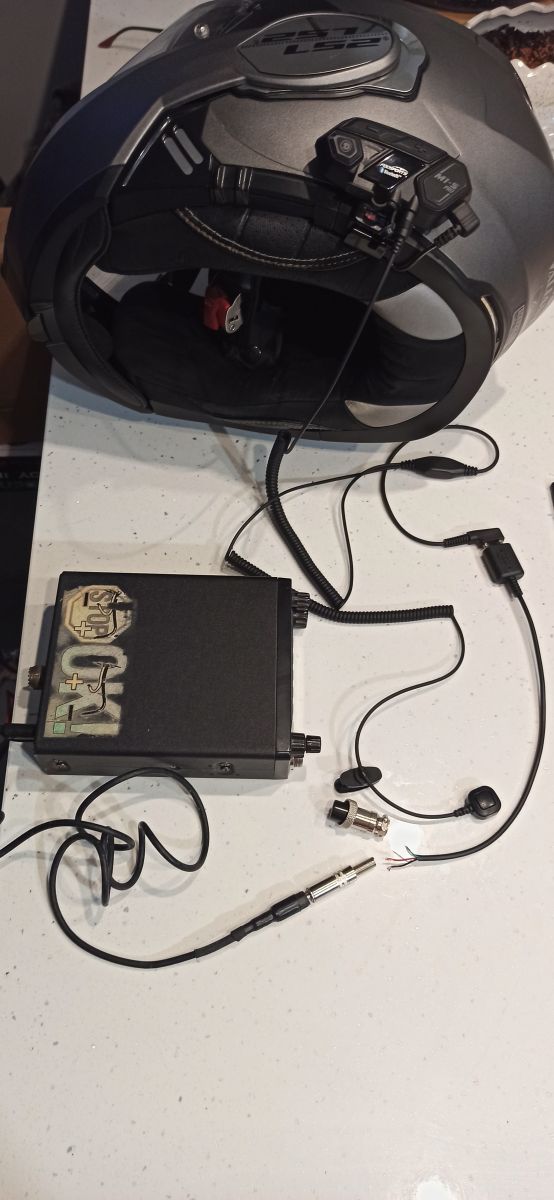

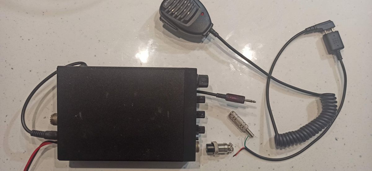

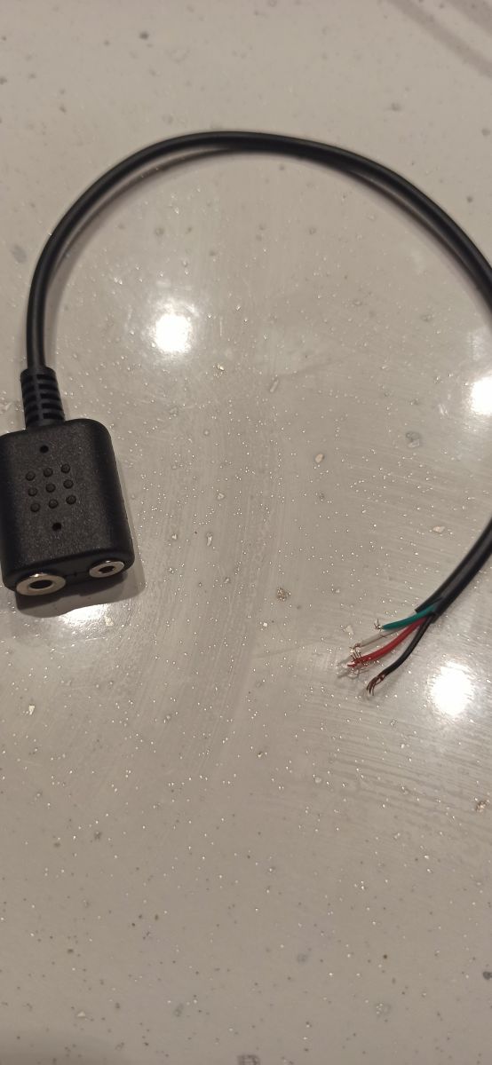

    Potrzebuję adaptera z mikrofonogłośnika Baofeng na wtyk mikrofonowy 4-stykowy typu stary Uniden i minijack. Na zdjęciu jest zamysł, jak to ma mniej więcej wyglądać, tylko nie jestem pewny, jak połączyć przewody.
    Krótki podwójny adapter gniazda radia Baofeng, który zdobyłem, ma tylko 4 przewody, a 6 styków, masa (-) jest chyba wspólna dla mikrofonu i głośnika, czyli 1 przewód mniej.

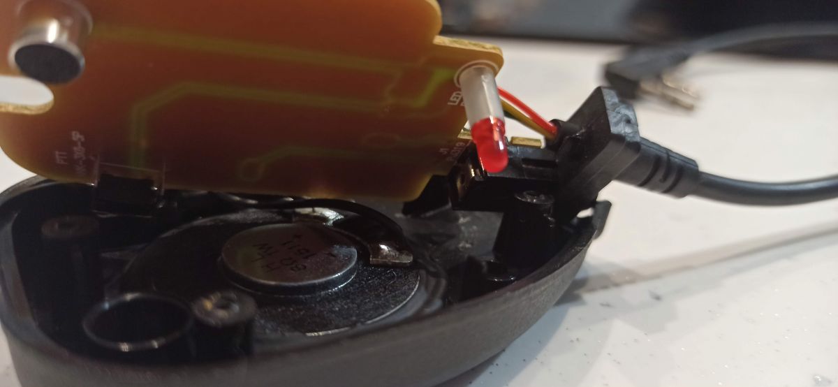

    Jeden ze styków minijacka 3,5 mm (zewnętrzny) jest oznaczony jako V+ i tego chyba nie potrzebuję, czyli według mnie 4 przewody wystarczą.
    Dwa przewody chcę podłączyć do gniazda minijack 3,5 mm do głośnika, a następne do wtyku mikrofonowego 4-stykowego. Czy do wtyku mikrofonowego 4-stykowego potrzebuję przewodu (+) głośnik?
    Jeśli się okaże, że adapter gniazda radia Baofeng ma za mało przewodów, mogę kupić gniazdo stereo minijack 3,5 mm i gniazdo stereo minijack 2,5 mm, będę miał możliwość podłączenia 6 przewodów.
    Proszę o jakieś pomysły, jak to podłączyć.

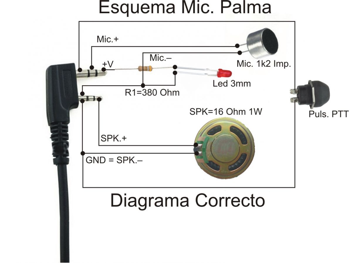

    Największy problem jest z głośnikiem w CB, bo oryginalny mikrofon od CB ma w przełączniku zestyk załączający głośnik, czego mikrofon od baofenga nie ma, więc potrzebny do tego będzie przekaźnik w radiu CB. Zaś dla pewności czy się nie mylę z tym mikrofonem od bao (bo mogę się mylić) rozbierz mikrofon i sprawdź miernikiem czy schemat Twojego mikrofonu się zgadza.
    Schemat podłączenia mikrofonu ręcznego z przyciskiem PTT i elementami.

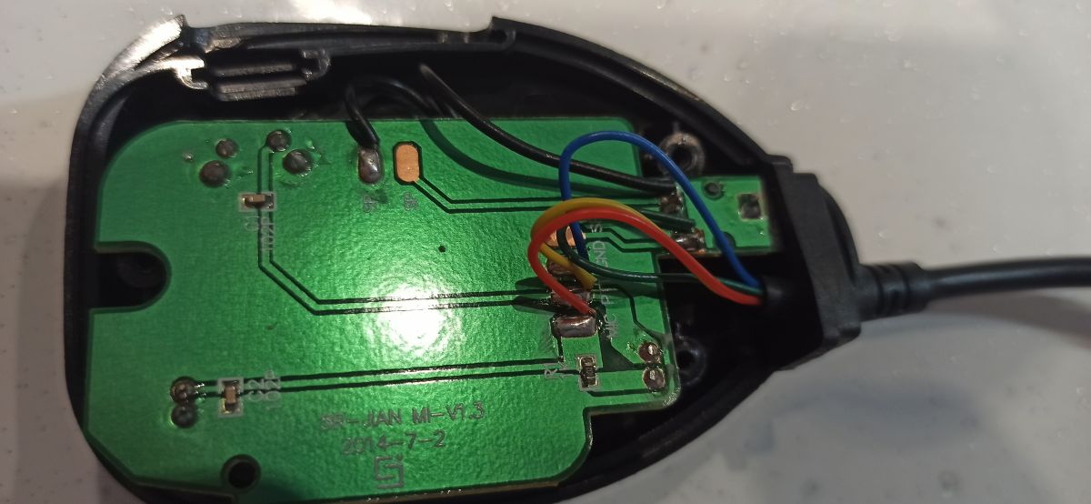

    Trochę pobawiłem się miernikiem i niby układ jest ten sam ale nie do końca.
    U mnie w mikrofonogłośniku zwarty jest cały czas + i - głośnika.
    Czyli pin zewnętrzny i wewnętrzny w jacku 2,5mm zwiera się i nie ma znaczenia czy PTT jest wciśnięte, czy nie.
    Przycisk PTT powoduje że idzie sygnał i zwiera masę z pinem wewnętrznym jacka 3,5mm.
    Prócz tego zasilanie diody idzie prawdopodobnie z + mikrofonowego, nie znalazłem przewodu odpowiadającego dla pinu +V.
    Tak dobrze się nie znam ale w układzie PTT i mikrofonu są to prawdopodobnie kondensatory ceramiczne o oznaczeniu C2 102P i C1 102P.
    Nie wiem dlaczego głośnik jest zwarty, tak ma być?

    Miernik może pokazywać głupoty. Sprawdź np. 1,5-woltową baterią, czy głośnik będzie "pukał" przy podłączaniu i odłączaniu. Zresztą przy mierniku powinno być podobnie.

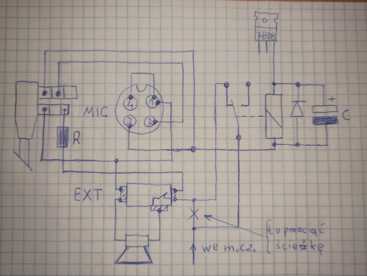

    Schemat jest dobry. Co do głośnika, to miernik pokazuje "przejście", bo ma on rezystancję 8 Ω.

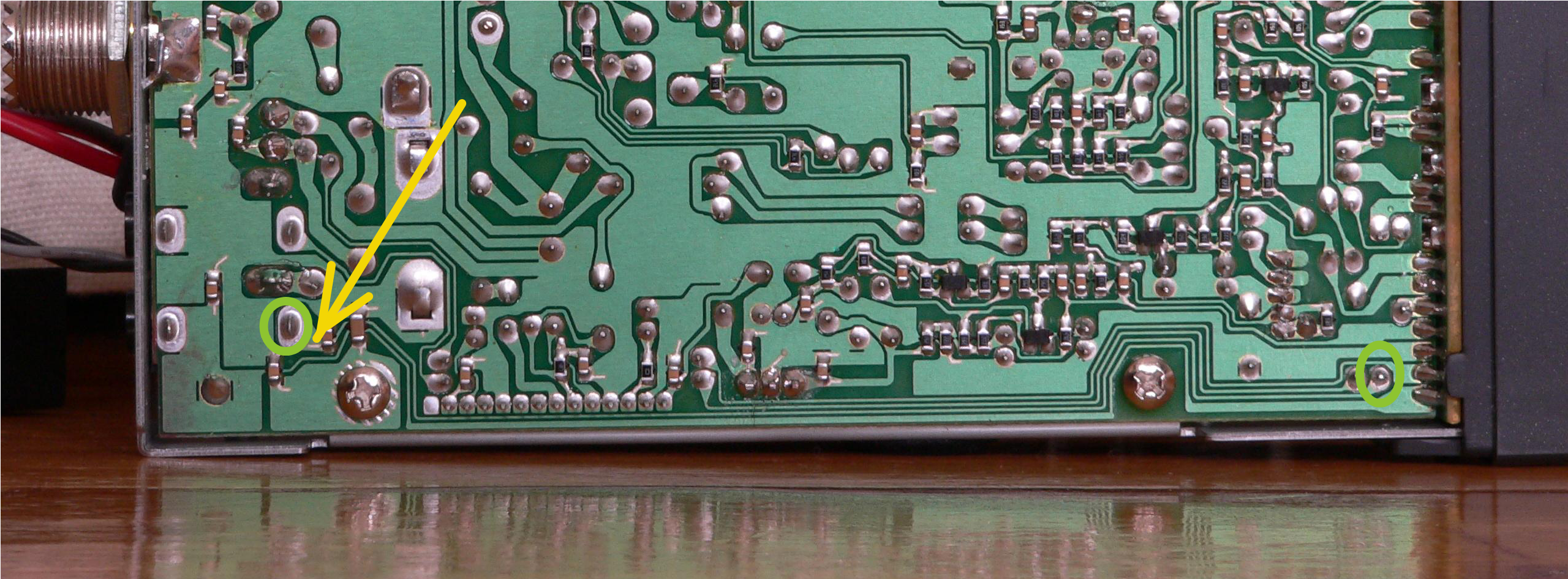

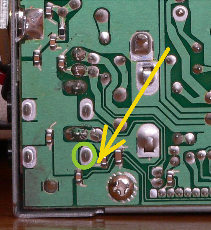

    Sporządziłem schemat podłączenia tego mikrofonu do Unidena wraz z przeróbką głośnika na przekaźniku.
    Uzwojenie przekaźnika idzie z jednej strony do wyjścia stabilizatora 7808 (przykręcony jest do obudowy obok końcówki mocy), a z drugiej strony do pinu PTT (Tx).
    I teraz kolejna ważna rzecz - rezystor R ma za zadanie dopasować moc Unidena do 1 W mocy głośniczka w mikrofonie - o ile dobrze policzyłem, to ma mieć on wartość coś w okolicy 18 Ω.
    Głośnik mikrofonogłośnika podłączasz do wyjścia EXT w radiu (poprzez szeregowo wlutowany rezystor)
    Dioda 1N4148.
    Natomiast kondensator C dobierz doświadczalnie (coś w okolicy 100 µF) żeby głośnik nie pukał po zwolnieniu PTT.
    Piny 1 i 4 gniazda mikrofonu należy zewrzeć ze sobą.
    Odręczny schemat podłączenia mikrofonu do urządzenia Uniden z modyfikacjami.

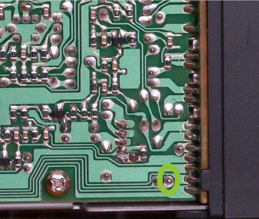

    Idąc dalej zestyk przekaźnika jest rozwierny i należy podłączyć go w miejscu przeciętej ścieżki. Miejsce jej przecięcia zaznaczone jest żółtą strzałką. Natomiast punkty wlutowania zestyku rozwiernego przekaźnika zaznaczone są w zielonych okręgach.
    Płytka drukowana z zaznaczoną ścieżką i punktami lutowniczymi
    A dokładniej tu:
    Płytka drukowana z zaznaczonym punktem w lutowania w zielonym okręgu
    I tu:
    Płytka drukowana z żółtą strzałką i zielonym okręgiem.
    Edycja postu: poprawiłem błąd na schemacie.

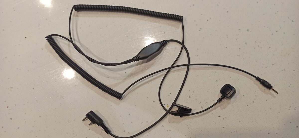

    Motocyklowy kask z zamontowanym interkomem i elektroniką na stole roboczym
    Hektar Zahle.r napisał:
    Chłopaki wyluzujcie. Nadmienię, że doposażenie radia o przekaźnik nie ma żadnego wpływu na jego działanie i jest prostym zabiegiem, który nie powinien zająć więcej jak 20 minut pracy. Przekaźnik kosztuje grosze, a radio będzie współpracować tak samo "po staremu" z oryginalnym mikrofonem jak i "po nowemu" na tym od Baofenga. Zrobiłem tak wiele radiotelefonów i nie marudziłem, że te 20 minut to strata czasu.
    PS. Kiedyś tak robiłem też na potrzeby własnego "radio shacku", bo cholernie podobał mi się pewien szczególny mikrofonogłośnik od Yaesu - malutki, dyskretny i poręczny.
    Podsunąłeś mi pomysł z Harrym III i łatwiejszym montażem.
    Nie problem, wyjąłem z szafy, tylko że Harry ma 6 pinów na mikrofonie i dlatego nie brałem go pod uwagę.
    Finalnie powinno to tak wyglądać, w miejsce dedykowanego adaptera Bao który ma osobne PTT i wtyk do intercomu pasuje również mikrofonogłośnik którego będę testował czy wszystko działa poprawnie.
    Czy dasz radę zrobić schemat łopatologicznie dla tego zwariowanego pomysłu?

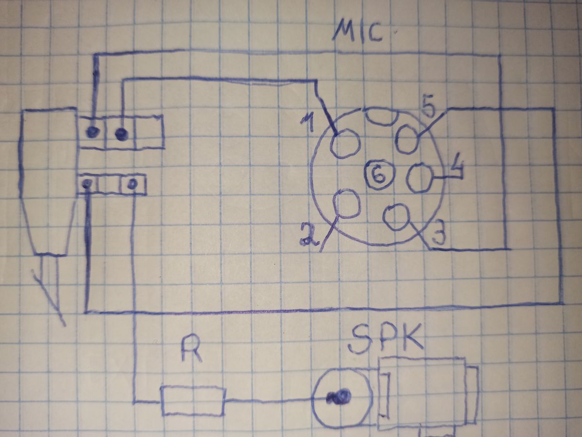

    No widzisz. Dobrze, że go masz i żeśmy się zgadali na PW, bo teraz pinologia jest znacznie łatwiejsza , tj. na 3 piny i bez korowodu.
    Rysunek techniczny przedstawiający złącze 6-stykowe i schemat połączeń.
    MIC to gniazdo mikrofonu, SPK wyjście na głośnik, zaś R to rezystor ograniczający moc do 1 W - wstępnie zastosuj coś w okolicy 18 Ω. Z tym, ze nie wiem ile Ω ma interkom i pasuje żebyś to zmierzył żeby dobrać rezystor do słuchawek interkomu (żeby ich nie spalić).
    Przestroga - uważaj żeby nie zewrzeć przypadkiem pinów 5 i 6, bo upalisz takie dławiki (bo czasem problem z tym jest).
    Jak coś nie jasne, to pisz.
    Wiemy już, że do mikrofonogłośnika potrzebne są 4 przewody:
    - masa
    - mikrofon
    - PTT
    - głośnik
    Wiemy już jak to podłączyć do Harrego wg. schematu:
    Odręczny schemat podłączenia mikrofonogłośnika z zaznaczonymi punktami i oznaczeniami dla różnych przewodów.
    I teraz nie wiemy czy adapter mikrofonogłośnik-Harry się nadaje.
    Czy pomierzyłeś adapter mikrofonogłośnik-Harry ? Czy nie brakuje któregoś przewodu ? I czy w końcu uruchomileś mikrofonogłośnik z Harrym ?
    To ten adapter.

    jakintos napisał:
    Finalnie powinno to tak wyglądać, że w miejsce dedykowanego adaptera Bao, który ma osobne PTT i wtyk do intercomu, pasuje również mikrofonogłośnik, którego będę testował czy wszystko działa poprawnie.
    Rozumiem, że mówiąc teraz "dedykowany adapter" masz na myśli ten "rozdzielacz" od interkomu jak na tym zdjęciu ?
    jakintos napisał:
    Kabel adaptera z różnymi typami wtyczek na jasnym tle.
    Jeśli się mylę to mnie popraw.
    Co do rezystora dajmy temu spokój. Narysowałem go dlatego żeby nie spalić glosniczka w mikrofonogłośniku, bo moc Harry'ego jest większa, niż Bao. Załóżmy, że w kasku też są rezystory.

    Wszystko dobrze zrozumiałeś. Jest specjalny adapter, który ma przycisk PTT z jednej strony, połączę go z kaskiem, a drugi koniec z adapterem, który ja zrobię. Zrobiony adapter z kawałkiem kabli połączę również z Harrym.
    Wszystko jest na zdjęciu z kaskiem, powiększ je trochę, a zobaczysz, co trzeba.
    Na Twoim schemacie są 4 przewody, czyli tyle samo, co ma krótki adapter, który zrobię. Mikrofonogłośnik Baofeng będzie tylko testerem przed podłączeniem wszystkiego.
    Adapter, który jest jeszcze nie gotowy:

    Zapytam jeszcze z przezorności. Znalazłem chwilę czasu na zabawę, ale nie zgadza mi się układ wyprowadzeń.
    To, co jest na rysunku, jest - rozumiem - gniazdem 6-stykowym w radiu? Mój wtyk, który zastosuję, jest lustrzanym odbiciem tego, co jest na rysunku. Jeśli tak, to numery na wtyku się zgadzają, jedynie układ jest odwrócony.
