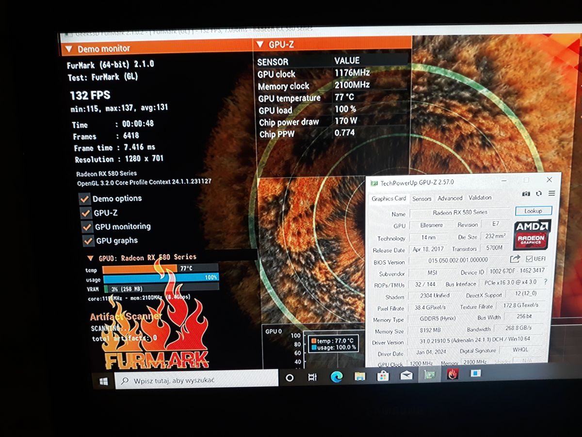

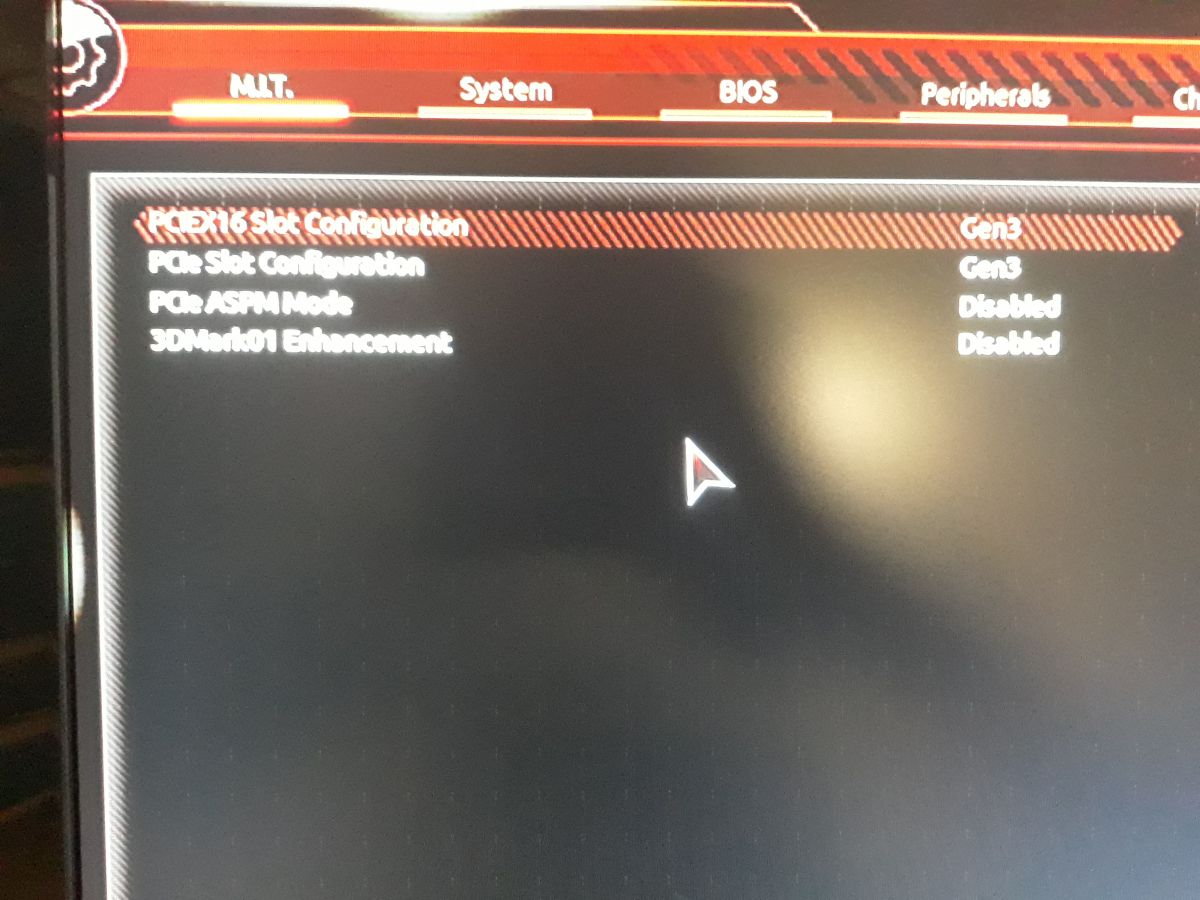

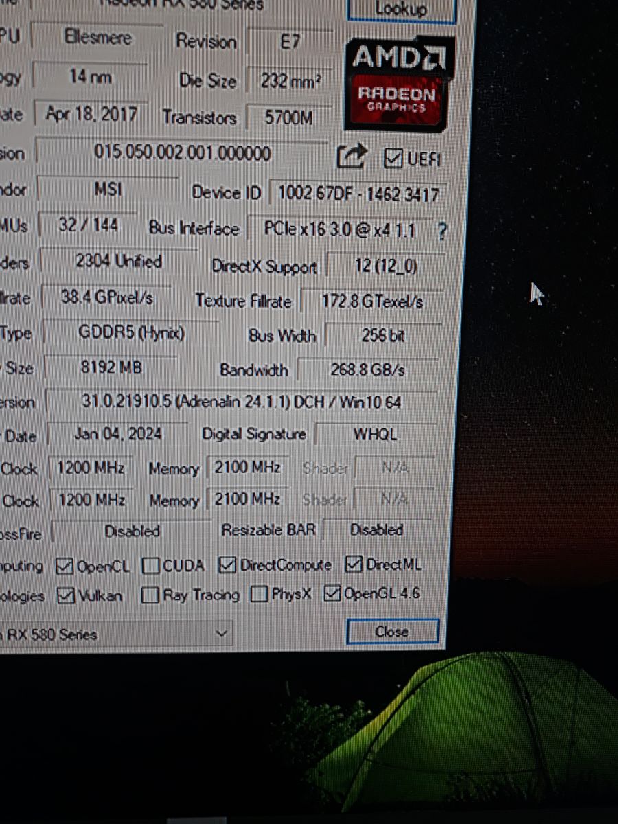

    Witam wszystkich. Mam płytę Aorus B450, która działa, ale nie do końca. Mianowicie, slot PCIe 16, w którym mam kartę RX580 8Gb, działa tylko x4 1.1 przy obciążeniu x4 3.0. Karta jest wykrywana poprawnie w systemie, nie ma żadnych błędów. BIOS płyty jest najnowszy (F64). Procesor to Athlon 200GE z Radeon Vega Graphics. Zasilacz to MSI 750 W, więc jest spory zapas mocy. Wgrane są najnowsze sterowniki i nie ma żadnych błędów w Menedżerze Urządzeń. W BIOSie wyłączyłem integrę i mam włączone PCIEX 16 GEN.3 oraz PCIe Slot Configuration GEN.3. Próbowałem też ustawienia "auto", ale jest to samo. Nie wiem, co jeszcze mogę sprawdzić, bo skończyły mi się pomysły. P.S. Czy to może być wina procesora? Stawiałem też nowy system i resetowałem BIOS do ustawień fabrycznych. Slot jest czysty i wygląda dobrze. Zrzut ekranu z programu GPU-Z pokazujący specyfikacje karty graficznej MSI RX 580. Zrzut ekranu narzędzi FurMark i GPU-Z pokazuje testy karty graficznej RX 580. Ekran ustawień BIOS dla konfiguracji slotu PCIe.

    sokar78 napisał:
    https://ithardware.pl/testyirecenzje/amd_athlon_200ge_test_budzetowego_procesora_z_rodziny_raven_ridge-7868.html
    Cytat z recenzji tego procesora
    "Szyna PCI-Express dla grafiki została "skrócona" do x4, zaś dla połączenia z chipsetem oraz dyskiem M.2 NVMe również mamy dostępną tylko połowę pasma"
    Witaj Sokar78, no i chyba to jest poprawna odpowiedź. Tak myślałem, że to procek, ale wolałem zapytać. To moja pierwsza przygoda z AMD, a z Intelem nigdy nie miałem takich kwiatków. A Twoim zdaniem, jaki procek kupić (budżetowy) pod tą płytę, który obsłuży dyski NVMe i całą szynę PCIe 16?

    >>21009560
    Budżetowo to Ryzen 1600, powinieneś znajść do 100-120zł
