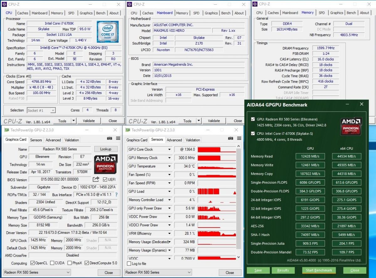

    Witam bardzo serdecznie zgłaszam się z problemem karty graficznej którą musiałem przepiąć pod starszą płytę z innym procesorem ze względu an uszkodzenie poprzedniej. Do czasu kupna nowej płyty oraz procesora muszę się użerać z tą przestarzałą jednostką z którą mam problemy od samego początku podłączenia jej do zasilania
    Problem jest następujący karta graficzna po wpięciu w starą płytę i zainstalowaniu sterowników ma problem z trzymaniem stałego poboru mocy skacze od 5 W - 20 W w stanie spoczynku (Fan stop) a podczas obciążenia w grach wyciąga maksymalnie 60 W tylko najgorsze w tym wszystkim jest to że w spoczynku na zegarach pokazuje się ciągle 300/300 mHz podczas obciążenia niestabilnie skacze od 300 do tych 1400
    No i pytanie jest co sprawia ten problem dodam jeszcze że podczas benchmarków i innych stress testów karta graficznie działa perfekcyjnie. Jak cudo trzyma wysokie napięcie i pobór mocy jest na poziomie 130 W i zegary które ustawiłem są na takim taktowaniu na którym powinny być no ale w grach się to nie sprawdza prosiłbym o szybką pomoc bo mnie martwi to że może jeszcze uszkodzę kartę a do najtańszych ona nie należała raczej nie mam zamiaru dokładać kosztów do tej płyty i procka ;)
    Mój zestaw obecny to:
    Karta Aorus rx 580 8GB
    Zasilacz SilentiumPC Vero l2
    Płyta Msi 760gm p21 (fx)
    Procek AMD athlon ii x4 640
    Ram 1600 mHz 4GB
    Dyski SSD 256GB (sys) i 1TB HDD
    Zapomniałem dodać że na poprzedniej jednostce nie miałem takich problemów także zabawa w DDU i inne pobieranie sterowników nawet resetowanie do ustawień fabrycznych nic nie pomaga bios też był aktualizowany więc liczę na pomoc od was :/

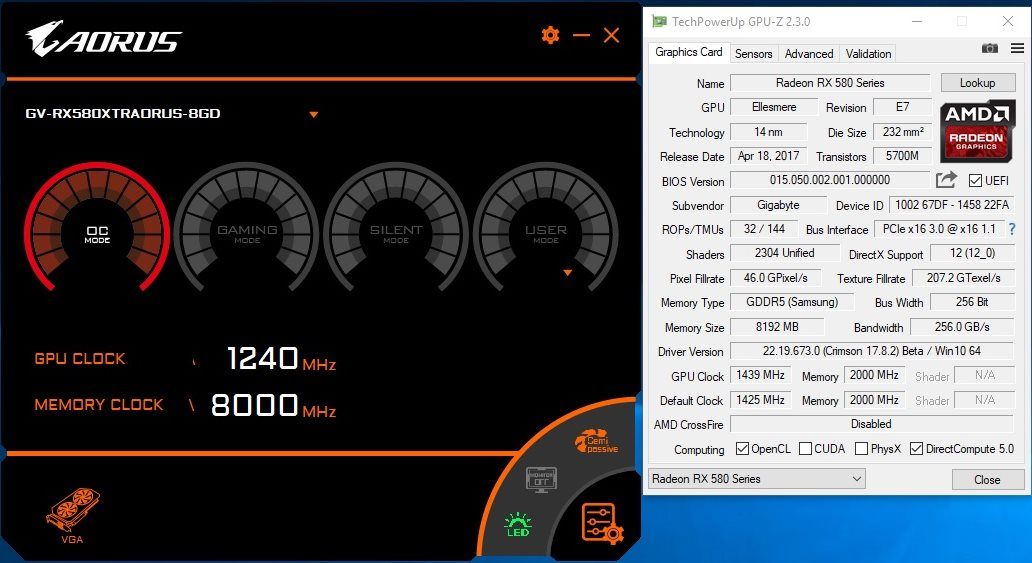

    Karta jest na liscie obsługiwanych ( Link) i ztego co pamiętam , to zmiana "wartości zegarów" do 300 / 300MHz (core / memory) to problem z Driverami
    Aorus RX 580 8GB - niestabilne taktowanie na starszej płycie Aorus RX 580 8GB - niestabilne taktowanie na starszej płycie
    :!: Tam dla obsługi karty masz na stronie producenta programik Aorus Graphics Engine
    Support dla tej płyty od MSI pod Link

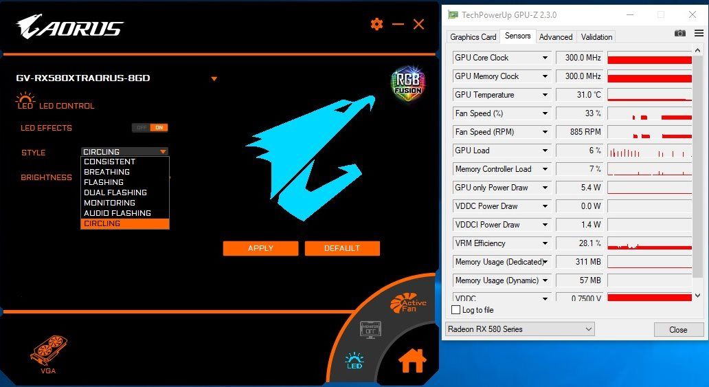

    Najnowsze sterowniki biosu mam już wgrane więc to odhaczam
    Karta jest na liscie obsługiwanych i ztego co pamiętam , to zmiana "wartości zegarów" do 300 / 300MHz (core / memory) to problem z Driverami
    Sterowniki bo zainstalowaniu nowych a przed tem zmienianiu na chyba 5 innych różnych starszych nic nie pomaga
    Mam płytkę z tym programem bo była w opakowaniu razem z kartą więc mogę to zainstalować ale widziałem na różnych forach że ten program to syf i lepiej go nie pobierać bo on sprawia problemy z kartą
    A i jeszcze teraz w ogóle zauważyłem że płyta w ogóle jakoś dziwnie podaje napięcia nawet do procka bo ciągle skacze mi na rdzeniach procesora od 800 mHz do 3000 mHz a ustawiałem w biosie aby tak się nie zmieniało i nie mam pojęcia czym to jest spowodowane tak samo sprawa ma się z ramem ustawiony na 1600 mHz podaje 800 więc nie wiem w czym tkwi problem

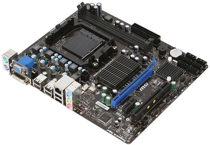

    Skjoro masz jak masz to problem z ukł. zasilania na płycie Msi 760gm p21 (fx)
    MSI 760gm-p21 (fx) to inaczej MS-7641 rev: ?
    - jaka rev. u Ciebie
    North AMD 760G
    South AMD SB710
    RTC RTM880n-793.
    Platforma Quanta OP8 jest zbudowana podobnie ( SM patrz zał.)
