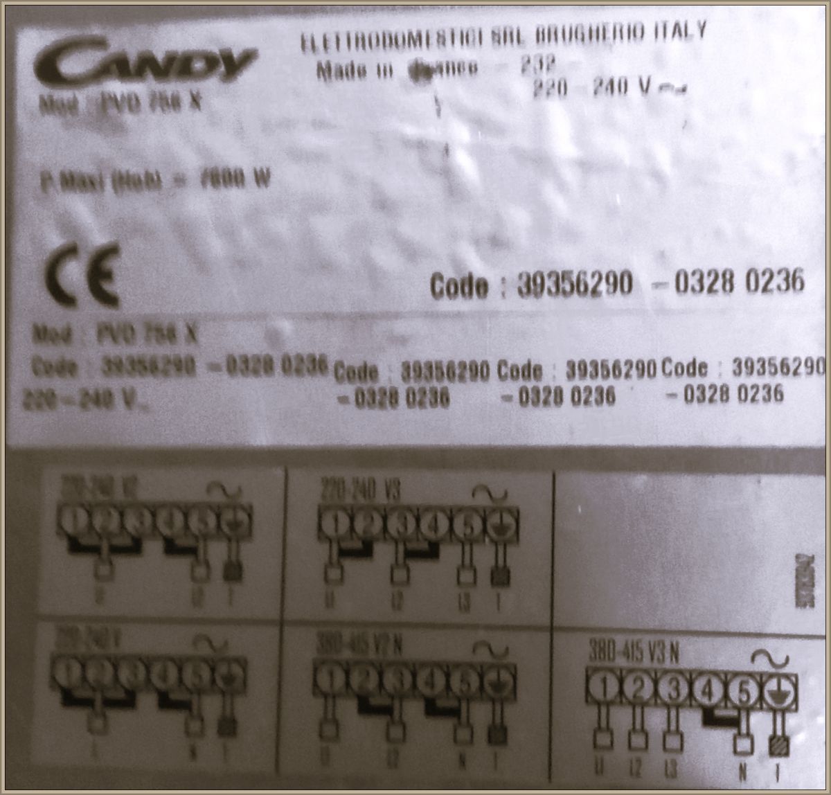

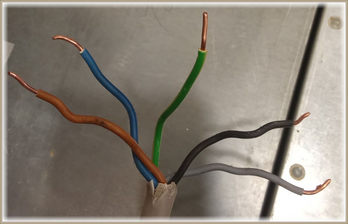

    Indukcja Candy PVD758 chciałbym podłączyć indukcję pod jedną fazę przewód w gniazdku 2,5 mm² Jak podłączyć?
    Tabliczka znamionowa płyty indukcyjnej Candy z oznaczeniami modelu i schematem podłączenia. Kolorowe przewody elektryczne z odsłoniętymi końcówkami
    Zapomnij, płytę indukcyjną na jedną fazę podłącza się pod przewody min. 4mm² i zabezpieczenia nadprądowe min. 25A.
    Przewody 2,5mm² mają obciążalność na poziomie ok. 3600W a taką moc to ma prawie to największe pole.
    Moc tej płyty to 7.6 kW.
    Jak podłączyć?
    Masz na rysunku wszystko, jeśli tego nie ogarniasz sugerował bym kogoś kto ogarnia podstawy lub elektryka.
    To się nie uda, albo będziesz korzystał max z jednego pola, albo instalacja pójdzie z dymem.
