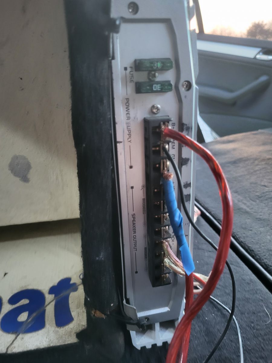

    Panel wzmacniacza Renegade V8 1600W z podłączonymi kablami audio. Widoczne połączenia wzmacniacza z kablami w bagażniku samochodu
    witam chciałbym się dowiedzieć w jaki sposób poprawnie podlaczyc wzmacniacz, auto to bmw e46 na seryjnym radiu, jest podłączony na wysoki sygnal głośnikowy, czy da się to jakoś lepiej podlaczyc i w jaki sposób? próbowałem konwerterami sygnału to średnio to wychodziło.
    druga sprawa to podłączenie subwoofera, wzmacniacz to renegade v8 1600w, aktualnie.jest on podłączony jak na zdjęciu i teraz pytanie da się.to jakoś podlaczyc inaczej żeby większą moc szła na subwoofer? tylko on jest podłączony do wzmacniacza. z góry dziękuję

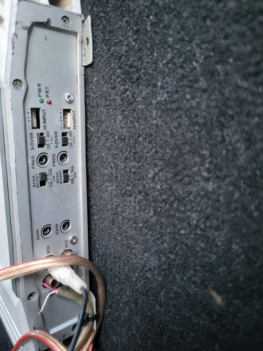

    Wejście Hi input robi to samo, co konwerter, więc nie musisz go dokładać.
    Na wejścia 1-2 dajesz wysokie sygnały z radia, ustawiasz x-over na HPF, freq na minimum (w lewo), bass boost na 0dB, gain na minimum (w lewo).
    Na wejścia 3-4 dajesz sygnał subwoofera (jeżeli to ten biały RCA/chinch na zdjęciu to musisz go rozgałęzić na oba wejścia), subwoofer podłączasz na wyjścia 3-4 jako "bridged" (subwoofer musi mieć min. 4 omy!), ustawiasz X-over na LPF, freq na minimum (w lewo), bass boost na 0dB, gain na minimum (w lewo).
    Kalibracja:
    Jeżeli masz podłączone jakieś głośniki bezpośrednio do radia to je odłącz bo będzie głośno. Włączasz muzykę, ustawiasz głośność w radiu na 80-90% (nie na maksa) i zaczynasz kręcić gałka gain od kanałów 1-2 do momentu aż usłyszysz zniekształcenia (pierdzenie), cofasz odrobinę gain. Następnie kręcisz gałka freq do momentu, aż usłyszysz, że zmienia się barwa (zaczyna zanikać bas). W ten sposób masz wstępnie skalibrowane głośniki średnio/wysoko tonowe. Żeby się nie męczyć hałasem możesz je teraz odłączyć na chwilę.
    Teraz kalibracja basu: znowu włączasz radio ma 80-90% i kręcisz gałka gain (3-4) do momentu aż zacznie pierdzieć, cofasz trochę więcej niż poprzednio (ok. 1/8-1/4 obrotu). Teraz kręcisz gałka freq w prawo do momentu, aż dźwięk nie przestanie się zmieniać (albo po prostu będzie brzydki).
    Teraz możesz podłączyć głośniki 1-2 i ustawić proporcje między górkami a subem: jeżeli za mało basu- zmniejsz gain od górek, jeżeli za mało górek to zmniejsz gain od basu. Nie zwiększaj gaina!
    Jeżeli ciągle będzie Ci za mało basu to możesz podbijać bass boost.
    Starałem się opisać w miarę łopatologocznie. W razie niejasności pytaj.

    Czyli tak jak mam podłączone to jest źle? Chcę mieć pod wzmacniaczem sam subwoofer, ten biały to właśnie sygnał z radia, muszę go rozdzielić na 3 i 4 tak? I potem zmostkować kanał 3 i 4 na wyjściu? Jak to wtedy podłączyć? Np. plus z skrzyni pod kanał 3, a minus pod 4?
    Jeśli chcesz więcej mocy wysłać na sub to podłącz w bridgu. 3 i 4 albo 1 i 2, nie ma znaczenia. Ważne, żeby sub miał co najmniej 4 ohmy i żeby wytrzymał moc, którą w niego wypchniesz. Opis jak podłączyć kable w bridgu masz na obudowie, pod złączami.

    a co na wejściu? zostawić jak jest na kanale 3, czy rozdzielić na 3 i 4 jeden kabel?

    chodzi mi o wejście jak mam biały kabel pod kanał 4, jeśli podłącze subwoofer w mostku na kanale 3 i 4 to ten kabel co na wejściu idzie na kanał 3 mam też zmostkowac żeby był na wejściu na 4 czy zostawić jak jest jeden
