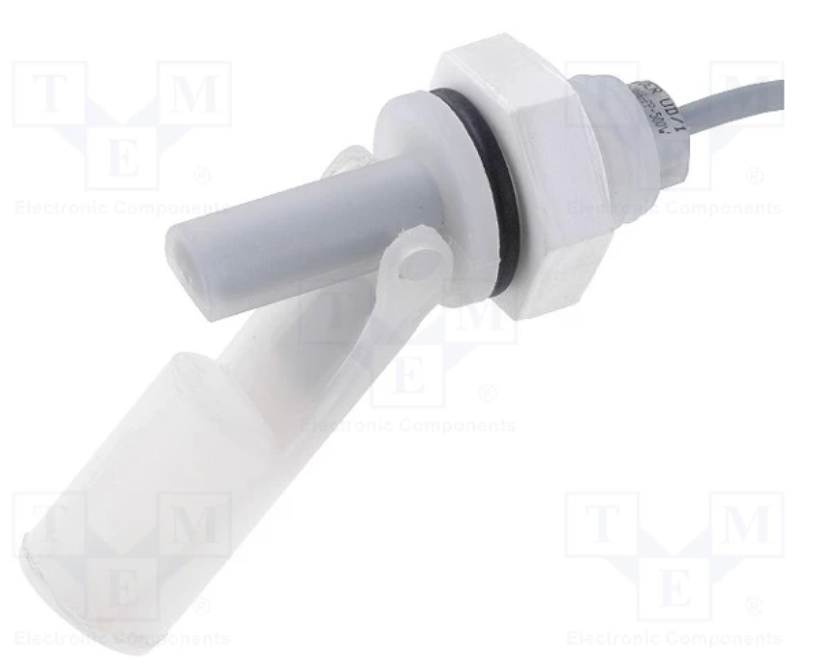

    myślałem nad czujnikami pływakowymi ale tu oprócz ceny to jeszcze fakt że pracowałyby one w syropie cukrowym to po kilku napełnieniach mogłyby się zablokować. jeżeli chodzi o niespodziewane czynniki to może być na przykład to ze pszczoły nie pobiorą cukru i nie będzie napełniał jednego ze zbiorniczków.

    Podziwiam inwecje twórcze kolegów, ale może zanim zbudujecie rakietę na Marsa, zapytam autora - jak przebiegły testy czujnika pływakowego, jak np. takiego ?
    Konstrukcja systemu karmienia pszczół na Arduino - jak zaprogramować?
    Pomogłem? Kup mi kawę.

    Dyskusja raczej na forum pszczelarskie ;). Poziom syropu w podkarmiaczce za pomocą dwóch nierdzewnych elektrod.
