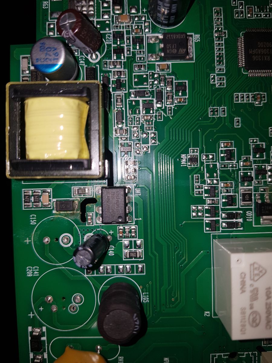

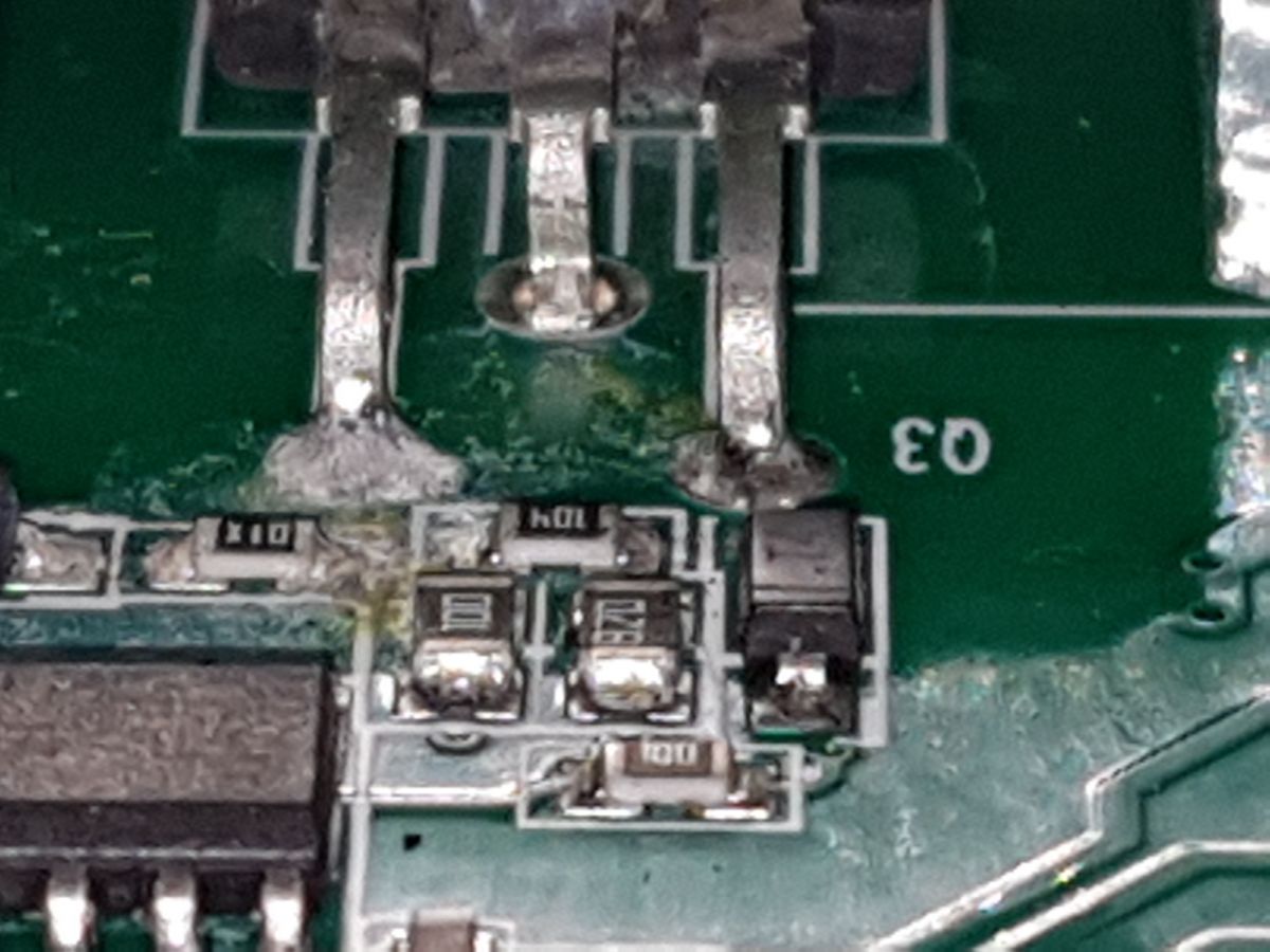

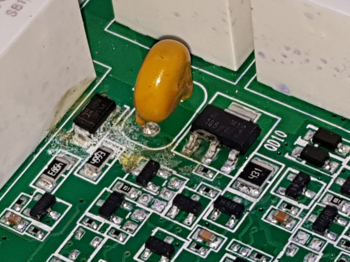

    Witam i proszę o pomoc.
    Indesit BI WDIL 861284 EU

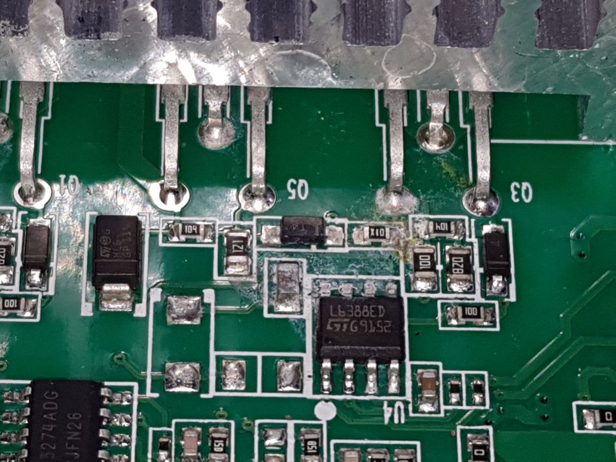

    Pralko-suszarka nagle przestała działać - nie było mocy w ogóle. Odkryłem dziwny nalot przy przetwornicy. Myślałem, że to z kondensatora, ale po drugiej stronie, przy mosfecie, też jest coś takiego. Co to może być? Kondensatory, mimo że były dobre, zostały wylutowane i zamierzone, ale i tak je wymieniłem. Nie widzę nigdzie śladów wycieku wody, bo myślałem, że może to być wyschnięty proszek do prania. Przetwornicę naprawiłem i wyczyściłem nalot, ale teraz, gdy próbuję włączyć wirowanie albo każdy inny program, błyska lampka zamka co sekundę i pika co 4 sekundy. Nie blokuje zamek drzwi. Zamek sprawdziłem i wydaje się być w porządku.
    Czy ktoś mógłby mi napisać, co to za nalot i czy ten nalot obok Mosfeta oznacza, że powinienem szukać usterki w sterowaniu silnikiem? Będę bardzo wdzięczny. Nie ma tam żadnego elektrolitu obok, więc zastanawia mnie, skąd to się wzięło.
    Dzięki za pomoc

    Jak dla mnie, to nie jest nalot, tylko odparzony lakier na płycie(o ile jest lakierowana) Zjarany rezystor lub jakiś inny półprzewodnik, nie oznacza nic dobrego przy układzie falownika.

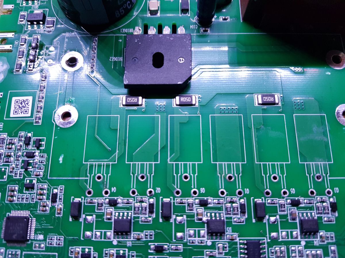

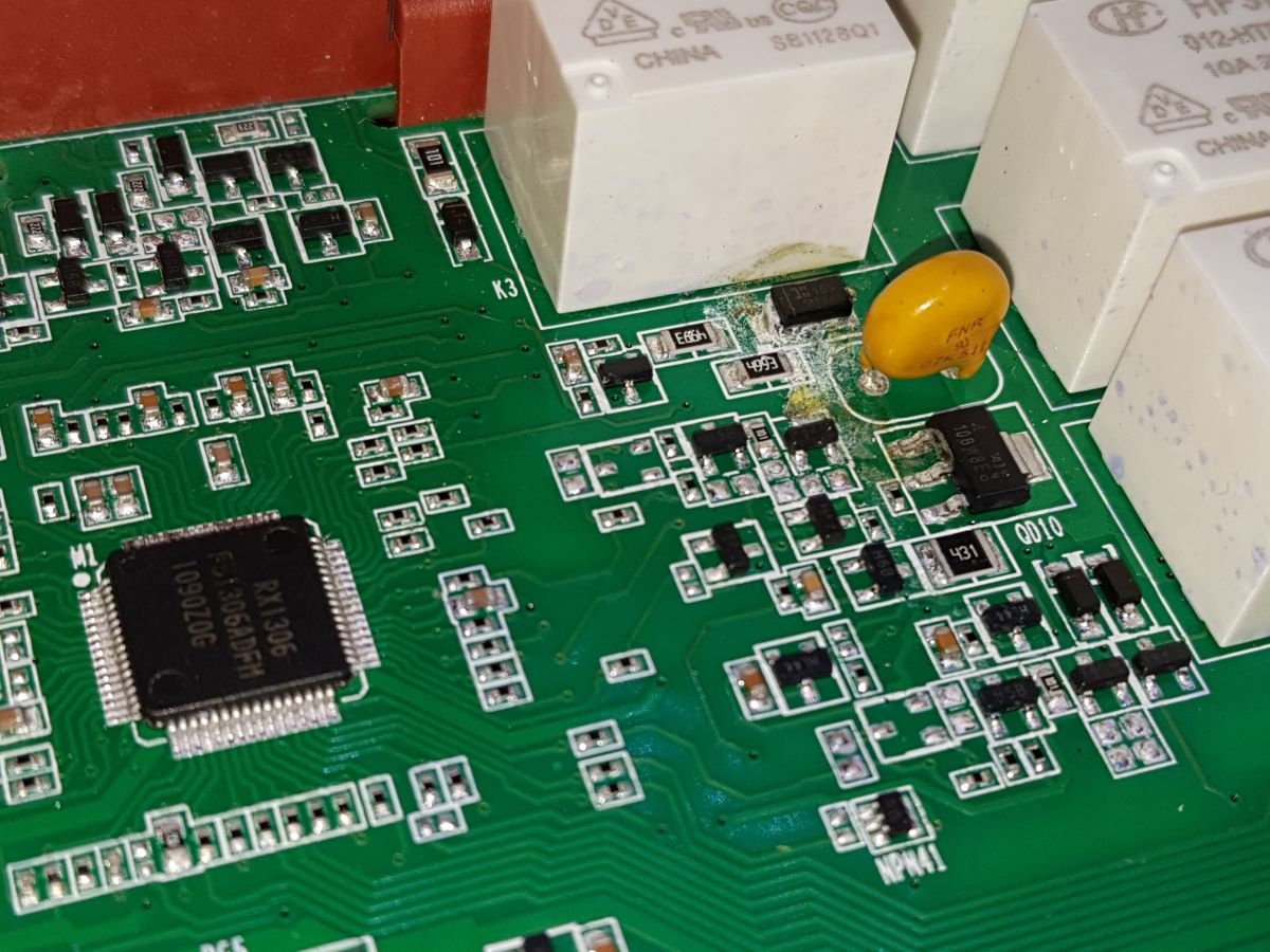

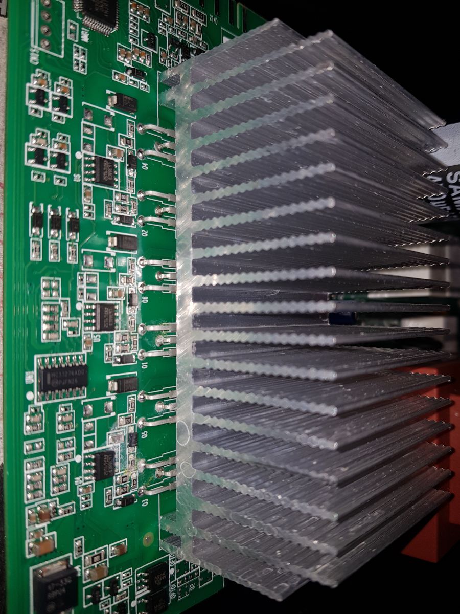

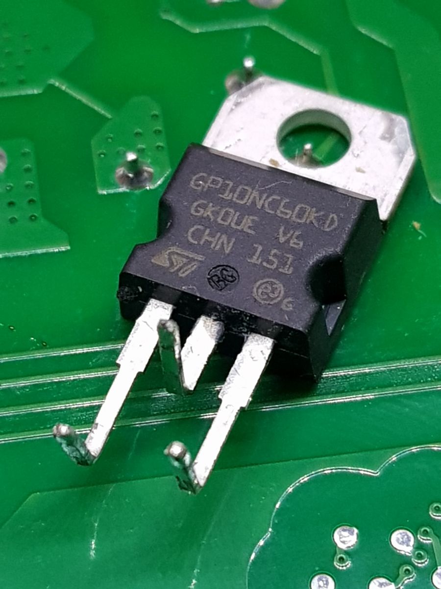

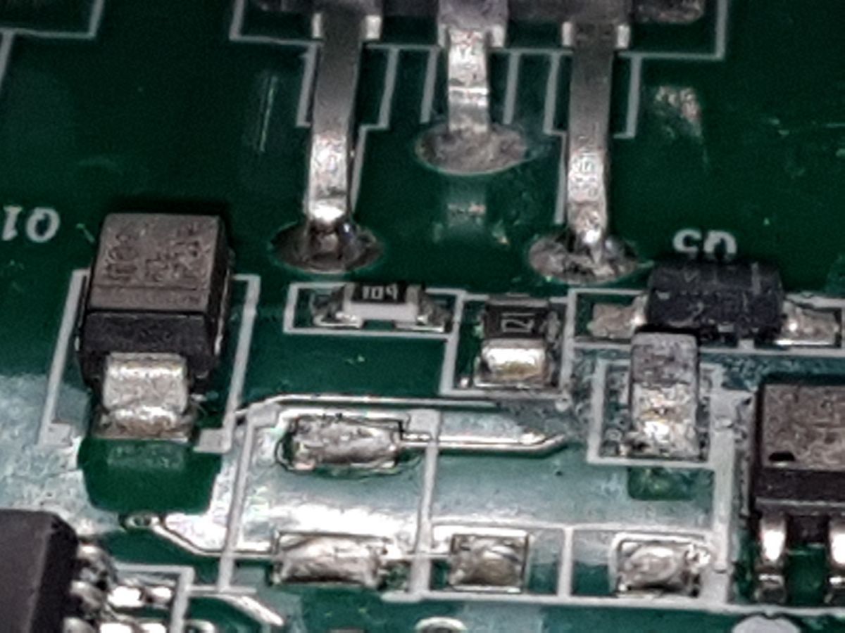

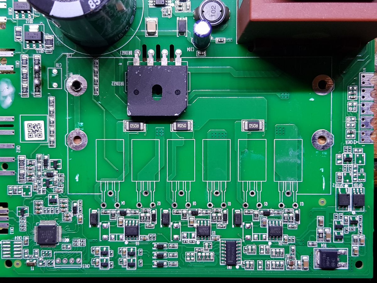

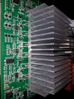

    Dzięki za odpowiedź. Wyciągnąłem wszystkie 6 IGBT i sprawdziłem tak jak na wideo i na pewno wszystkie są sprawne.
    Takich miejsc jest jeszcze dwa, zaraz dodam zdjęcia. Jednak po wyczyszczeniu alkoholem nie widać nic spalonego, a płyta nie wygląda na lakierowaną.
    Płytka drukowana z widocznymi komponentami elektronicznymi i lekką korozją. Tranzystor IGBT na zielonej płytce drukowanej. Zbliżenie na zieloną płytkę drukowaną urządzenia elektronicznego z różnymi komponentami, w tym kondensatorem i diodami. Zbliżenie na zieloną płytkę drukowaną z różnymi komponentami elektronicznymi. Zbliżenie na płytkę drukowaną z widoczną korozją wokół komponentów elektronicznych. Zbliżenie na płytę elektroniczną z kilkoma przekaźnikami i elementami.
    Po wyczyszczeniu widać lekką korozję. Znalazłem małe rozszczelnienie w obudowie suszarki wiec to uszkodzenie jest od wilgoci. Jest szansa przywrócić ten moduł do życia jakoś?

    Układ przetwornicy był faktycznie uszkodzony, jakie jeszcze elementy były uszkodzone?
    Czy po naprawie zmierzyłeś napięcia zasilające na module? Po co wylutowałeś tranzystory IGBT od sterowania silnikiem?
    Możliwe, że masz gdzieś podżartą przelotkę, może trzeba jeżeli to możliwe odczytać błędy w trybie serwisowym?
    Moduł na początku był martwy?

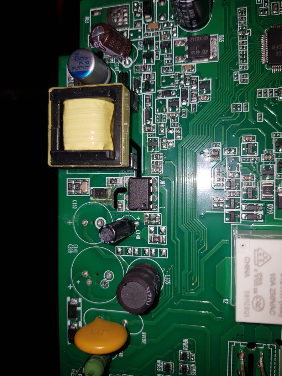

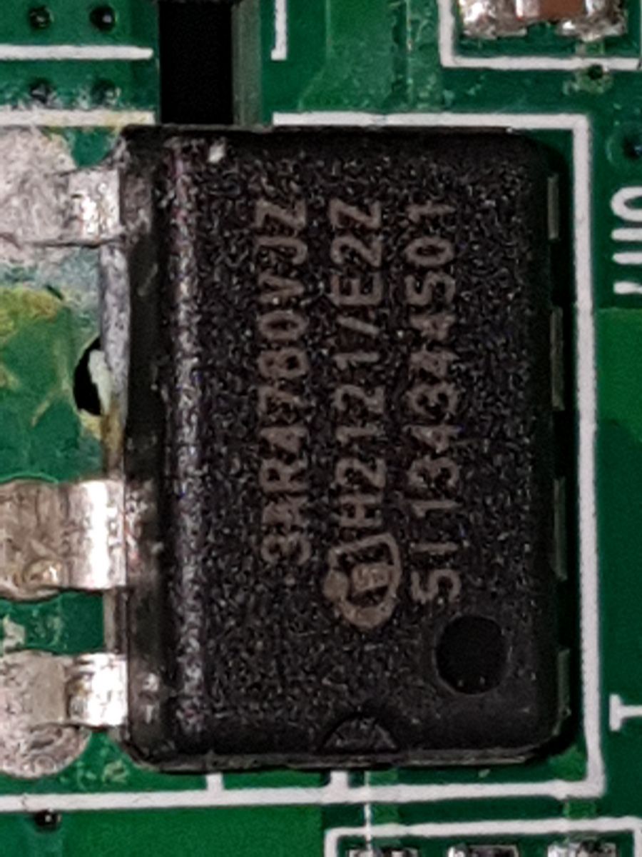

    Raczej układ przetwornicy na pewno był zły bo między Vcc i Gnd było tylko 11Ω oporu. Na razie podałem z zasilacza napięcie na stronę wtórna bo czekam na scalaka. Trochę ciężko je znaleźć tylko u Chińczyków widzę, a IGBT wylutowałem w celu sprawdzenia i sprawdzę przelotki.
    Procesor dostaje 5V, a opór mierzony na kondensatorach obok jest od 5kΩ do 15kΩ.
    Na mostku pod radiatorem od zasilania IGBT brak napięcia. Jest ono włączane przekaźnikiem przez procesor, ale widocznie musi być jakiś inny warunek najpierw spełniony.

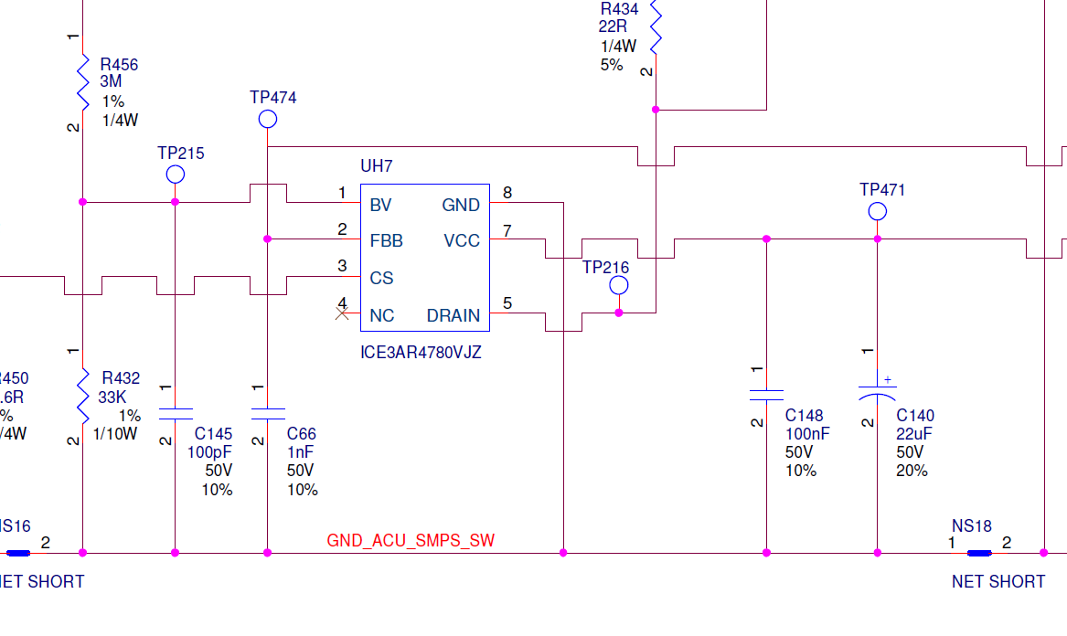

    Możliwe ,ze masz jeszcze jedno potrzebne napięcie po stronie wtórnej przetwornicy układ to ICE3AR4780VJZ jest dostępny w Polsce.
    Tylko droga przesyłka.
    Może jak zamontujesz układ to wszystko zadziała poprawnie?
    To nie jest żaden lakier, tylko było zalane lub pralka stoi w wilgotnym miejscu i ruda bierze płytę :)

    Może rzeczywiście bez ICE3AR4780VJZ nie wystartuje. Muszę poczekać, aż przyjdzie.

    Tak to od wilgoci, znalazłem dziurkę w obudowie suszarki wydartą przez wkręta który trzyma tylną klapę w miejscu. Niezły patent Indesit opracował.

    mariukonie napisał:
    Skąd mam wiedzieć o jaki driver Ci chodzi. Taxi driver czy kij do golfa?
    Ten tutaj xD

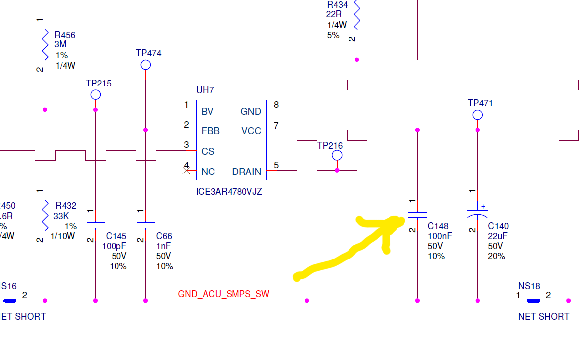

    Fragment schematu elektronicznego z układem ICE3AR4780VJZ

    Wiem, wiem. Żartowałem. Nie wiedziałem, czy chodzi Ci o to, czy o IGBTy. :)
    Dzięki za schemat

    Na kondensatorze C148 z schematu jest poprawna pojemność, ale w teście diody wskazuje około 1.5V. Wszystko w zasięgu było wylutowaneone, więc nie ma możliwości, że przez coś innego przechodziło napięcie, musi to być przez kondensator. Czy to jest normalne, czy do wymiany? Dzięki.

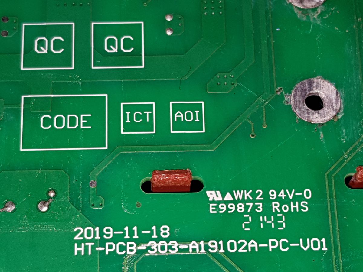

    Na zdjęciu nie ma całego modułu? Która to wersja Windy Strip czy Full?

    Tak tylko ogólnie pytałem bo myślałem, że na kondensatorze zawsze ma być OL opór, a ten coś tam przewodzi, ale niby pojemność ma OK.Tak szczerze to właśnie myślałem, że wszystko pamiętasz haha, zawsze celnie diagnozujesz wszystkie usterki, szacun. Nie potrafię odczytać która to wersja, więc może lepiej jak wrzucę zdjęcia.

    Co to ma być:
    Zwykły kondensator nie rozumiem Twojego wpisu

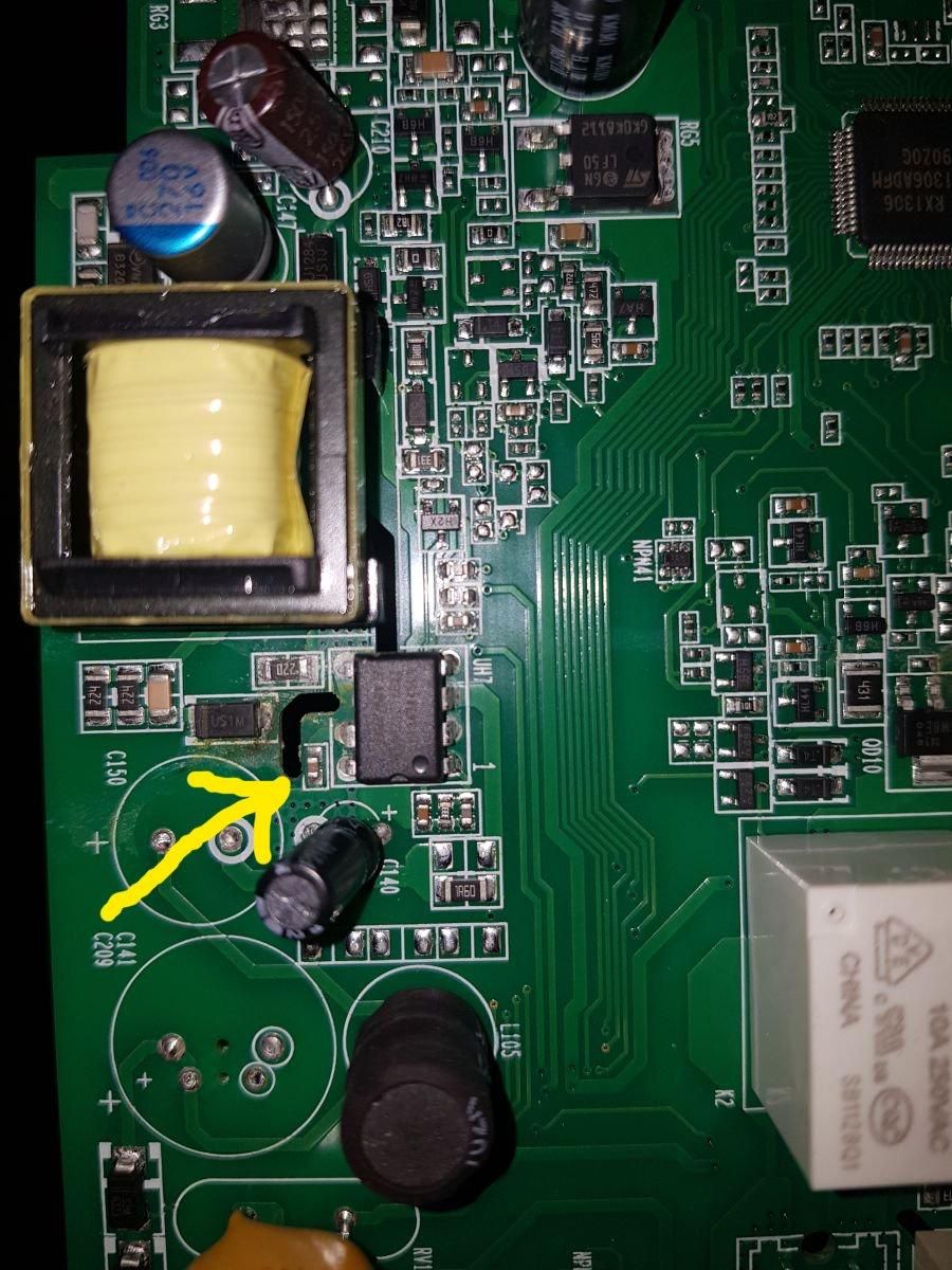

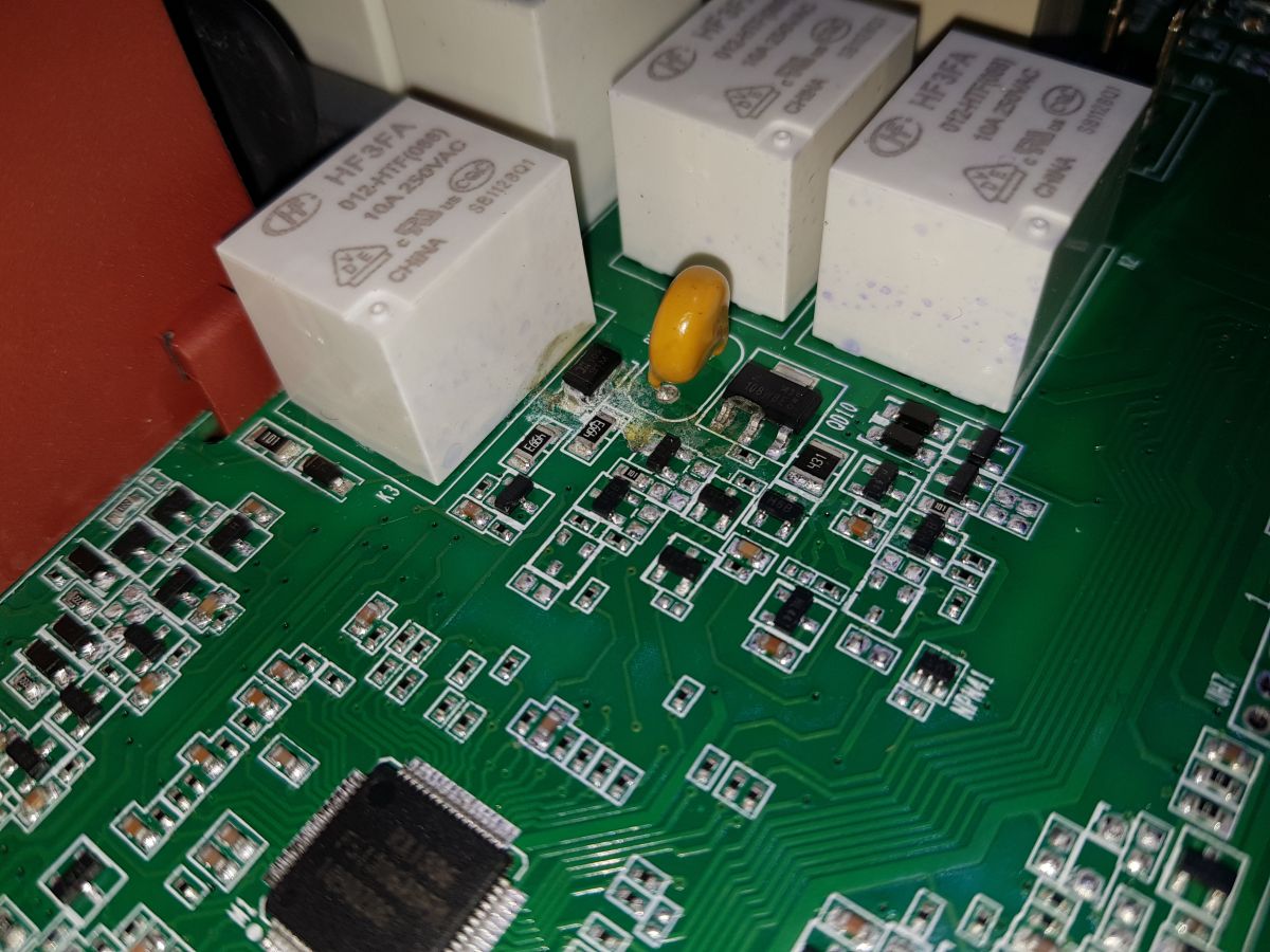

    Chodzi o ten malutki kolo drivera przetwornicy.
    Zdjęcie płytki drukowanej z zaznaczoną strzałką w kolorze żółtym wskazującą na komponent. Schemat elektryczny z zaznaczonym elementem przez żółtą strzałkę.

    Założyłem sterownik przetwornicy i ruszyła, napięcia są poprawne na wtórnej stronie,
    Jest jednak dalej problem: pralko-suszarka się włącza, ale gdy dałem na wirowanie na test, to tylko słychać pompę, nie kręci bębnem i jednocześnie włącza się na chwilę wentylator suszarki.
    Po około 20 minutach pikuje, że zakończony program, ale drzwi się nie odblokowują, tak samo gdy dam pauzę albo wyłączę i włączę urządzenie, drzwi zostają zablokowane.
    Proszę poradźcie coś bo już nie wiem co robić.

    Swoją drogą jak zamierzałeś "przytwierdzić" oderwane tranzystory IGBT? Przecież one wiszą w powietrzu xD Teraz by pewnie się chciało obejrzeć kawałek schematu falownika xD
    Złom i tyle -> na recykling albo wschód (do mistrzów - rzemieślników).
