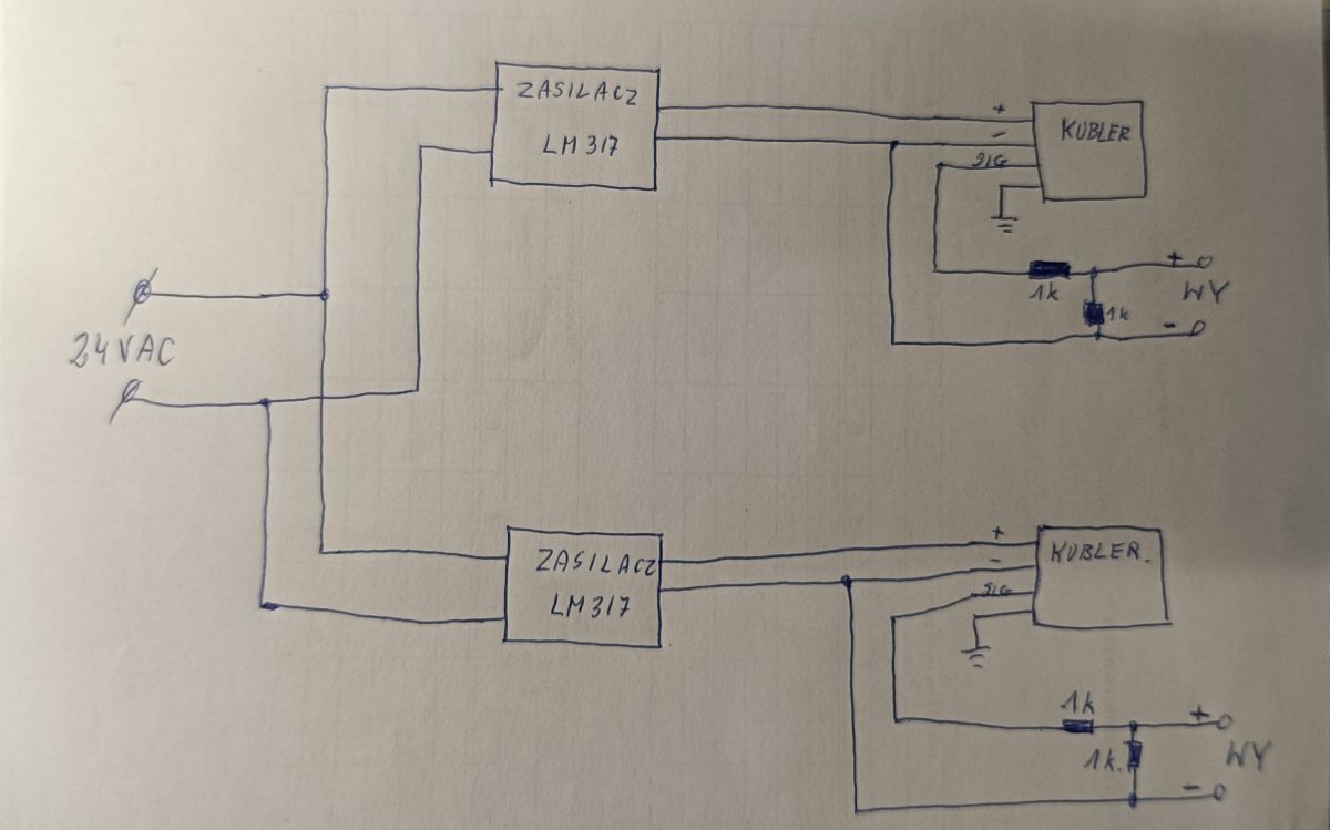

    Mam taki problem, wykonałem zasilacz stabilizowany na LM317 do zasilania czujników przemieszczenia typu KUBLER. Napięcie zasilania ustawiłem na ok. 24 VDC (czujniki akceptują zasilanie 15-28 VDC i dają sygnał 0-10 VDC).
    Na wyjściu musiałem zastosować oporniki, jeden szeregowy 1kΩ i zwierający wyjście 1kΩ (symulacja półmostka).

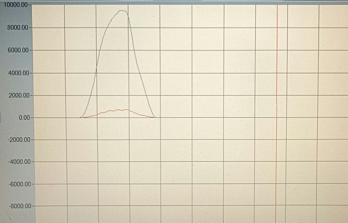

    Potrzebuję podłączyć cztery kanały z czujnikami. Jeden kanał działa znakomicie, lecz po podłączeniu drugiego pojawiają się zakłócenia objawiające się tym, że jak jeden czujnik daje sygnał, to na drugim kanale pojawia się ten sam sygnał proporcjonalnie mniejszy o ok. 90%. Gdy oba czujniki są wysunięte i dają sygnał, wygląda na to, że jest w porządku.
    Próbowałem już chyba wszystkiego. Wykonałem dwa oddzielne zasilacze i kłopot się zmniejszył, lecz nie zniknął. Wlutowywałem różne diody ale to nic nie daje.
    Natomiast gdy wyłączam zasilanie i jest tylko napięcie z rozładowujących się kondensatorów wszystko działa poprawnie, lecz niestety krótko. Nie wiem jak odseparować poszczególne kanały.

    Pokaż schemat.

    Wykres na monitorze pokazujący dwie krzywe z wartościami liczbowymi na osi pionowej w zakresie od -8000 do 10000. Szybki schemat. Dodam że zasilacze są standardowe, tylko włożyłem kondensatory wygładzające 4700 μF na wejściu i 2200 μF na wyjściu.
    Ręcznie narysowany schemat elektryczny zasilaczy LM317 z kondensatorami i wyjściami.
    I jeszcze masy czujników są na razie nie podłączone.
    Tak to wygląda na monitorze.

    Wygląda na to że problem rozwiązałem, może niezbyt elegancko ale skutecznie, zrobiłem poszczególne kanały całkowicie niezależne tzn. zasilane z oddzielnych transformatorów i teraz sygnały są czyste. Nie wiem dlaczego zakłócenia przenosiły się między kanałami. Pewnie przez mostki prostownicze ponieważ były podpięte do tego samego zasilania a teraz przez rdzenie transformatorów nie mają szans. Chodziło mi po głowie jeszcze separowanie kanałów za pomocą transoptorów lub optoprzekaźników lecz nie miałem już czasu aby to wypróbować. Liczyłem że ktoś może zaproponuje mi jakieś tego typu rozwiązanie, bo nie zajmowałem się tym jeszcze.
