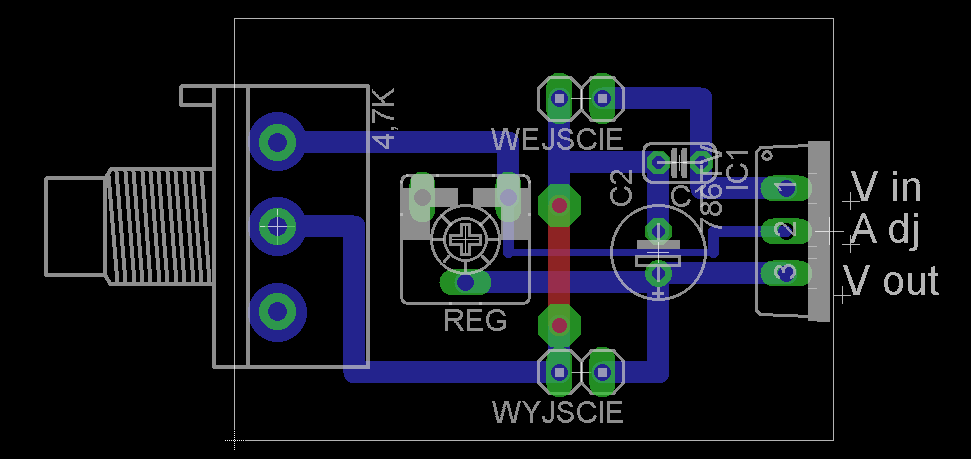

    Postanowiłem przerobić stary zasilacz komputerowy na "pseudo" warsztatowy z regulacją napięcia. Do tego celu zastosowałem chyba najprostsze z możliwych rozwiązań czyli:
    Dziwne zachowanie zasilacza zbudowanego na stablilizatorze LM317T.
    Zamiast rezystora R1 zastosowałem potencjometr montażowy 500R natomiast R2 to w moim przypadku potencjometr 4,7k (jak wynika z oznaczenia A czyli liniowy).
    Dopóki wszystko było zmontowane na płytce stykowej to działało tak jak należy, czyli płynna regulacja od 1,25 do około 20 V.
    Ale po zmontowaniu tego na PCB potencjometr zachowuje się jak logarytmiczny. Dokładne ustawienie napięcia od 2 do 5V graniczy z cudem. I co jest dziwne regulacja po podłączeniu na wejście -12 i 12V zaczyna się od 0,5V (a zmiana rezystancji R1 prawie w ogóle nie wpływa na napięcie wyjściowe), natomiast w przypadku podłączenia masy i 12V najniższa wartość to 0,1V.
    Wie ktoś co może być przyczyną takiego zachowania układu. Płytkę posprawdzałem już na dziesiątą stronę i albo jestem ślepy albo wszystko jest wykonane tak jak być powinno.

    Wydaje mi się właśnie że myślałem o tym co mówisz. Może narysuję dokładnie tak jak miałem:
    A potencjometr 500R zastosowałem właśnie dlatego, bo wiedziałem, że konieczne będzie jeszcze przystosowanie linii -12V do wyższych prądów, ale chciałem to zrobić później, a na razie mieć możliwość podpięcia np. tylko 12V.

    Beat87 napisał:
    Wydaje mi się właśnie że myślałem o tym co mówisz. Może narysuje dokładnie tak jak miałem:
    Jeśli tak i nie używałeś masy zasilacza to nie powinno być problemów. Z tym że to nijak się ma do regulacji napięcia zaczynającej się od zera.
    Beat87 napisał:
    A potencjometr 500R zastosowałem własnie dlatego bo wiedziałe, że konieczne będzie jeszcze przystosowanie linii -12V do wyżdzych prądów,
    Wartość tego rezystora nijak się ma do prądu pobieranego z zasilacza - o tym decyduje wewnętrzne ograniczenie układu scalonego oraz możliwosc odprowadzania ciepła z niego.

    LM wydaje mi się że jest podłączony prawidłowo ale jak masz chwilę to możesz rzucić okiem na schemat płytki:

  • #19 9753570
    jdubowski
    Posty: 21595
    Pomógł: 2511
    Ocena: 2802
    Beat87 napisał:
    jdubowski napisał:
    - pomylone końcówki LMa
    Właśnie, wydaje ci się. Popatrz do datasheetu jak są wyprowadzone końcówki dla obudowy TO-220.
