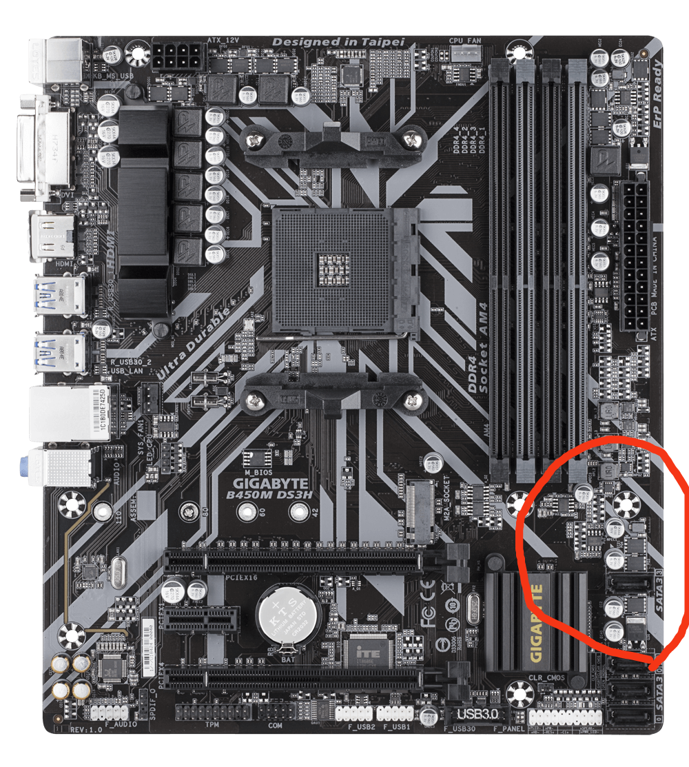

    Witam, dziś miałem nieciekawą sytuację. Po złożeniu komputera poszła iskra gdzieś na płycie lub gdzieś za na kablu od zasilacza, po tym komputer się nie włączył. Podpiąłem go na "krótko" (tzn. nie w obudowie tylko na kartonie po płycie głównej) na innym zasilaczu i ku mojemu zdziwieniu odpalił. Wszystko działało, kręciło się, karta dała obraz itp. po prostu było normalnie. Nie testowałem go dalej bo czekam na dyski ale bios działa prawidłowo itd.
    ps. gdy za 1 razem odpaliłem komputer przez chwilę wszystkie wiatraki się kręciły a potem ta sytuacja z tym zwarciem czy cokolwiek to było. Teraz pytanie jak wszystko działa prawidłowo nie trzeba nic robić lub co zaleca się zrobić.

    Dasz radę ustalić, gdzie tę iskrę widziałeś?
  • #5 21014194
    PonczeKx1776
    Posty: 49
    Chyba po prawej stronie tak na skos od ramów ale za tym szedł kabel od zasilacza ATX 24 Pin, ogólnie na płycie nie ma żadnych przypaleń lub skaz. No i jak mówiłem na innym zasilaczu działa jak by nic się nie stało. Ale chcę się dowiedzieć co było przyczyną. Może źle podłączyłem Molexy i kable od RGB od wiatraków bo jak włączyłem to nie świeciły się ale kręciły. Mogłem też pomylić kable od CPU 8 pin z GPU 8 pin, nie wiem czy to możliwe ale też mogłem pomylić.
    Komputery umiem składać wcześniej nie miałem takich problemów lecz wiatraki ERGB nie były tylko na Molexy tylko też na jakieś 4 pinówki razem z sterownikiem (takim jak by rozdzielaczem) więc mogłem to spartolić bo dla mnie to nowość była i ogólnie tego RGB nie podłączyłem pod płytę główną, nawet nie wiem czy trzeba. Dałem tylko na Molexy i tyle i te 4 pinowe dziwne kable podłączyłem do siebie
    Płyta główna Gigabyte B450M DS3H z zaznaczonym obszarem
    Przepraszam za spam, gdzieś w tym miejscu mój kolega zobaczył iskrę, ja tylko widziałem jak gdzieś się błysło i usłyszeliśmy taki nie głośny strzał, zero dymu, smrodu itp po prostu dźwięk i iskra.

    Czy ostatni z tych "cztero-pinowych" nie zgubił oby zaślepki i nie wisi gdzieś goły?
    Cztero-pinowe złącze kabla bez zaślepki

    Posty: 49
    Oj nie jestem pewny bardzo możliwe że mógł wisieć, nie mam jak tego ustalić bo odłączyłem wszystko. Zobaczył bym może to nie wina zasilacza, może on działa ale boję się go podłączać jeszcze raz bo nie chcę żeby poszło mi po płycie, procesorze itp.
    W sumie mogę ten zasilacz podłączyć pod stary komputer i zobaczę czy działa ale to już jutro bo dziś nie chce robić hałasu.
    Jest też możliwość że obudowa spowodowała spięcie czy coś.

    Przepraszam za tak długi czas bez odpowiedzi, na innym zasilaczu wszystko działa prawidłowo, wszystkie testy itd. nie pokazały żadnej usterki na komponentach, co do starego zasilacza chyba nie był na czarnej liście zresztą miał jeszcze ten certyfikat 80+ Bronze. Jeszcze dodam że stary komputer działał na tym zasilaczu i chyba to było spowodowane moją winą bo te kable co idą od ERGB (4 pinowe) to jeden z nich nie był podpięty i po prostu wisiał więc możliwe że to on spowodował te zwarcie czy cokolwiek to było. O dziwo wiatraki i oświetlenie LED obudowy działa prawidłowo więc nic tylko się cieszyć.
