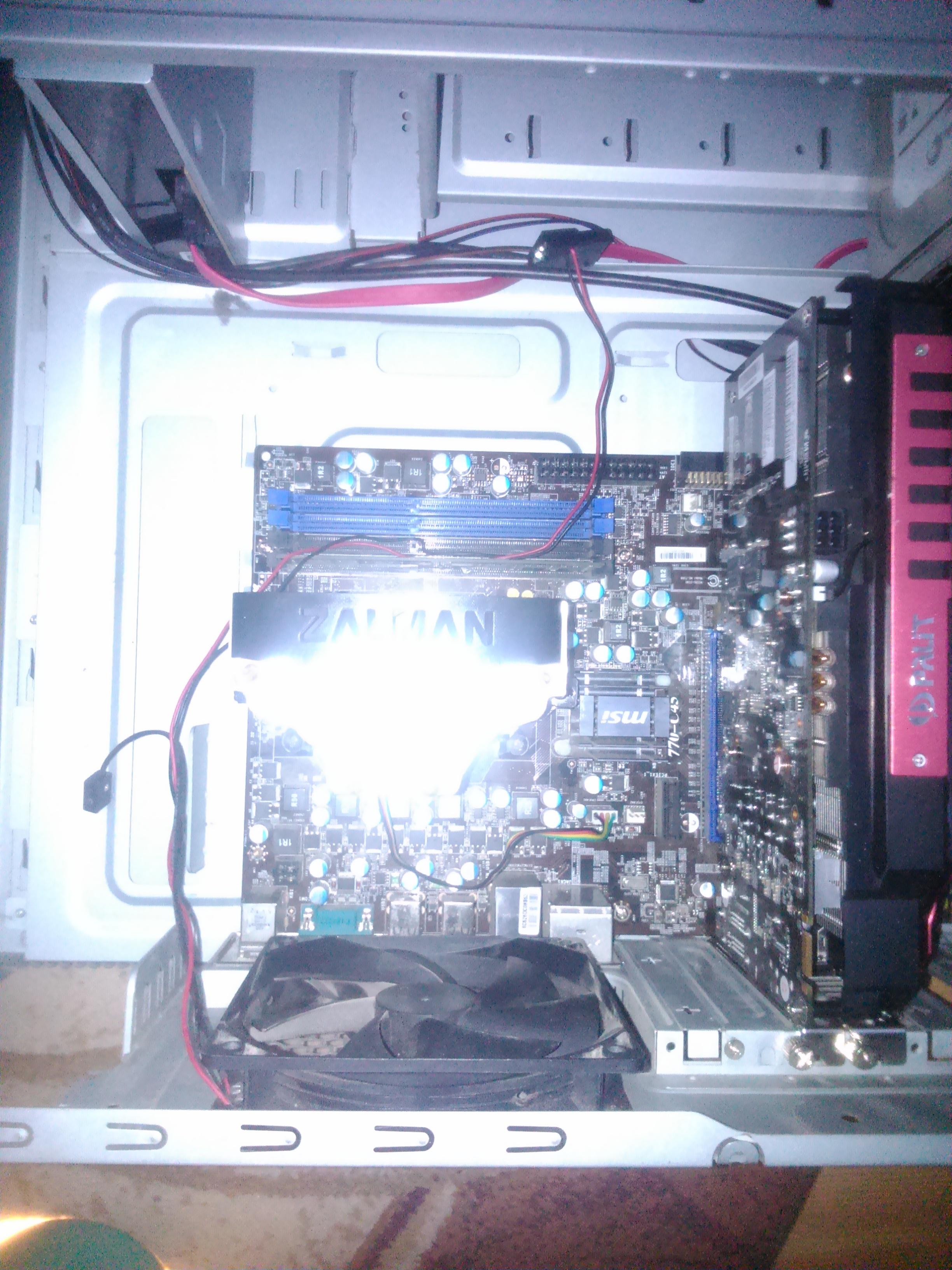

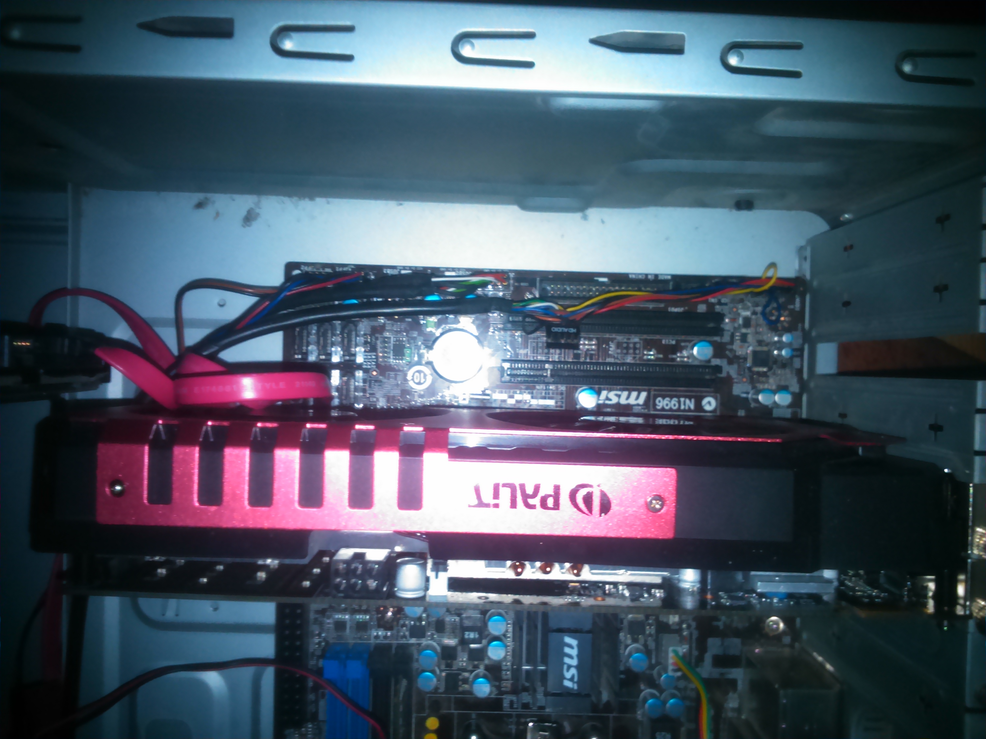

    Coś wczoraj "pstrykło" w komputerze i się wyłączył. Był bardzo gorący i nie dało się go włączyć.
    Chciałbym się spytać czy na podstawie zdjęć da się określić co się stało i co trzeba wymienić?

    Laptop czy stacjonarka? Model? W którym miejscu był ciepły?
  • #3 15272235
    ozialapl
    Poziom 7  
    Posty: 68
    Ocena: 7
    Stacjonarka, ciepły był zasilacz, cooler na cpu, płyta główna, obudowa i trochę GPU
    Procek AMD phenom ii x6 1045t
    Płyta główna msi 770-c45
    GPU jetstream gtx 960 4 GB gddr5
    Ram 8GB od Patriot
    Zasilacz chieftec gpa-450s ale nie jestem pewny czy dobrze czytam

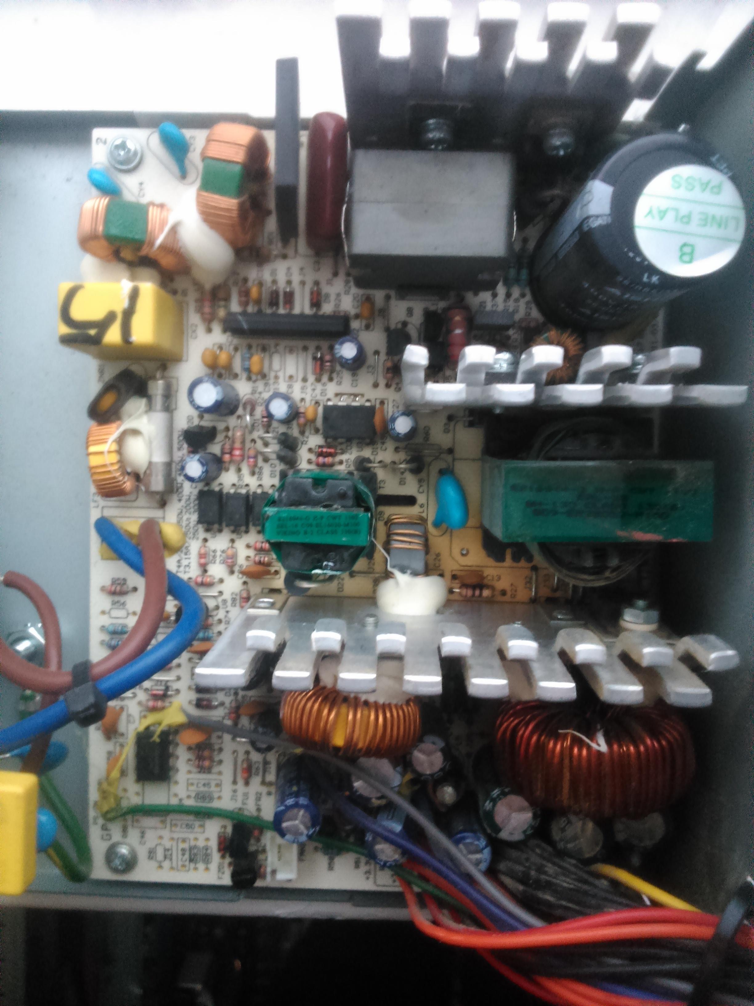

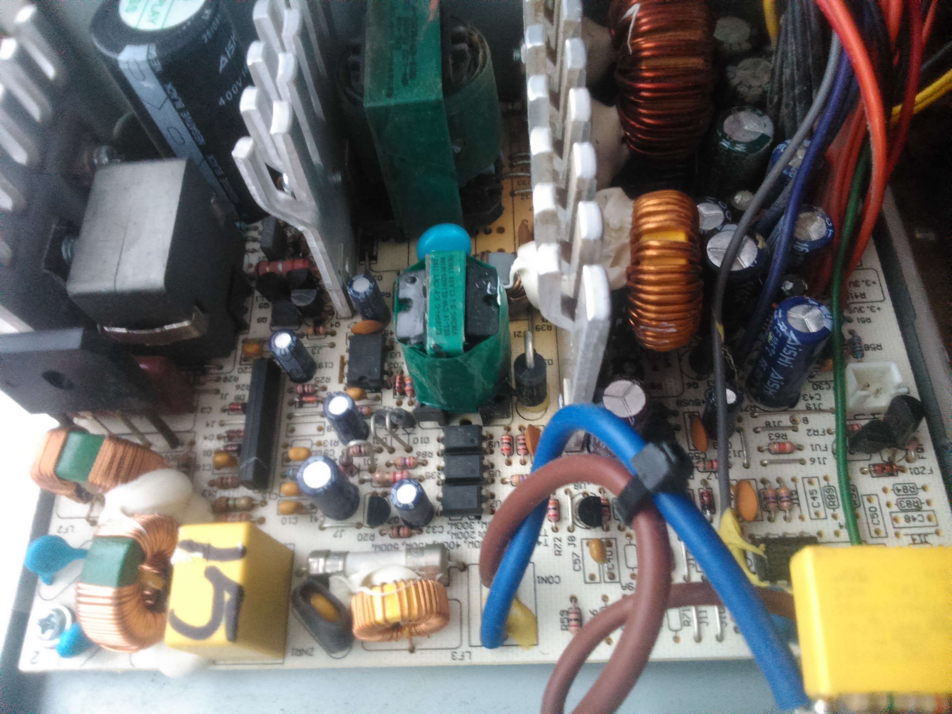

    "bardziej trzasło" Pewnie wybuchł kondensator w zasilaczu.
    Zasilacz 400W markowy powinien być ok.

    Nie widzę nic szczególnego w tamtych kondensatorach na zdjęciu

    Nie chciałem już zaśmiecać tego forum ale dobra gdzieś poszukam.Z tymi kondensatorami to chodzi o to że one się tak jakby otwierają
  • #19 15275746
    RADU23
    Posty: 20718
    Pomógł: 2427
    Ocena: 1729
    Wybrzuszają.
    W wątku załączonym przez kolegę @Magic_moon jest to dobrze zobrazowane i wyjaśnione.
  • #20 15275857
    ozialapl
    Poziom 7  
    Posty: 68
    Ocena: 7
    nic takiego nie mam nie wybrzuszają się, może podesłać zdjęcie zasilacza?

    Daj zdjęcia całego PC.

    Zużywają się i mogą spuchnąć, wyschnąć, strzelić.
    Dla ciebie każdy markowy zasilacz 400-500W najlepiej w normie 80+ GOLD. Tylko ceny zaczynają się powyżej 300zł.
