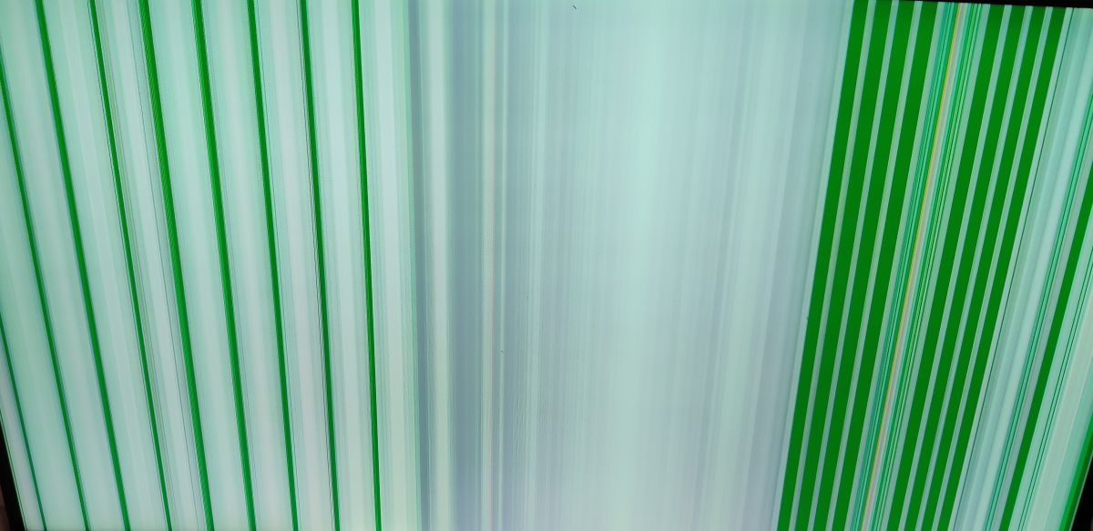

    Witam, monitor AOC CQ32G1 normalnie użytkowany, rano przywitał mnie zielonym kolorem. Od razu sprawdzałem, czy to karta, ale okazało się, że po odłączeniu wszystkiego monitor pokazuje ciągle zielony kolor.
    Dokładnie wygląda to tak:
    - gdy jest czarne tło, to zmienia się płynnie i szybko na zielony kolor i takie zostaje
    - tak samo jak z czarnym tłem jest np. z pulpitem. Na samym początku widać go przez chwilę i zmienia się w paski. Paski są powodowane przez coś innego niż czarny kolor (ikony, napisy itp.)
    Dołączam jeszcze filmik jak wygląda monitor z odłączonymi złączami i zdjęcie z podłączonym PC. Miałem już spisać go na straty ale postanowiłem zapytać bo nurtuje mnie ten jeden kolor i pokazywanie przez ułamek sekundy normalnego obrazu. Czy takie uszkodzenie wskazuje na matryce?

    Matryca zakończyła żywot.

    Niestety u mnie pojawiło się to samo "pozdrowienie od Adidasa". Monitor wyprodukowany w kwietniu 2020. Dokładnie po 4 latach włączył tryb "zepsuła mi się matryca".
    Czy ktoś jeszcze ma podobny problem z tym monitorem?

    Matryca odeszła do świata elektro śmieci. Naprawa nieopłacalna.

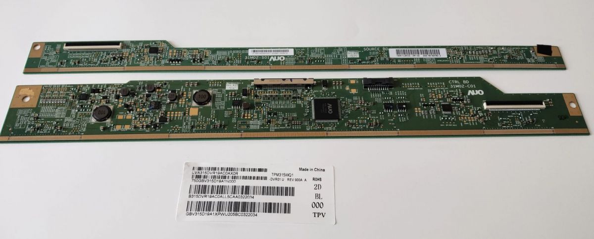

    I tak długo grał , jak na model z zakrzywioną (R1800 curved ) matrycą
    p.s
    W chwili wolnej mozna co nieco pomierzyć na "t-con"

    U mnie to samo - zielona matryca i pasy. Data produkcji 2020...

    To nie wina fimy, tylko producenta tych matryc (R1800 curved )
    Niezaleznie od generalnej nazwy producenta monitora (Asus ,AOC,... ) modele na tych matrycach .. nie przezywaja wiecej jak 3-4 lata
