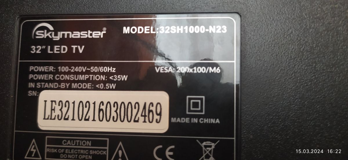

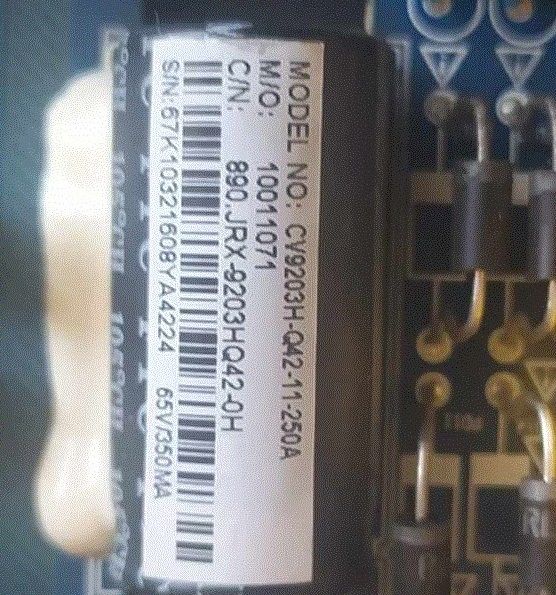

    Poszukuję oprogramowania z USB do Skymaster 32SH1000-N23
    Tabliczka znamionowa telewizora Skymaster 32SH1000-N23 z informacjami technicznymi. Tabliczka znamionowa płyty głównej z modelami i numerami seryjnymi.
    Z góry dziękuję. Mogę zapłacić punktami.

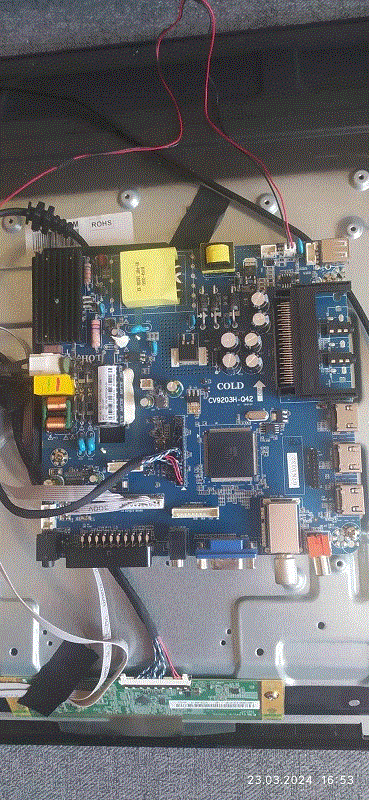

    Wymieniłem płytę (wszystko na jednej płycie), która ma inny program. M.in. obraz do góry nogami (do zaakceptowania), lokalna nie działa poza włączaniem i wyłączaniem. Na pilot nie na wszystkie klawisze reaguje a jeżeli już to przeważnie niezgodnie z opisem. Nie da się uruchomić wyboru źródła sygnału a zależy mi właściwie na HDMI tylko (konsola, laptop, monitoring). W starej brak HDMI. Z 3 w czasie kolejne przestały działać (jak po wyjęciu kabla - Brak sygnału). Źródła sygnału i kable przetestowane. Mechaniczne uszkodzenie gniazd wykluczone. Przywrócenie ustawień fabrycznych nie pomogło. TV bez DVB-T2.
    Zdjęcie wnętrza telewizora z widoczną płytą główną, model CV9203H-Q42.

    Może warto spróbować podmienić pamięć SPI ze starej do tej którą zamontowałeś?

    Sprzedawca zgodził się na ewentualny zwrot jeżeli sobie nie poradzę ale bez fizycznej ingerencji (lutowania). Czy jest możliwość odczytania ze starej na pendrive np przez USB?

    Samo odczytanie i skopiowanie na "pena", raczej nic nie da. Czytałem, że konieczna jest modyfikacja.
    To może użyj klipsa do odczytania/zaprogramowania tej pamięci?

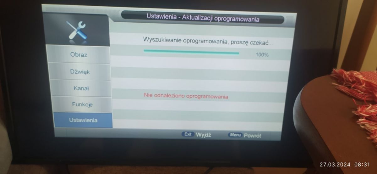

    Jest komunikat: Nie odnaleziono oprogramowania (There is a message: No software found)
    Na ekranie telewizora widoczny jest komunikat Nie odnaleziono oprogramowania podczas próby aktualizacji.
    Oczywiście plik rozpakowałem i umieściłem w pustym (czystym) pendrive sam plik .bin. Pendrive umieściłem w gnieździe USB.
    Of course, I unpacked the file and placed only the .bin file in an empty (clean) pendrive. I placed the pendrive in the USB slot.
    @jeloi Pomożesz jeszcze? Will you help again?

    1. Insert a flash drive when the TV is off
    2.Hold on PWR button and plug in the socket to start flashing the diode
    • S2_506.code.BIN (3.75 MB) Musisz być zalogowany, aby pobrać ten załącznik.

    When I hold the PVR, after a while the LED changes from red to green and the TV turns on. If I keep holding the PVR, the red LED turns on again and it turns on again. When I try to update, I get the same message as before: No software found. It does not switch to blinking LED.

    @DiZMar Robisz tak jak opisano w #14?
    Tj: Wtyczka zasilania wyjęta z gniazda. Wkładasz PEN. Trzymasz przycisk ON/OFF (klawiatura lokalna). Wtykasz wtyczkę do gniazda, trzymając wciśnięty PVR, czekasz aż dioda zacznie migać, puszczasz PVR.

    Dokładnie tak. Dioda zapala się na czerwono. Po kilku s na zielono. TV staruje do normalnej pracy. Trzymam dalej. Dioda zmienia się na czerwono i TV wyłącza się. Potem znowu zielona i TV startuje. Tak w kółko. To w tej kupionej płycie. W oryginalnej zmienia z czerwonej na zieloną LED i startuje do normalnej pracy. Mimo trzymania przycisku wł/wył cały czas pozostaje TV włączony.

    Ja, jednak użyłbym klipsa, oraz programatora np. CH341A.
    O ile program odczyta pamięć, nie powinno być problemu z jej zaprogramowaniem bin_em ze starej płyty.

    Podmieniłem pamięć przez przelutowanie do nowej płyty z tej starej w której nie działało HDMI. Mam wszystko jak było w starej płycie i mam też sprawne HDMI o co właśnie mi chodziło. Na nowej płycie ze starą pamięcią obraz prawidłowo i wszystkie funkcje działają. Dziękuję wszystkim za pomoc.
