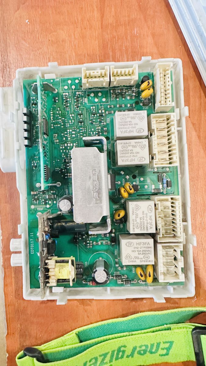

    Dzień dobry,

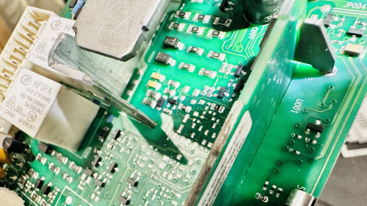

    Mam problem z pralką Indesit IWUD 41051 C ECO PL
    Pralką po włączeniu jakiegokolwiek programu najpierw prawidłowo pobiera wodę, a następnie silnik wchodzi na wysokie obroty i się wyłącza - bęben się zatrzymuje - chwilę stoi w bezruchu i ponownie - wysokie obroty i stop. Dodatkowo zauważyłem, że na kilka sekund przed rozruchem silnika przekaźnik uruchamia obwód grzania - na grzałkę przychodzi 230V - lecz gdy silnik ruszy, grzałka przestaje grzać - zanik napięcia na grzałce.
    Po przeczytaniu większości tematów związanych z podobnym problemem sprawdziłem już niemalże wszystko włącznie z rozebraniem całej pralki, więc po kolei:

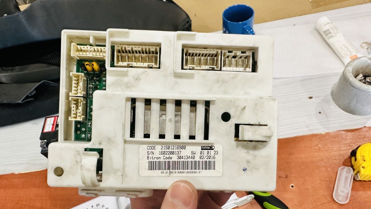

    Moduł sterujący:
    Prod. Bitron Code: 21501216900 (załączam zdjęcie)
    Dołączam również filmik z zachowaniem pralki.
    1. Na podstawie porad w innych tematach wymieniłem triak BTB10 800BW (zapobiegawczo, ponieważ po pomiarach istniejący triak był sprawny)
    2. Silnik nie ma przebić na obudowę
    3. Cewka tachogeneratora ma rezystancję 60 Ω i podczas kręcenia silnikiem podaje napięcie, a magnes nie spękany i wygląda dobrze.
    4. Przejścia pomiędzy modułem sterującym i silnikiem sprawdzone - całe. Kostki nie są zaśniedziałe i mają styk
    5. Podczas oględzin płytki programatora zauważyłem brak przejścia na uzwojeniu wtórnym transformatora - przerwa była bezpośrednio pomiędzy końcem uzwojenia a nóżką - naprawiłem, przejście jest lecz dalej bez zmian.
    Proszę o pomoc - pralkę mam od 2016 roku, więc wiem że ma już swoje lata, ale mam nadzieję że jeszcze trochę pożyje. Jak dotąd jedyne problemy z nią były związane z zatkanym odpływem bębna (zasysała drobne skarpetki, szmatki etc).

    Jeśli to co piszesz to prawda, zostało Ci sprawdzenie elementów w torze tachogeneratora na PCB.

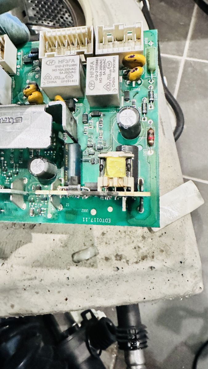

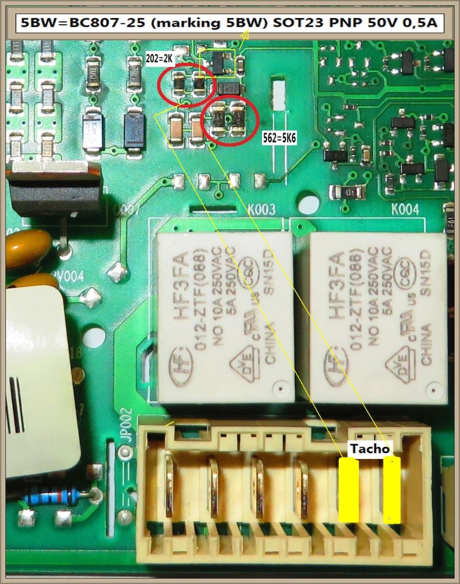

    Zatem według danych z fotki jaką zamieszczam poniżej sprawdzasz wartości elementów i je wymieniasz na sprawne. Po czym powinieneś się cieszyć ponowną udaną naprawą pralki i życzę powodzenia :)
    Zbliżenie na płytkę elektroniczną z elementami do wymiany.

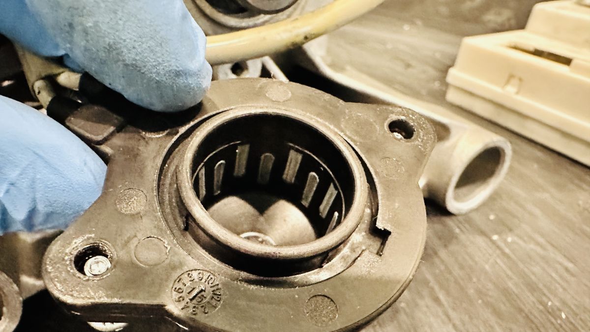

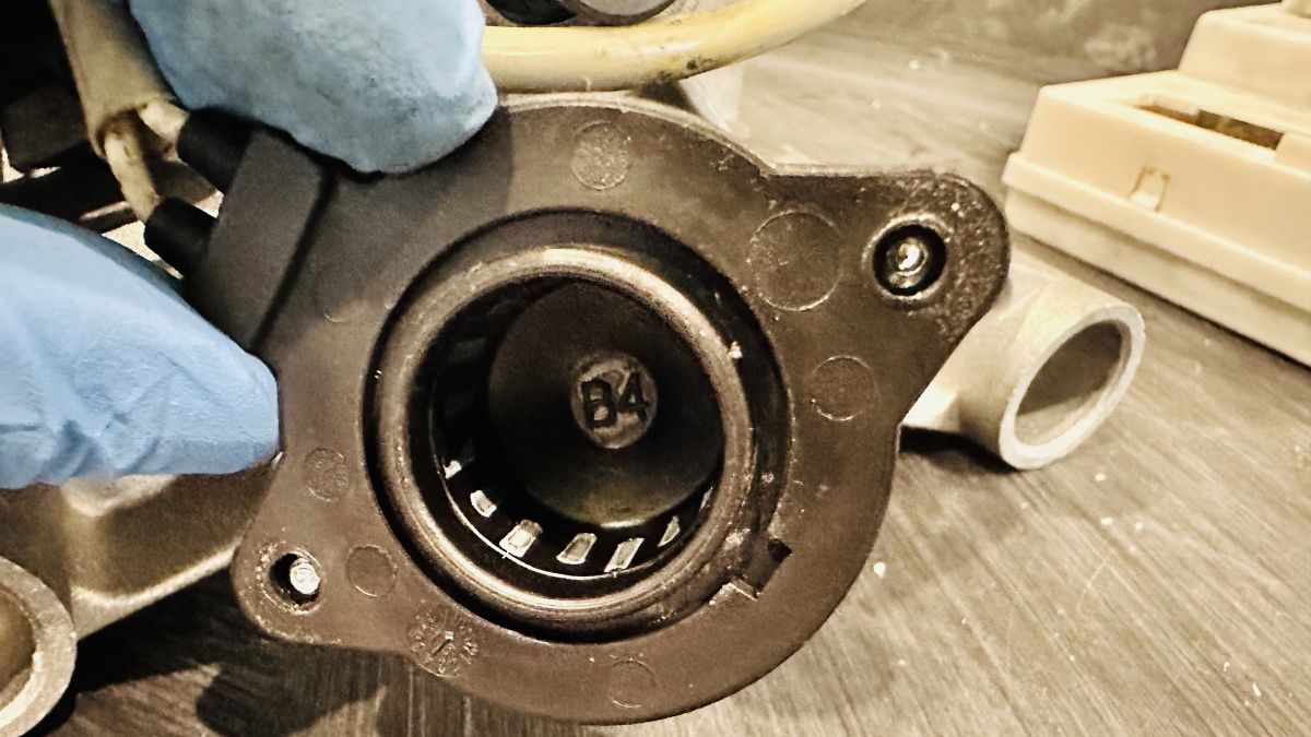

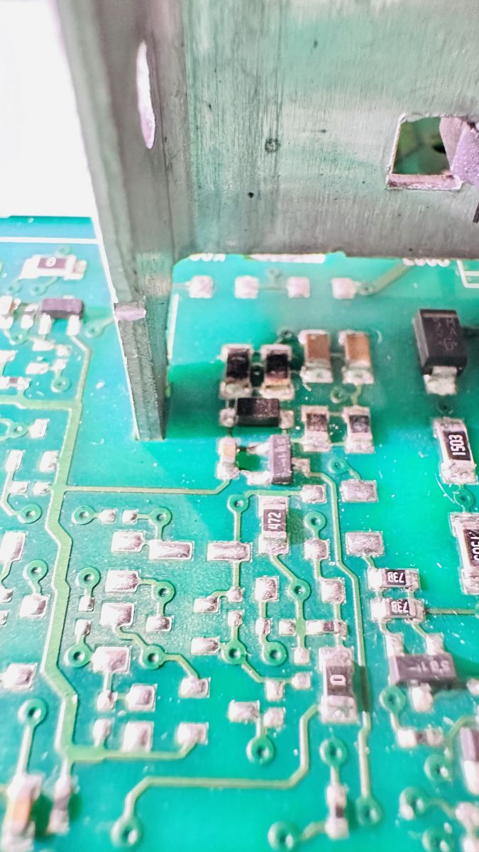

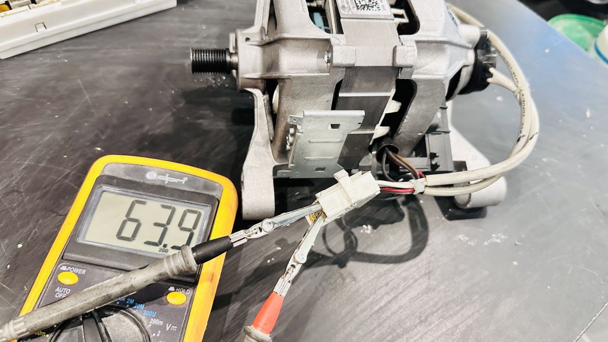

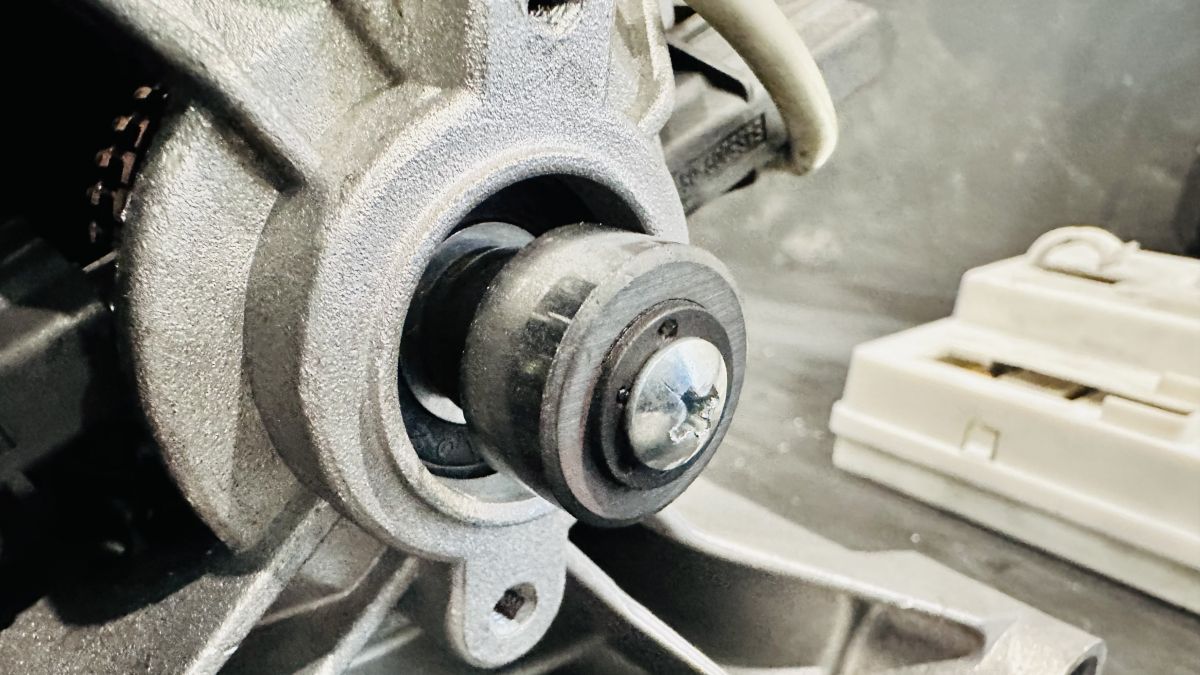

    Więc tak, ponownie wyjąłem silnik i programator, poniżej wyniki:
    1. Opór cewki tachogeneratora w zakresie 63-64 Ohm fotki poniżej:
    Multimetr mierzący opór cewki przy wyjętym silniku.
    2. Napięcie podczas obracania silnikiem ręcznie:
    3. Oględziny samego magnesu i czujnika
    Zbliżenie na metalowy element silnika z widocznym śrubokrętem zamocowanym na środku. Część silnika z widocznym tachogeneratorem i rękawiczką Zbliżenie na czujnik z cewką tachogeneratora trzymany w ręku.
    4. Przykładowe przejście w instalacji - przewód tacho

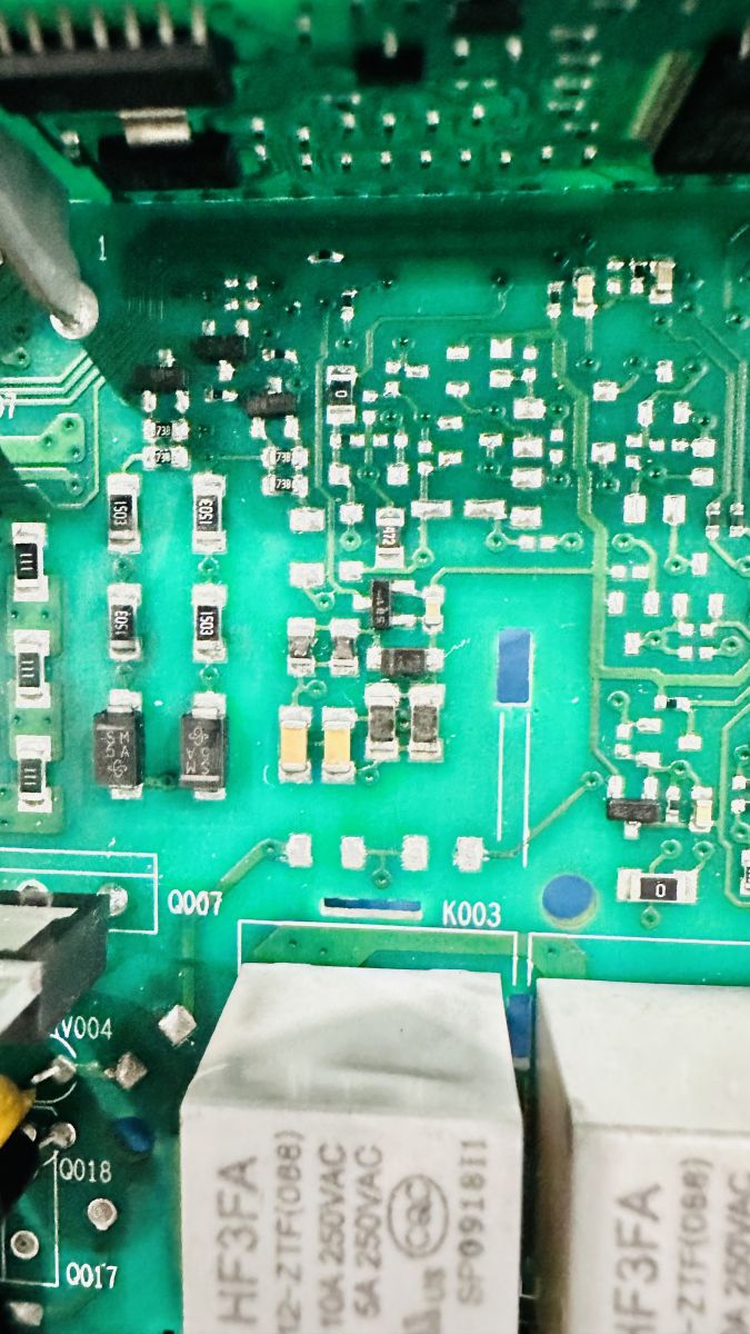

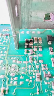

    Za Waszymi cennymi poradami sprawdziłem jeszcze raz płytkę - rzeczywiście rezystory obwodu tacho wyglądają na spalone, lepiej było to widoczne po zdjęciu radiatora triaka. Foto:
    Płytka drukowana z widocznymi spalonymi rezystorami. Zbliżenie na płytkę elektroniczną z rezystorami wyglądającymi na uszkodzone. Zbliżenie na płytkę drukowaną z widocznymi elementami elektronicznymi i kodami.
    Po pomiarze - potwierdzenie - przerwa w obwodzie.
    Bardzo dziękuję koledze TONI_2003 za podanie wartości rezystorów, na moich po spaleniu nie da się nic odczytać… jutro postaram się wymienić rezystory i dam znać czy wróciła do życia :) Pozdrawiam serdecznie, i miłej niedzieli życzę :)

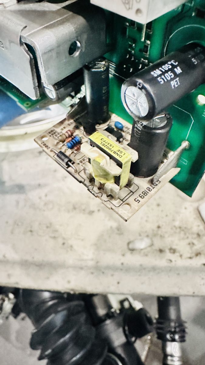

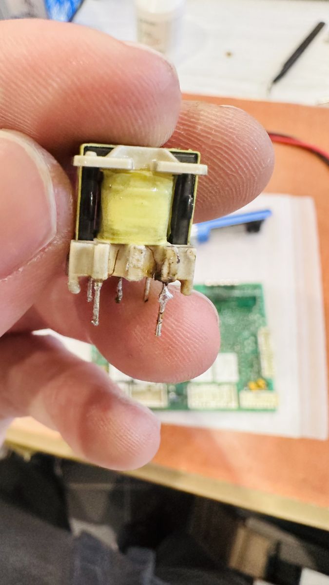

  • #5 21019231
    Deniuh
    Poziom 6  
    Posty: 5
    Witajcie. Wymieniłem rezystory - jest poprawa, pralka nie wskakuje już na wysokie obroty. Na programie samego wirowania zadziałało wszystko bardzo dobrze, ale to niestety nie koniec problemów…
    Na typowym programie prania bawełny, po włączeniu pralka bardzo długo myślała, lecz w końcu ruszyła powolutku bębnem i zaczęła pracować przez parę minut. Następnie przestała kręcić bębnem i długo stała w bezruchu - powinna w tym czasie grzać wodę, niestety po wysterowaniu przekaźników podaje napięcie na grzałkę na okres około 10 sekund i przerywa, podejmuje jeszcze 2 próby grzania wody, które kończą się tak samo - pralka zamiera.
    Macie może jeszcze jakiś pomysł?

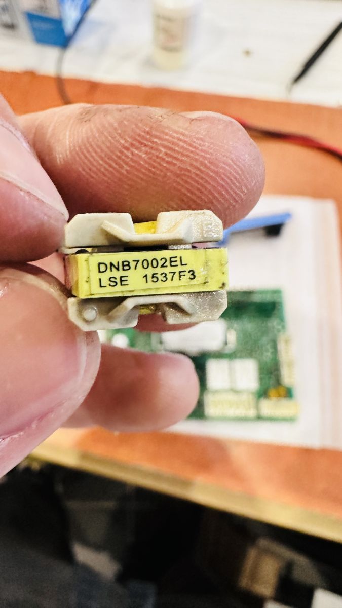

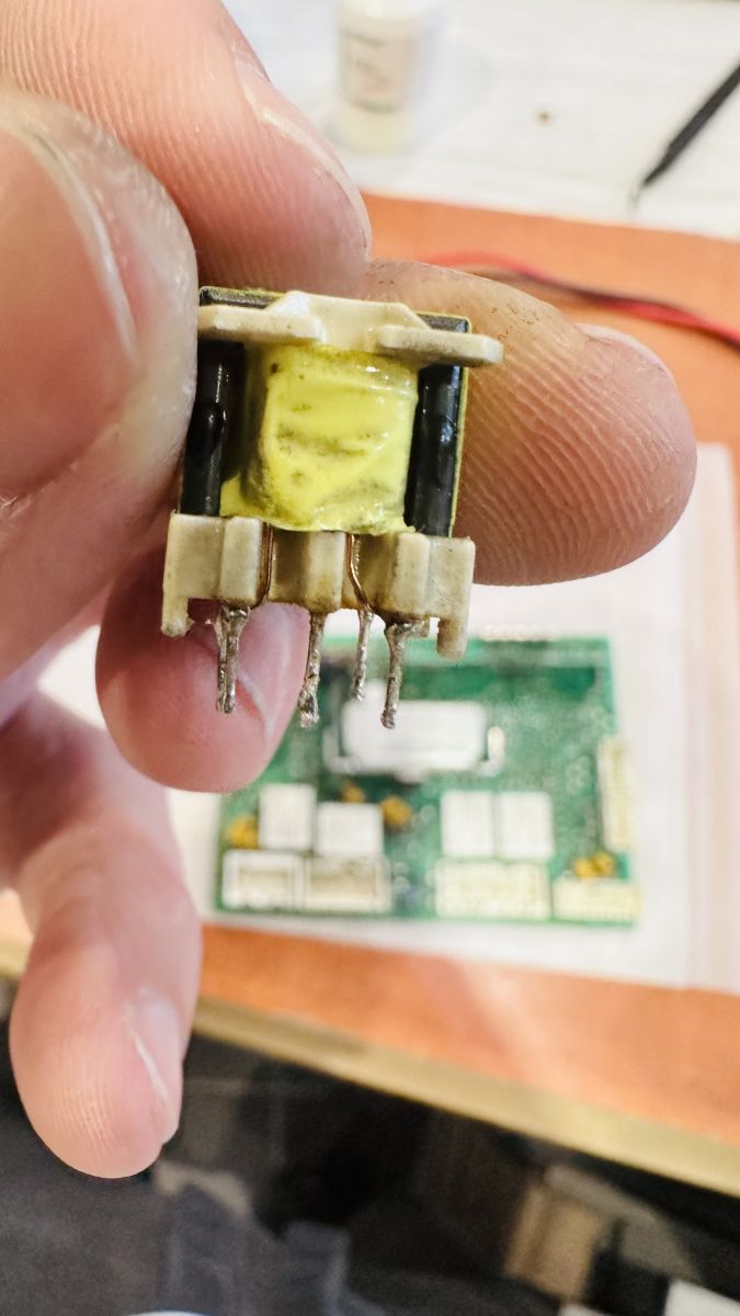

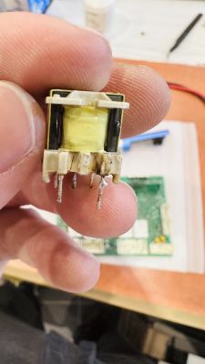

    Na PCB nie znalazłem już żadnych wypalonych rezystorów, wylanych kondensatorów, przerwanych ścieżek etc. Jedyne co budzi moją wątpliwość jest wciąż wspomniany wcześniej transformator, który miał przerwę - poniżej jego zdjęcie, pytanie czy jesteście w stanie pomóc mi dobrać odpowiedni na zastępstwo?
    Zdjęcie transformatora oznaczonego DNB7002EL LSE 1537F3. Zbliżenie na uszkodzony transformator trzymany w dłoni. Zbliżenie na transformator trzymany w dłoni przed płytką elektroniczną.
    Modułek kolega chce?
    Ad .1 Transformator nie był popsuty, tylko wyrwałeś go przy wyjmowaniu radiatora, triaka etc - w takim stanie pralka byłaby ciemna.
    Ad. 2 Dlaczego żaden z obecnych tutaj Panów, nie wskazał autorowi przyczyny awarii?

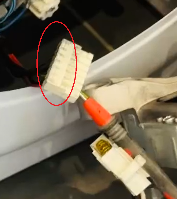

    Ad. 3 Domowy majster lubi swojego włoskiego złomka - > mierzy, liczy, błądzi ... zatem podpowiedź -> rozbierz kostkę wiązki silnika (od strony zewnętrznej) masz tam zwarcie i za chwilę znowu będzie bum :)
    Widok wtyczki i przewodów we wnętrzu pralki.

    2. Napięcie podczas obracania silnikiem ręcznie.
    Do sprawdzenia tacho daj miernik na AC a Kolega ma na DC i dlatego wychodzi zero.

    AsReeX napisał:
    Ad. 1 Transformator nie był popsuty, tylko wyrwałeś go przy wyjmowaniu radiatora, triaka itp. - w takim stanie pralka byłaby ciemna.
    Ehh.. no i kolego nie masz racji, ale cóż :) po ponownym wlutowaniu transformatora pralka zachowuje się jak wcześniej.
    Na nic zdała się twoja podpowiedź, bo racji nie masz po raz drugi. Zwarciem tam nie ma - choć fakt musiało się tam kiedyś pojawić - nie pisałem o tym, bo to mało znaczący fakt, ale z pralki tej korzystała przez 1 rok osoba wynajmująca mieszkanie i to u niej pralka uległa awarii - w mieszkaniu wylądował nowy sprzęt, a tego „włoskiego złomka” zabrałem do domu - nie wiem czy zwróciłeś uwagę na scenerię, ale podpowiem - jest to kotłownia (notabene wciąż niedokończona, wiesz jeszcze glazura itd.). Ów włoski złomek będzie prać moje brudne szmaty z garażu/warsztatu. W pralni stoi sprzęt innej klasy - do prania „normalnej” odzieży ;)

    Głupa ze mnie robisz? Czy nie potrafisz przeczytać ze zrozumieniem! To transformator układu ZASILANIA -> gdyby był uszkodzony, to pralka była by "ciemna" xD
    Jednym możliwym powodem uszkodzenia wskazanych rezystor jest zwarcie w obwodzie tacho :)
