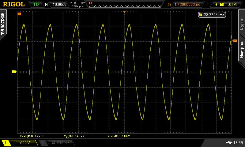

    j12218045 napisał:
    Jakie powinno wychodzić napięcie?
