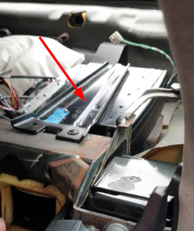

    I mam pytanko zdechło mi radio świeci tylko pokrętło włącz /wyłącz i działa wyciąganie płyt ze zmieniarki która jest sterownikiem radia, gdzie jest końcówka mocy do radia czy czasem umieszczona w schowku konsola z płytą CD do nawigacji jest serownikiem radia czy jeszcze gdzieś jest kolejny element sterujący zasilaniem radia i wyświetlacza

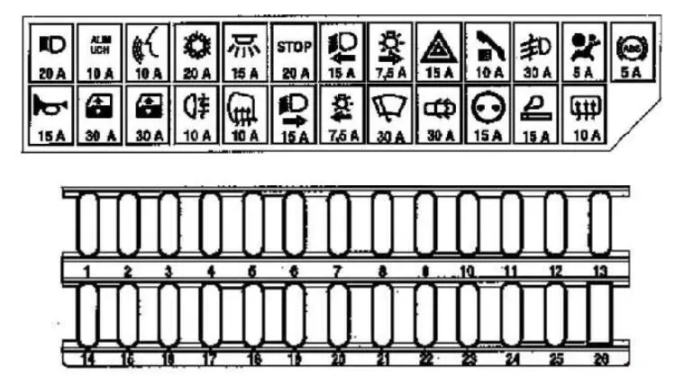

    One tak padają. To jest problem z końcówką mocy najczęściej. Sprawdź bezpiecznik, ale wątpię. Bezpiecznik 10 po lewej stronie w desce.
    Schemat bezpieczników samochodowych z oznaczeniami i wartościami amperażu.

    Czyli ten moduł z pod deską siada ok wymontuje go i sprawdzę czy tam coś zdechło a tak dla upewnienia się demontaż zaczynam rozbierać od zaślepki głośnika wysoko tonowego i dalej po spinkach i wkrętach :)
    W sumie już miałem to zrywać czas zajrzeć i a
    Wymienić rozklejającą pokrywę schowka :)

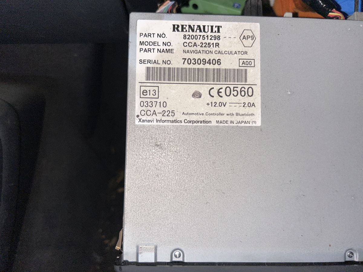

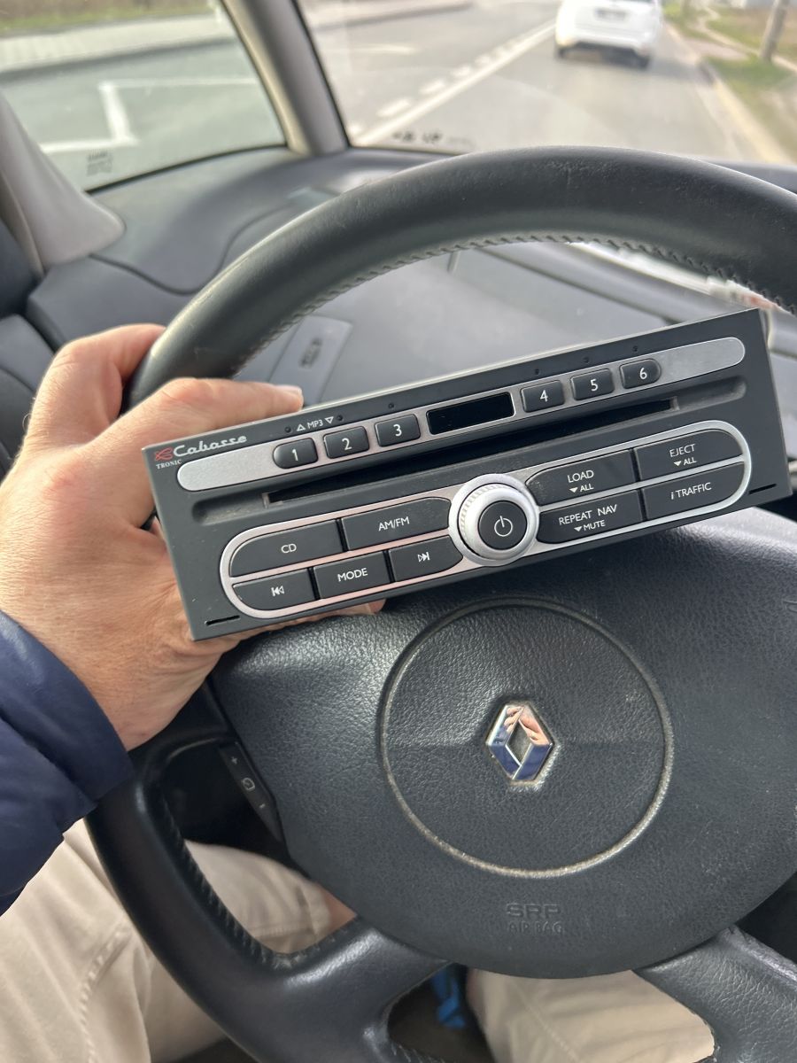

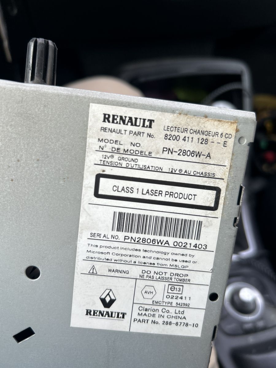

    Metalowa obudowa urządzenia nawigacyjnego Renault z etykietą zawierającą informacje o modelu i numerze seryjnym. >>21020317
    Naklejka na urządzeniu Renault z jego specyfikacją. Kierownica samochodu Renault z trzymanym odtwarzaczem CD.

    Na zamieszczonych zdjęciach pokazałeś segmenty systemu w których umiejscowione są: odtwarzacz zmieniarka 6CD ; programator ; kalkulator GPS ; moduł BT .
    Nie jest to amplituner, który ulokowany jest w samochodzie jako kolejne urządzenie peryferyjne.
