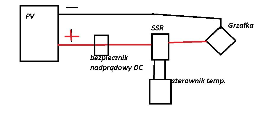

    Chcę z PV zasilać grzałkę w buforze (200L) CWU.
    Nie chcę stosować jakiś wyszukanych sterownikow za "miliony" i wpadłem na pomysł żeby zastosować przekaźnik SSR który będzie rozłączał prąd stały z PV przy pomocy zwykłego sterownika temperaturowego od CO po osiągnięciu zadanej temp.
    Załączam schemat poglądowy:
    Schemat połączenia paneli fotowoltaicznych z grzałką przez SSR i bezpiecznik.
    Panele 6x355W =2100W
    Natężenie przy mocy maksymalnej(Imp/A):10,27
    Napięcie przy mocy maksymalnej (Vmp/V):34,6
    Prąd zwarcia(Isc/A) 11,25
    Napięcie obwodu otwartego (Voc/V):40,6
    SSR rozumiem że wystarczy na 240V DC i prąd powyżej 12A tak?
    Grzałka na 240v 2200W 1-fazowa, czy może lepiej zasosować kilka słabszych?
    Lub panele PV połączyć równolegle i zastosować grzałki na nizsze napięcie?
    Proszę o podpowiedź czy moje założenia co do doboru elementów są właściwe i czy może warto byłoby uwzględnić dodatkowe elementy?

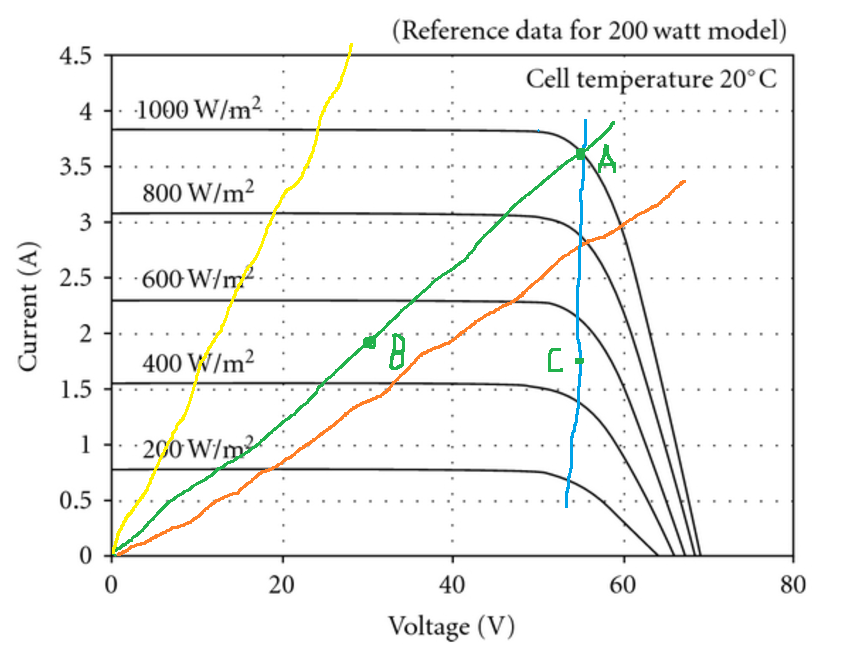

    Charakterystyka prądowo-napięciowa przykładowego panelu wygląda tak:
    Wykres prądowo-napięciowy z liniami dla różnych nasłonecznień i MPPT.
    Jak dobierzesz grzałkę na maksymalne nasłonecznienie (linia zielona) to w punkcie A będziesz miał moc maksymalną (MPP) ale dla o połowę mniejszej mocy ze słońca dostaniesz 25% na wyjściu.
    Twoja grzałka przeliczona na parametry tego panelu była by jak pomarańczowa linia. MPPT działa wzdłuż linii niebieskiej.
    MPPT dobiera obciążenie panelu PV tak aby uzyskać maksymalną moc, działa to tak jakbyś zmieniał rezystancję grzałki, w praktyce można coś takiego uzyskać zasilając grzałkę PWM, ale trzeba wiedzieć jak dobrać ten PWM

    toshimin napisał:
    Tak to wiele tłumaczy, rozumiem że miałbym bardzo małą sprawność wykorzystania potencjalnej mocy PV.
    W jednym punkcie miał byś optymalną, w pozostałych kiepską.
    toshimin napisał:
    Czyli MPPT włącza lub wyłącza obciążenie PV tak często i na tak długo aby zachować stałe napięcie z możliwym maksymalnym prądem tak? Czy w uproszczeniu można powiedzieć że MPPT jest bardziej zaawansowanym PWM w sensie efektu, nie konstrukcji?
    MPPT to sterowana przetwornica, ale mając w obwodzie kondensator i grzałkę można zmieniając wypełnienie PWM regulować prąd.
