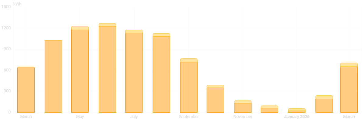

    kmarkot
    Posty: 1366
    Pomógł: 126
    Ocena: 356
    JK49 napisał:
    Czytam wszystko i wyrabiam sobie zdanie.
    Moim zdaniem błędne. Panele fotowoltaiczne nadają się do grzania CWU od wiosny do jesieni.
    Natomiast wspomaganie ogrzewania będzie mizerne. Skórka niewarta wyprawki.
    Wykres słupkowy miesięcznej produkcji energii PV (kWh), najwyższe latem, najniższe zimą
    To produkcja mego on-grid 8,9kWp ostatnie 12 miesięcy. Zobacz ile wyprodukowało w czasie zimy i co możesz z tego zasilać ?
    W styczniu zasiliło by żarówkę żarową 60W, przez 31dni x 24h , jeżeli to wystarczy do ogrzania twego domu to ok.
    Chcesz się przekonać ... Tylko podziel się swymi doświadczeniami tu na forum.
