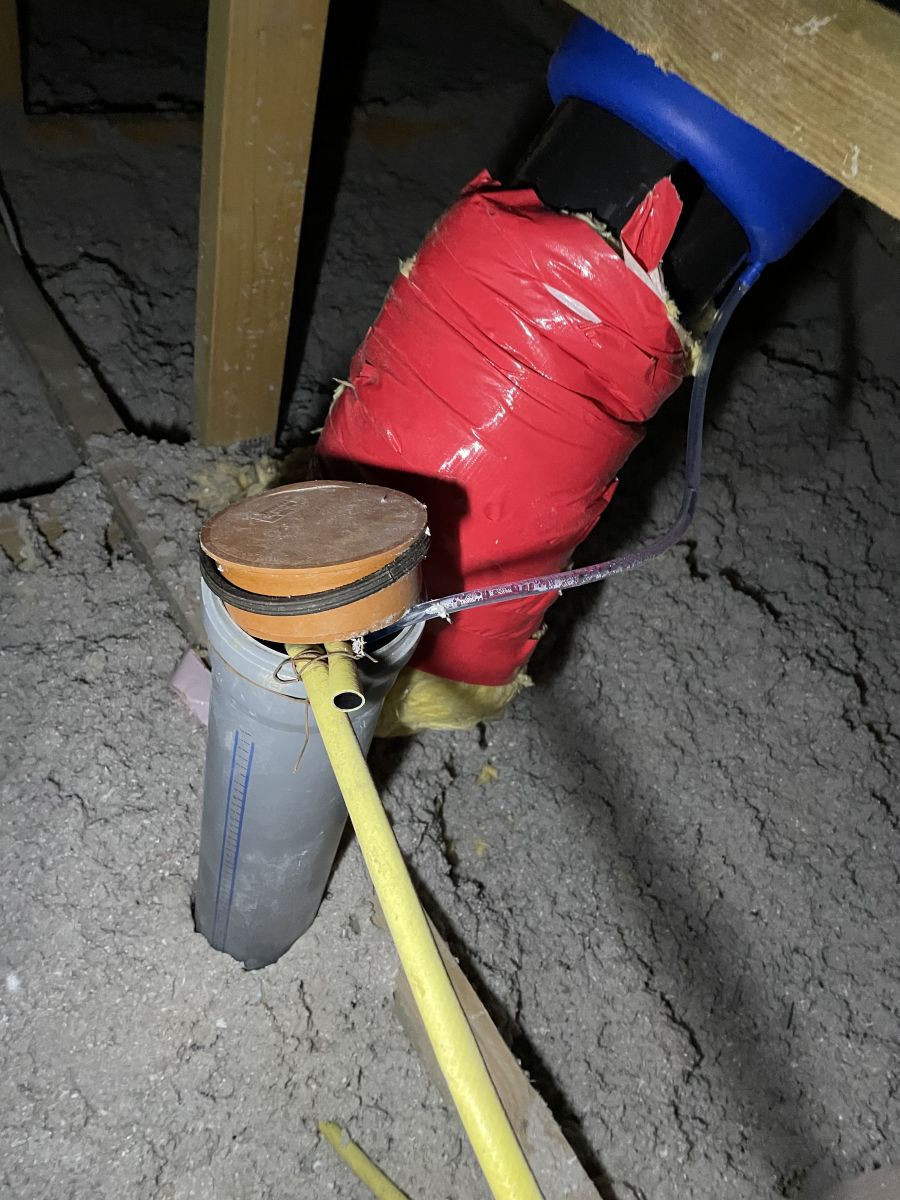

Czy podpięcie odpowietrzenia szamba do wentylacji spowoduje smród w domu?

    Brak w słowniku ludzi kulturalnych słów....
    Fuszerka to mało...
    Przepisy mówią jasno gdzie ma znajdować się odpowietrzenie kanalizacji i chociażby mieli dom od nowa stawiać to mają zrobić zgodnie z przepisami.
    I nie przypominam sobie żeby podpinanie odpowietrznika kanalizacji do wentylacji było w przepisach usankcjonowane. Co więcej jest chyba nawet określona minimalna odległość takiego odpowietrzenia od okien i otworów wentylacyjnych.
    Zapytaj się [tu wstawić odpowiedni epitet] czy u siebie w domu też tak ma zrobione...

    PchlaW81
    Posty: 2084
    Pomógł: 191
    Ocena: 481
    jak nie masz przydomowej oczyszczalni to wstaw napowietrzacz i po sprawie

Użytkownik zgłasza problem z nieprawidłowym odpowietrzeniem szamba w nowym domu, co prowadzi do nieprzyjemnych zapachów na poddaszu. Deweloper zaproponował podpięcie odpowietrzenia do wentylacji, co budzi obawy o możliwość cofania się zapachów do pomieszczeń. Uczestnicy dyskusji podkreślają, że takie rozwiązanie jest niezgodne z przepisami budowlanymi, które wymagają osobnego odprowadzenia odpowietrzenia. Proponowane są alternatywy, takie jak montaż napowietrzacza, który może rozwiązać problem. Użytkownik zdecydował się na napowietrzacz, jednak po jego instalacji nadal występują nieprzyjemne zapachy w łazience.
