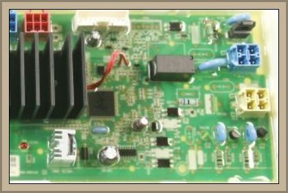

    Posiadam pralkę LG F12B8NDA7. Około dwa miesiące temu pojawił się błąd, który informuje, że jest problem z czujnikiem temperatury bądź grzałką. Wymieniliśmy wtedy czujnik i błąd zniknął. Pralka do wczoraj pracowała normalnie. Znów pojawił się ten sam błąd. Wymieniliśmy czujnik i grzałkę i tym razem błąd nie zniknął. Co jeszcze może być powodem wyskakiwania tego błędu?

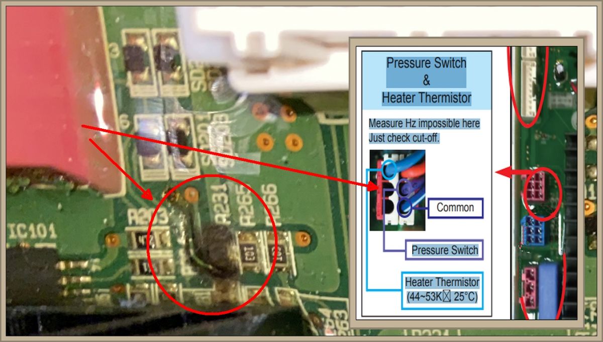

    Daj dobre foto płytki z elektroniką, a prawdopodobnie pokażę gdzie jest to uszkodzenie? Ten fragment co na foto...
    Płytka drukowana z układem elektronicznym i różnymi komponentami.

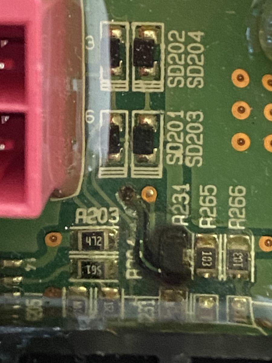

  • #7 21024266
    gosiazielinska83
    Level 2  
    Posts: 7
    Płytka drukowana z kolorowymi przewodami i komponentami elektronicznymi wewnątrz urządzenia. Zbliżenie na płytkę drukowaną z komponentami elektronicznymi. Zbliżenie na układ elektroniczny z kolorowymi przewodami, kondensatorami i radiatorem.

    #8 21024311
    TONI_2003
    Moderator
    Posts: 15327
    Help: 2192
    Rate: 3812
    @gosiazielinska83 Jednak nie wiem czy jesteś sama w stanie to ogarnąć pokazałem na foto co i jak, ale trzeba pomiarów i wyciągania PCB aby do tego dojść (nie wiem jaką umiejętność posiadasz) :)
    Zdjęcie płytki PCB z zaznaczonymi elementami i instrukcją dotyczącą pomiaru w kontekście presostatu i termistora grzałki.

    Zrób wyraźne zdjęcie tego obszaru co kolega TONI_2003 umieścił ale ze zbliżeniem elementów smd..może jakoś da się na odległość pomóc.
    A jeśli nie uda się tego elementu wymienić to rozumiem że wtedy sterownik do wymiany?
    Nie tylko raczej spektrum potrzebnych pomiarów może być nawet dość odległy (ilość elementów SMD i ich wartości), a nie tylko to co już cośkolwiek widać (od temperatury) :)
    Zbliżenie na zniszczoną płytkę drukowaną z widocznymi elementami SMD i uszkodzeniami.
    Telo wrote:
    Zrób wyraźne zdjęcie tego obszaru co kolega TONI_2003 umieścił ale ze zbliżeniem elementów SMD
    Przy tej zalewie i tak fotki są w miarę poprawne i na lepsze już raczej nie ma co liczyć :)

    Fragment płytki drukowanej z oznaczeniami komponentów
    O ten fragment chodzi chodzi?

    Tak, ale to tylko potwierdza, że przelotka jest tak samo uszkodzona, a nie wiadomo co zastaniemy po drugiej stronie PCB...

    Płyta sterownika zawieziona do elektronika i okazało się że ścieżka jest wypalona. Niestety w miejscu gdzie nie ma możliwości dojścia więc cały sterownik do wymiany. Dziękuję wszystkim za pomoc i rady.
    Wiesz co, ale zmień tego wykonawcę ponieważ naraził Cię tylko na spore koszty, a co powiedział to było bez sensu w kontekście Twej wypowiedzi...
    Tylko uszkodzenie procesora ma uzasadnienie tej wymiany!
