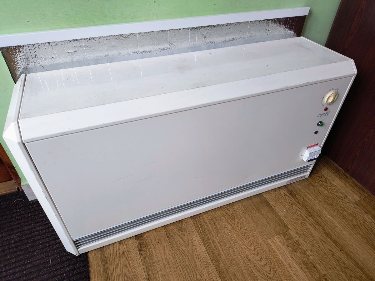

  • #18 21461204
    krzyś11
    Posty: 147
    Pomógł: 18
    Ocena: 31
    Każdy kombinuje jak może, ja tam każde nadwyżki ładuję do takiego pieca akumulacyjnego, przeszło 100kg szamotu potrafi przyjąć kilkanaście kilowatów energii dziennie, sprawdza się w okresach przejściowych.
    Biały piec akumulacyjny na tle zielonej ściany, stoi na drewnianej podłodze.
  • #19 21462349
    anaba255
    Posty: 861
    Pomógł: 95
    Ocena: 261
    Mojego 200 kg podłączałem do 2 kWp PV zimą, które latem grzeje mi wodę w bojlerze, stał sobie w garażu, raz w grudniu po 3 słonecznych dniach udało się go zagrzać do 300°C, wieczorem odpaliłem wiatrak i można było pracować w ciepełku ze słońca. To taki zimowy rekord.
    Zimą jest ogólnie kiepsko ze słońcem, w okresach przejściowych już lepiej, przy obecnych cenach paneli kilka kWp i grzałka do bufora to dobre rozwiązanie.
