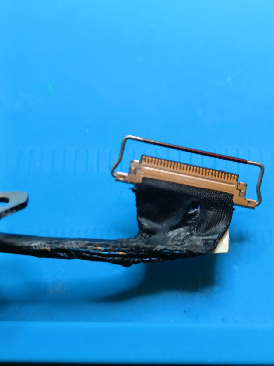

  • #8 21022767
    kadlub1984
    Poziom 8  
    Posty: 809
    Pomógł: 10
    Ocena: 27
    Widok taśmy z luźnymi pinami od strony matrycy na niebieskim tle.
    Tak wygląda taśma od strony matrycy.
    Trochę zmęczona
    Kilka pinów na gnieździe od strony matrycy jest luźnych.
    Czeka mnie niezła rzeźba
    #9 21022860
    lisek
    Serwisant RTV
    Posty: 39721
    Pomógł: 6309
    Ocena: 6804
    Wygláda jakby coś sie działo "temperaturowo " ?
    - grzanie w wyniku zwarcia w matrycy
  • #10 21022970
    kadlub1984
    Poziom 8  
    Posty: 809
    Pomógł: 10
    Ocena: 27
    Przelutowalem gniazdo od matrycy
    Nie wiem czy na zdjęciu widać ale wcześniej wiązka była przetarta na kilku przewodach było widać miedź nie wiem czy do obudowy coś nie zwierało.
    Jutro będę miał taśmę wymienię i się okaże
  • #11 21024758
    kadlub1984
    Poziom 8  
    Posty: 809
    Pomógł: 10
    Ocena: 27
    Wymiana taśmy matrycy, przylutowanie gniazda matrycy od strony matrycy.
