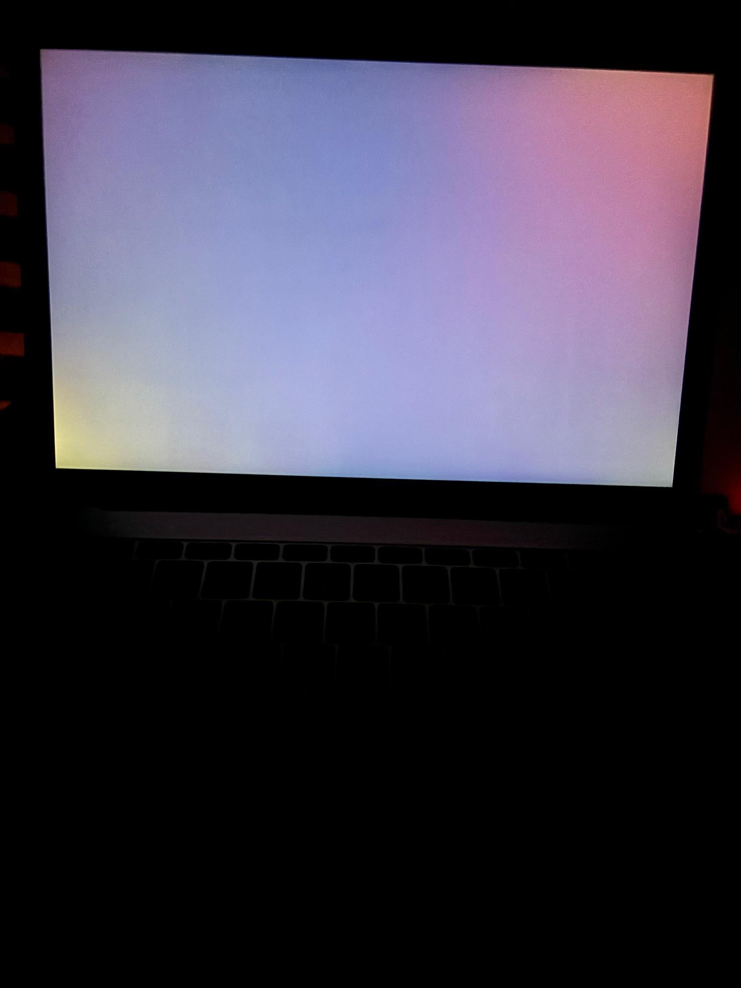

    MacBook A1534 podczas instalacji systemu zgasł. Po ponownym uruchomieniu daje tylko podświetlenie. Klapa w żadnej pozycji nie daje artefaktów ani pełnego obrazu.
    Zanim wezmę się za rozkładanie sprzętu, chciałbym zasięgnąć opinii, gdzie może leżeć problem. Na co zwrócić uwagę? No chyba że to uwalona matryca, to zaraz sprzęt pójdzie do hasioka
    • MacBook A1534 - brak obrazu po instalacji systemu, co sprawdzić? image0.jpeg (135.23 KB) Musisz być zalogowany, aby pobrać ten załącznik.

    >>21373251 Nie mam takiej przejściówki poza tym z tego co czytam to żeby dało obraz na zewnętrzny monitor to trzeba wywołać taki podział obrazu w systemie ??

    To wygląda na brak zasilania matrycy (ala biały obraz)

    Przejżałem tematy i żaden z nich nie jest podobny do mojej usterki nawet ten który podlinkowałeś bo u mnie nie było powszechnego problemu z niewykrywaniem dysku czy pasków na matrycy. Działał bez zarzutów aż do dnia kiedy postanowiłem mu odświeżyć system. Nie wiem czy to ma związek ale od tamtej pory nie ma charakterystycznego gonga przy uruchomieniu.

    W podanym Link masz namiar na schemat
    -potrzebne pomiary na złaczu matrycy
    W zał. na *.brd

    Już wcześniej pobrałem przeglądając posty ale podziękowanie za schemat. W weekend będę grzebał, a jutro sprawdzę, co będzie na przejściówce na HDMI.
    Teraz zauważyłem, że nie załącza się Caps Lock

    Ja miałem taki przypadek że tylko biały ekran problem z gniazdem od matrycy utlenily się piny bo dostała się jakaś ciecz i nie laczyly. Przelutowalem gniazdo i profilaktycznie wymieniłem całą taśmę.
    Tak jak napisał kolega pewnie nie ma jakiegoś sygnału bo na taśmie nie łączy.
    Sprawdź gniazda matrycy i taśmę.
