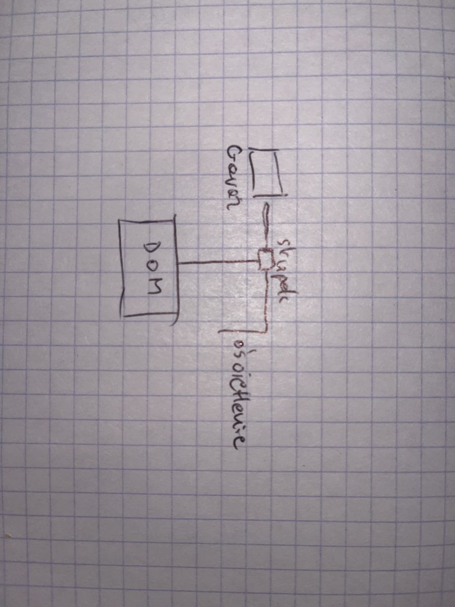

    Schemat instalacji elektrycznej z domu do garażu i oświetlenia zewnętrznego
    Witam. Mam z domu wyprowadzony kabel 1,5mm na tym obwodzie planuje oświetlenie zewnętrzne 15 lamp 10W każda razem 150W na długości łącznej jakieś 25m. Z tego obwodu chce zasilić garaż - oświetlenie w garażu dwie lampy led i napęd bramy nice spido 150W. Zasilanie do garażu 10m. W późniejszym terminie z tego obwodu jeszcze zasilanie automatyki bramy wjazdowe. Puszka łączeniowa przy słupku bramy. Stamtąd do garażu i oświetlenie w przeciwnym kierunku dlatego tam chce rozdzielić. Jeszcze sprawdzę dokładnie jaki przewód mam w puszce na ścianie.
    Jeśli byłby 2,5mm to opcja druga jest taka że od domu do garażu dam 2,5mm tam dam bezpieczniki i 1,5mm na oświetlenie i 1,5mm w przyszłości do bramy wjazdowej.
    Ale jak 1,5mm starczy to wolałbym uniknąć dodatkowych zabezpieczeń i podwójnych kabli.

    Niby wystarczy, ale garaż, to garaż. Pojawi się jakaś sprężarka, czy inna spawarka i zacznie brakować. Nawet, jak tego nie planujesz, to prędzej, czy później jakieś graty się pojawią. Lepiej zrobić raz, a dobrze. Puść osobno zasilanie garażu i oświetlenia. Już nawet nie chodzi o zasady, a o względy praktyczne. Zrobisz zwarcie w garażu wieczorem i będziesz po ciemaku leciał załączyć bezpiecznik.

    Po weryfikacji mogę wymienić 1,5mm na 2,5mm jest w rurce, trochę ingerencji w ocieplenie ale akceptowalne. Więc plan jest taki. W rozdzielni w domu zabezpieczenie 20A B i kabel 25-30m do garażu. Tam rozdzielnia i zabezpieczenia. Gniazdo 16A, oświetlenie podjazdu 1,5mm 10A, Późniejsza brama osobny obwód 1,5mm 10A. Teraz siłownik bramy garażu jest zasilany z osobnego gniazda po prostu ma wtyczke ale jest ono na suficie więc zabezpieczenie 10A i obwód wspólny z oświetleniem garażu. Czy rozdzielić osobno oświetlenie garażu to będą dwie lampy led, czy gniazdo siłownika na obwodzie gniazd garażu i 2.5mm?

    Tu nie chodzi tylko o odbiorniki. Zresztą trudno przewidzieć co podłączysz do gniazd za rok czy dwa... Poza obciążeniem, musisz uwzględniać przede wszystkim długość przewodów tego obwodu, czynniki związane z temperaturą, spadki napięcia oraz bardzo istotne kwestie zwykłej wytrzymałości mechanicznej przewodu. Z tych względów zdecydowanie lepiej położyć dwa oddzielne obwody do garażu na solidnych przewodach. Jeden przeznaczony wyłącznie do oświetlenia a drugi do zasilania gniazd. No i przy jakichkolwiek wartościach granicznych, dajemy przewód o szereg wyżej. Poza zdrowym rozsądkiem tak nakazuje również dobra praktyka. Koszt przewodów będzie nieco wyższy, ale instalacja pewna i bezpieczna. Koszt ewentualnych awarii i problemów zwykle przekracza takie nieuzasadnione oszczędności. No, ale zrobisz jak uważasz. Wątpię, że tutaj ktoś przyklaśnie tego typu pomysłom.

    Tak. Jak już mam 2.5mm to zasilanie garażu 2.5mm. Zabezpieczenie jak wyżej. 25m do rozdzielni w garażu. Tam 16A gniazda garaż. No jakiś mocny odkurzacz 1600W czasem fakt. 10A gniazdo siłownik bramy garażu. 1,5mm. Zabezpieczeni10A oświetlenie podjazdu 15 lamp led 150W. 10A brama wjazdowa późniejszy termin ok 300W. 10A oświetlenie garażu 30W. Oświetlenie to max 200W jak pisałem i zewnętrzne i garaż. Siłownik 150W podają w danych katalogowych. Brama wjazdowa dwa siłowniki około 300W. Zakładam że brama wjazdowa, brama garażu i oświetlenie w pewnych sytuacjach będą załączone razem. Gniazda jak będą to pewnie i użytkownik się znajdzie. Jak już będę wymieniał przewód z domu mogę położyć 4mm ale to zbytek. Garaż nie będzie służył do majsterkowania a narzędzi i tak w większości używam akumulatorowych. Od czasu do czasu ładowarka, Prostownik, może odkurzacz. Tyle.

    A widzisz, jednak poszedłeś po rozum do głowy. Z dwóch bram i kilku lamp zrobiło się tego trochę więcej. A skąd wiesz, co jeszcze tam podłączysz, co rusz jakieś nowe wynalazki powstają. No i osobne zabezpieczenie gniazd i oświetlenia, to podstawa.

    Nie będziesz żałował ani większego wydatku, ani pracy. A gniazda w garażu są koniecznością. Bo nawet jak ktoś nic nie robi, to czasem trzeba podłączyć kolejną lampę, czy prostownik do akumulatora. No i zawsze lepiej planować ze sporym zapasem. Nadmiar to nie problem, ale brak to potem tylko koszty i kolejny raz ta sama robota.

    Takie zabezpieczenie nie będzie selektywne. Zmierz IPZ w rozdzielnicy domowej i policz jaki będzie prąd zwarciowy na końcu kabla do garażu.
    Jeśli prąd zwarciowy będzie wystarczający do wyłączenia wkładek przedlicznikowych to jako zabezpieczenie kabla zastosuj ogranicznik mocy 20A.
    Jeśli prąd zwarciowy będzie za mały to jako zabezpieczenie pośrednie użyj wkładki topikowej (są oprawy na szynę).

    Już nie mam selektywnie. Pewnego razu miałem zwarcie na kablu od żelazka i wyłączyło zabezpieczenie na tablicy i przed licznikowe tez. Przed licznikiem jest 25A na tablicy 16A. Przy zwarciu raczej poleca oba. Raczej przy długotrwałym przeciążeniu w granicach 20A wyrzuci to na tablicy a nie przed licznikowe a nie przy zwarciu. Zabezpieczam kabel 20A żeby zachować stopniowanie a w garażu 16 na gniazda oczywiście.

    Takie jedno pytanie na koniec. Zasilanie garażu wziąć z tablicy mieszkaniowej spod licznika i RCD w garażu osobny na garaż bramę oświetlenie podjazdu itd. Czy spod RCD domowego obwodu. W tablicy mam 2 RCD. Oświetlenie i reszta. Jeśli wezmę spod wlz to będzie przedlicznikowe 25A potem 20A do garażu i tam RCD?

    Zasilanie zrobione. W tablicy domowej zasilanie spod licznika. Dołożona RCD i zabezpieczenie B20. W garażu 16A gniazda. 10A brama garaż. 10A oświetlenie garaż. 10A brama wjazd. 10A osw podjazd. 10A osw boczna furtka. 10A zasilanie wzmacniacz WiFi. To narazie tyle.
