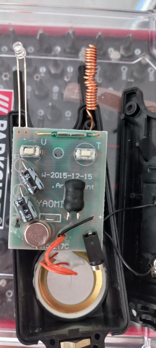

    Witam. Mam następujący problem z sygnalizatorem brań, który działa normalnie, jednakże nie łączy się z centralą. Wcześniej przez kilka miesięcy działał normalnie, lecz przestał. Jednakże gdy go dotknę palcami, łączy się normalnie i na centralce widać, że połączył się. Mam jeszcze dwa inne sygnalizatory i one działają dobrze. Dziękuję za pomoc (baterie były wymieniane).

    No, a skąd mamy wiedzieć, co to za sygnalizator i gdzie go dotykasz?

    Ultimate Storm Bite Alarm
    A dotykam tam gdzie jest głośnik , po rozebraniu nie widać aby cos było uszkodzone .

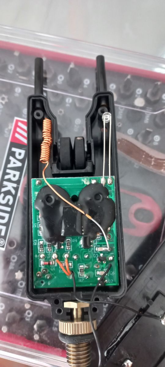

    Ocena: 3655
    Coś jednak musi być. Daj wyraźne zdjęcie płytki z obu stron. Może coś wypatrzymy.

    Układ elektroniczny w otwartej obudowie na tle pudełka z napisami PARKSIDE. Płytka obwodu elektronicznego z elementami i anteną.

    Ocena: 3655
    Do czego jest to gniazdo na prawym zdjęciu, na dole? Tam jest jakiś akumulatorek?

    Posty: 7
    Szczerze nie wiem prawdopodobnie do podłączenia hangera/swingera. A sygnalizator laczy sie z centralką gdy dotykam w okolicach tego okrągłego srebrnego sądzę ,że coś musiało się rozłączyć czego nie widzę.
    Ten element w metalowej obudowie, to rezonator kwarcowy.
    Takie objawy jak opisujesz, świadczą o jego mechanicznym (wewnętrznym) uszkodzeniu.

    Ale to wtedy byłby cały sygnalizator nie działał chyba, a nie tylko że się nie łączy z centralką?

    Ocena: 3655
    Będzie działał. Rezonator jest częścią "radia", które komunikuje się z centralką. Natomiast w sygnalizatorze jest generator i przetwornik (głośniczek), które działają niezależnie.

    Jednakże gdy sygnalizator jest w obudowie i dotknę na plastiku tam gdzie jest głośnik nawet nie ściskając go to normalnie łączy i tego fenomenu nie rozumiem .

    Może jest tak, jak wspomniał kolega @Nori2, a może z jakiegoś powodu spadła moc nadajnika, a przyłożona dłoń działa, jak dodatkowa antena.

    To w takim razie warto to naprawiać?

    Możesz wymienić ten kwarc. Nawet, jak nie pomoże, to wiele nie stracisz. Musi być na 433MHz. Link
