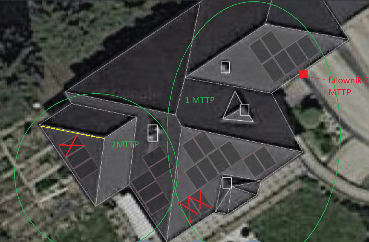

    borykam się z następującym problemem. Posiadam instalację: panele 21x 460 W = 9,660 kWp na falowniku FOX ESS. Panele są podzielone na dwa stringi: 1 string - 14 paneli pld-wsch, 2 string - 7 paneli pld zachód. Niestety o ile mniejszy string wykazuje prawidłowe napięcie ok. 260 V, o tyle większy pokazuje tylko 380 V. Pytanie, gdzie może tkwić problem? Połączenia między panelami, jakiś problem z wtyczkami? Dodam jeszcze, że stringi są podpięte do dodatkowego zabezpieczenia przepięciowego ze względu na odległość do falownika.

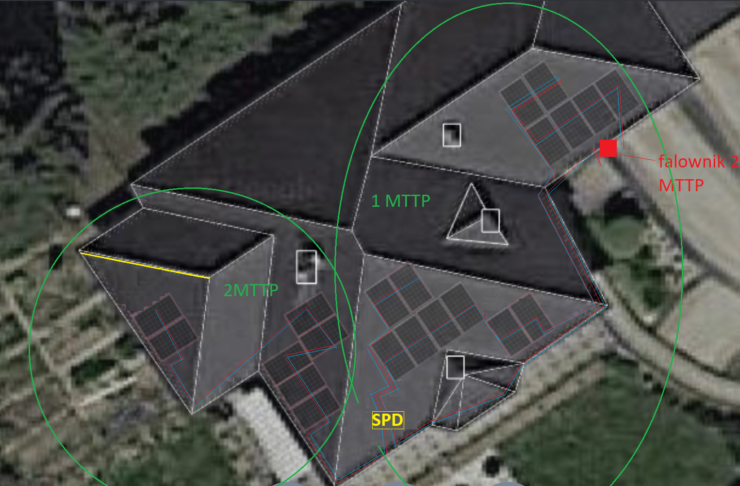

    Falownik FoxESS T10 G3, panele LEAPTON 460W LP182*182-M-60-MH.
    Schemat rozmieszczenia paneli słonecznych na dachu budynku. Schemat montażu paneli fotowoltaicznych na dachu z oznaczonym falownikiem i dodatkową przepięciówką. Widok z lotu ptaka na dach domu z zaznaczonymi panelami słonecznymi LEAPTON 460W LP182*182-M-60-MH i falownikiem FoxESS T10 G3.

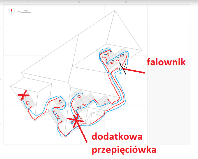

    • 1. A to nowa instalacja i od początku tak jest czy stara i się tak po prostu porobiło w pewnym momencie?
      2. Patrząc na ten schemat okablowania to wygląda, że dłuższy string ma na początku cztery panele, potem jest SPD, a potem pozostałe 10 - czy tak?
    Te 380V odpowiada mniej więcej napięciu z 10 paneli - tak jakby cztery w ogóle nie pracowały. Mogłoby więc być tak, że przepalone na zwarcia są diody w tych panelach albo własnie coś dzieje się niedobrego dookoła tego SPD.
    Jakieś wadliwe złącze na panelach raczej nie, bo strata ponad 100V przy prądach rzędu kilku, kilkunastu Amper to daje kilkaset, a może nawet powyżej kilowata mocy, więc już powinno dawno dymić, gdyby coś. W każdym bądź razie gdzieś byłoby gorąco.

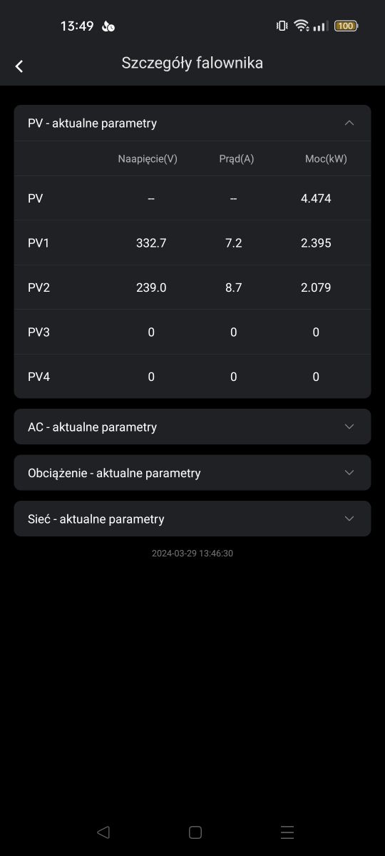

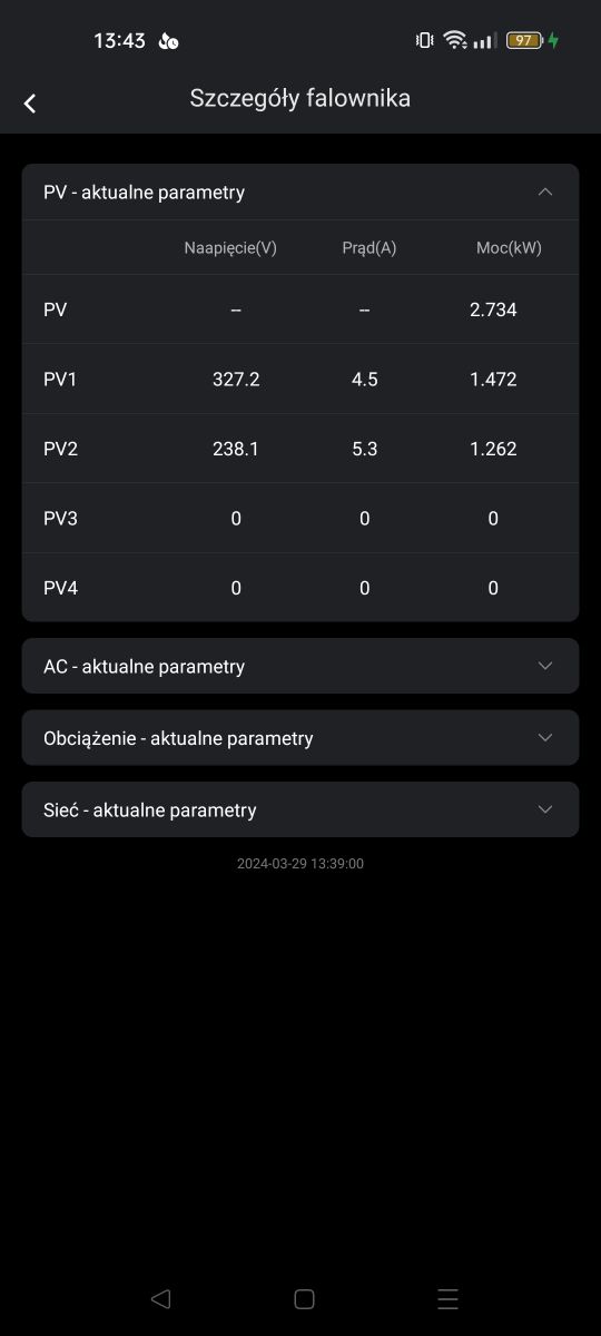

    Na ten moment ten string przy nasłonecznieniu pokazuje 330 V i 6A Ekran ustawień falownika z pomiarami napięcia, prądu i mocy.

    ile masz U i V na tym z 7 panelami, przy takim usytuowaniu to ok. godz. 11 - 13 powinny być oświetlone jednakowo, więc i prądy podobne jak i moce jednostkowe
    teraz dopiero zauważyłem że pokazałeś obydwa stringi ale 6A nie widzę

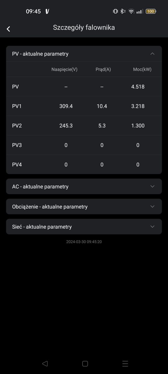

    Ekran z aplikacji pokazujący szczegóły falownika z parametrami PV.
    >>21024505
    Ponizej odczyt z przed chwili w lepszym naslonecznieniu

    Najwyraźniej ten z 14 niedomaga, wygląda że pracuje 10, skoro od początku tak jest to prawdopodobieństwo pomyłki przy łączeniu i 4 niepodpięte

    Czyli coraz bardziej podejrzany jest punkt z SPD - całkiem jakby nie podłączono tych pierwszych czterech panelli, zakańczając (krosując) string na SPD.

    Poniżej dokładnie rozmieszczenie okablowania oraz podpięcia przewodów do dodatkowego SPD oraz odczyty z przed chwili
    Przy tym schemacie połączeń nie ma prostej możliwości pomyłki powodującej odcięcie 4. paneli. Prosto odciąć na SPD można by co najwyżej 2., ale wtedy pracowałoby 12 pozostałych i napięcia tego stringu powinny być w okolicach 400V.
    Albo schemat jest nieprawdziwy albo trzeba szukać bardziej złożonej przyczyny, ale, jak dla mnie, dalej w okolicach tych SPD.

    1. Też uważam ze ten zchemat nie oddaje rzeczywistości, tzn. za SPD jest inna liczba modułów niż wynika z rysunku.
    2. Po co w ogóle został zamontowany ten SPD w tak idiotycznym miejscu?
    3. Na moje kaprawe oko ktoś, kto montował SPD, nie wpiął reszty modułów.
    4. Należy wejść na dach i sprawdzić układ połączeń.
    Innej możliwości MZ nie ma, jest tylko złe połączenie.

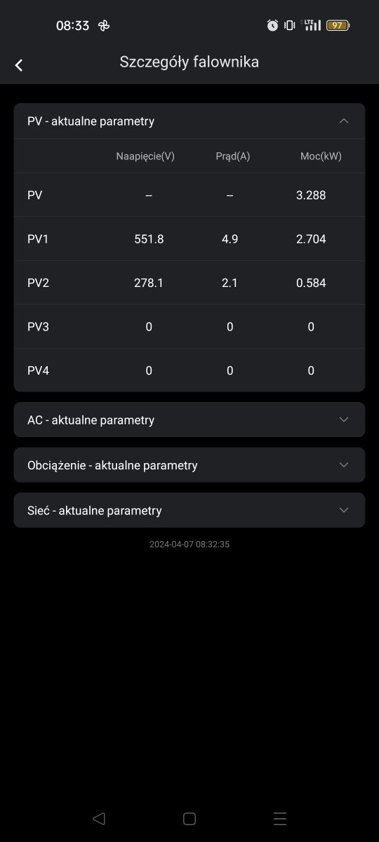

    Wracam z upgradem informacji. Dziękuję za podpowiedź z kartonem. Udało się w ten sposób wskazać niedziałające panele. Pominąłem SPD i podłączyłem string bezpośrednio. Napięcie wróciło do normy. Problemem okazało się odwrotne połączenie +/- na SPD. Zmieniłem miejscami przewody i napięcie wróciło w prawidłowym zakresie. Przy okazji dorzuciłem do stringa dwa panele. Dziękuję wszystkim za pomoc :)!. Niestety dwóch elektryków poległo na temacie... Niskie napięcie na stringu 14 paneli w instalacji FOX ESS - przyczyny?
