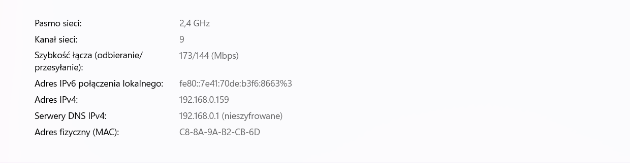

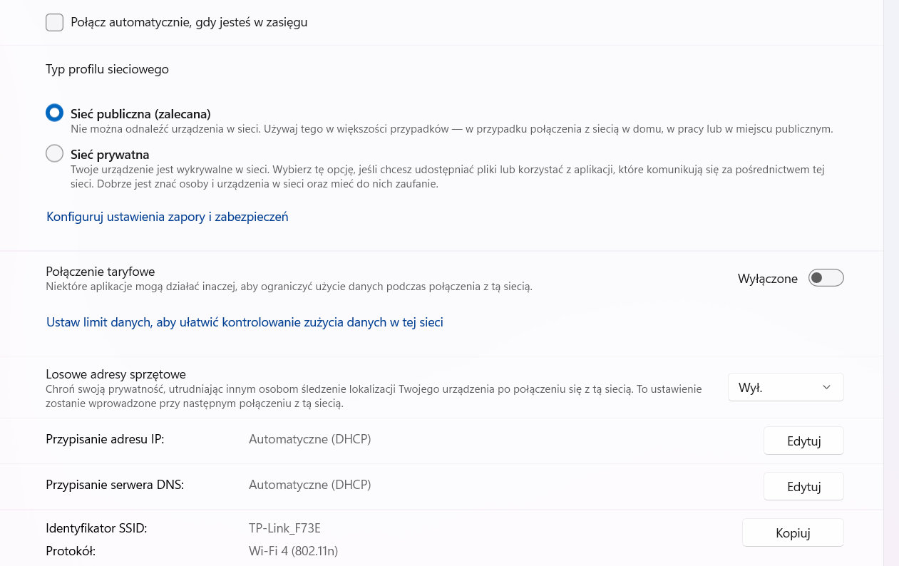

    Dzisiaj rano włączyłam komputer i chociaż wyszukał moją sieć domową, wyświetlił informację "Brak Internetu, połączone". Sieć ta działa we wszystkich innych urządzeniach (smartfony). Co więcej, laptop wyszukuje wszystkie inne sieci i mogłam połączyć się z internetem przez hotspot WiFi ze smartfona.
    Poniżej załączam zrzut ekranu z laptopa z danymi sieci, która nie działa.
    Router: Funbox 6 + (na kablu) TP-Link Archer 1600
    Komputer: Lenovo IdeaPad Slim Win11 Home
    Problem występuje zarówno na paśmie 2,4 GHz i 5GHz.
    Zrzut ekranu ustawień sieciowych komputera.
    Zrzut ekranu danych sieci Wi-Fi na laptopie

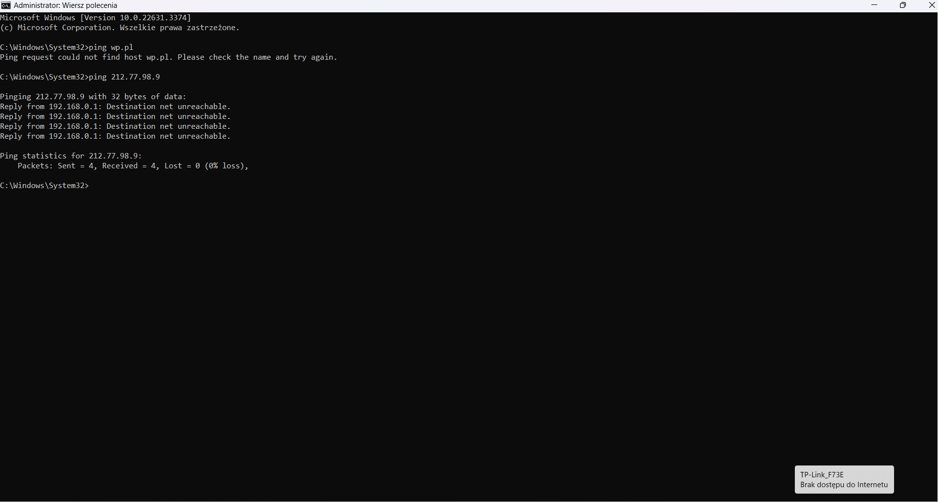

    Wklejam najpierw jeden, zrobiony z WiFi TP-link.
    Zrzut ekranu z wiersza poleceń Windows pokazujący nieudane próby pinga.

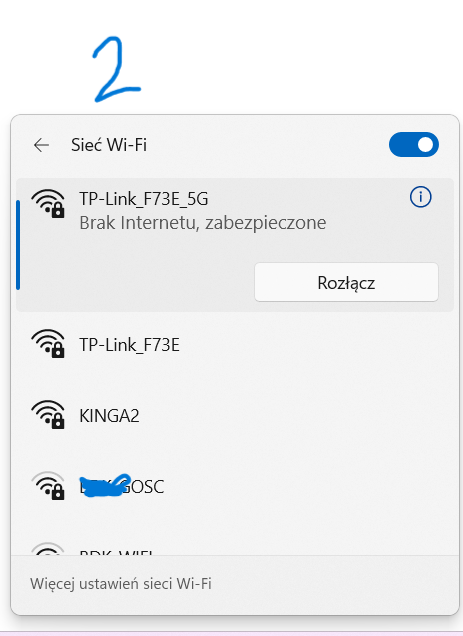

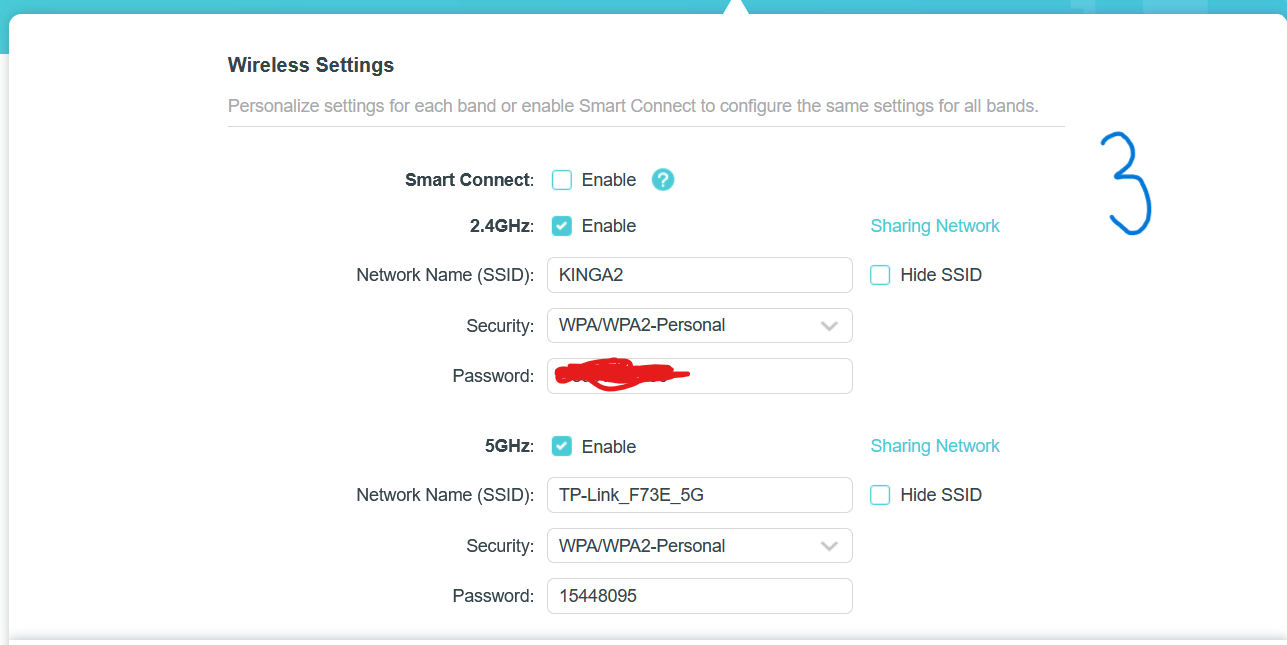

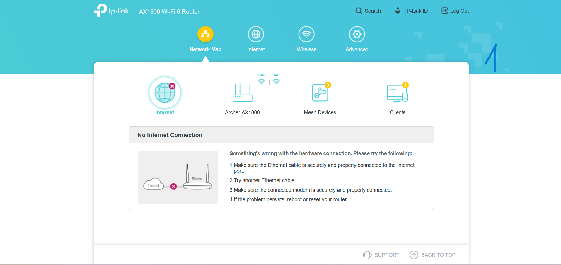

    Screen 1 - strona zarządzania AX-1800 (bo to właściwy model mojego routera TP) z sieci "TP-LINK_F37E" (pasmo 2,4 GHz) Ekran zarządzania routerem TP-Link AX1800 z komunikatem o braku połączenia z internetem.

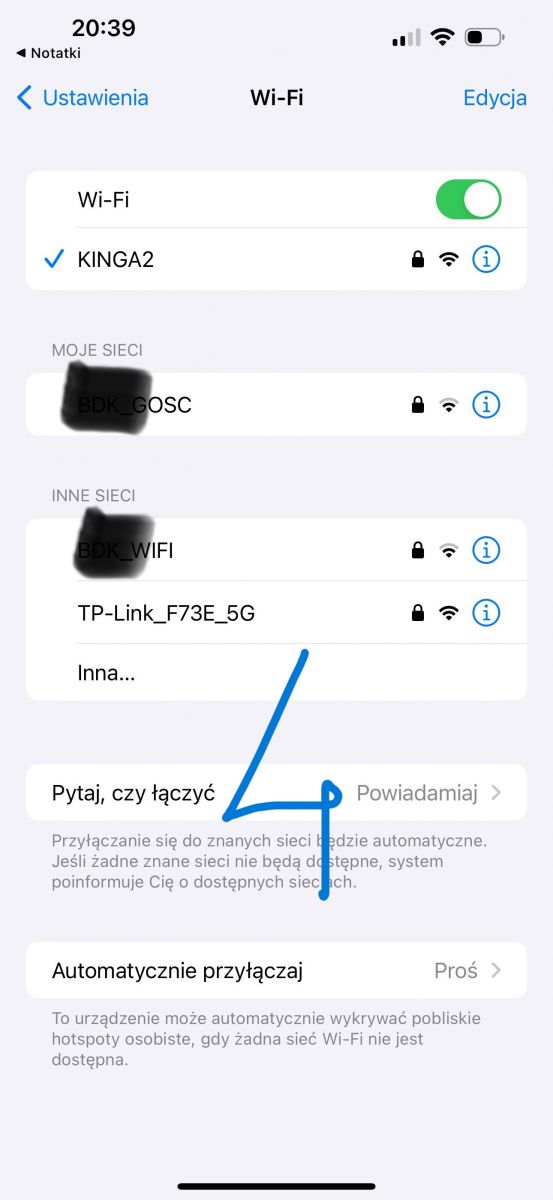

    Screen 2 - zmieniłam SSID sieci na "KINGA2" i hasło, ale w sieciach do wyboru pozostała ta stara i kiedy się z nią połączę nie ma dostępu do internetu
    Screen 3 i 4 - jak widać, w ustawieniach routera i na moim telefonie wszystko jest tak, jak powinno być: nazwa sieci zmieniła się z TP-LINK F37E" na "KINGA2"

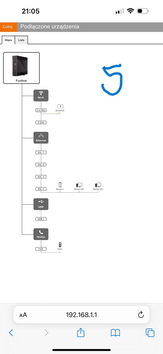

    Screen 5 - tak wygląda sieć ze strony zarządzania Funboxem - co ciekawe od kiedy zmieniłam SSID sieci Funbox nie identyfikuje mojego komputera jak wcześniej, czyli komputer z Windows, tylko "Device-124"
    Szczerze mówiąc, nie miałam z czymś takim do czynienia (raz na Androidzie też nie było internetu po połączeniu z siecią i pomogła zmiana adresu MAC na losowy) i zastanawiam się teraz, czy już zostaną te trzy sieci, w tym dwie niedziałające.
    Okno wyboru sieci Wi-Fi na komputerze z kilkoma widocznymi sieciami, w tym TP-Link_F73E_5G i KINGA2. Ustawienia sieci bezprzewodowej na routerze TP-Link. Zdjęcie ekranu ustawień Wi-Fi na urządzeniu mobilnym pokazujące sieci bezprzewodowe. Zrzut ekranu ze strony zarządzania urządzeniem Funbox, pokazujący połączenia sieciowe Wi-Fi i Ethernet oraz podłączone urządzenia.
