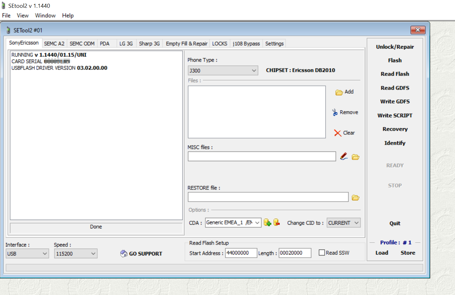

    To jest to, a powiedz jeszcze bo wymieniłem tam SeToola (a w sumie na nim mi bardzo zależy bo mam sporo starych SE w stanie perełka), nie orientujesz się jak jest obecnie z jego działaniem, czy musi być aktywowany?

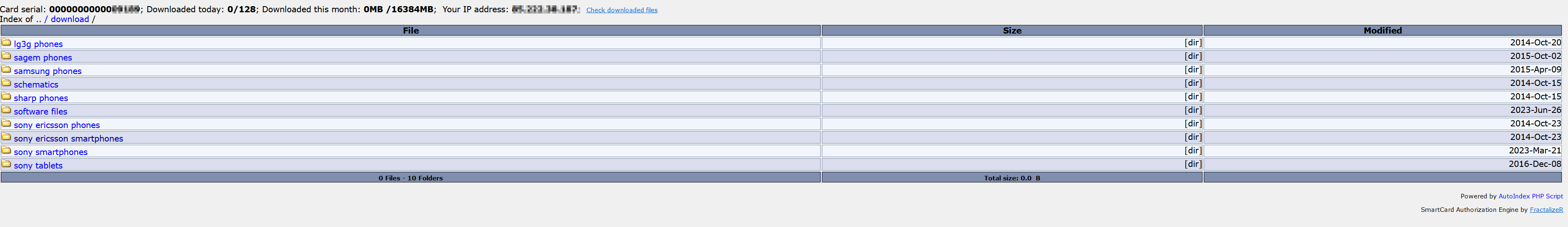

    #12 21030345
    FIsiu_
    Posty: 1139
    Pomógł: 128
    Ocena: 295
    Nie wiem czy da się jeszcze aktywować nowy box/klucz ale te aktywowane powinny działać.
    Sprawdziłem u siebie i aplikacja działa poprawnie, a ftp z plikami również startuje.
    Pamiętaj że setool2 obsługuje niektóre telefony po kredytach i serwerze, a one mogą już nie działać.
    Przed zakupem warto też sprawdzić jakie aktywacje są wykupione.
    Zrzut ekranu programu SEtool2 v 1.1440 do naprawy telefonów.
    Zrzut ekranu z listą plików i folderów na serwerze FTP z katalogiem dotyczącym telefonów.

    Tego K300i zrobisz darmowo SeToolem jeżeli ma CID nie większy niż 52
  • #14 21031406
    gracjan55
    Poziom 36  
    Posty: 2986
    Pomógł: 315
    Ocena: 244
    Cid 52 w K300i - dobry żart. Setoola instalujesz i normalnie używasz, nawet bez połączenia z internetem (mówie o starych, klasycznych sony ericssonach) nie trzeba aktywacji itp.
